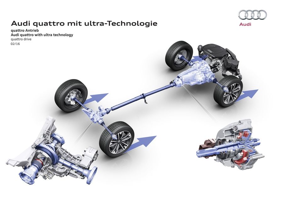

Ключевое отличие quattro ultra от «обычных» quattro заключается в использовании многодисковой муфты (от 5 до 7 дисков, в зависимости от мощности двигателя) с электронным управлением, вместо механического дифференциала Torsen. Узел пристыкован к трансмиссии, в зависимости от условий движения он подключает или отключает карданный вал. Электроника анализирует угол поворота колёс, а также боковые и продольные ускорения каждые десять миллисекунд и, при необходимости, подключает заднюю ось «ещё до того, как водитель ощутит потребность в полном приводе».
Quatro Ultra

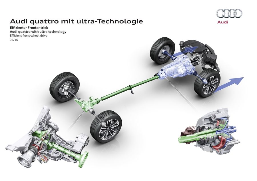

В дифференциале задней оси установлена ещё одна – кулачковая муфта, которая блокируется пружинами при достижении определённой частоты вращения карданного вала и разблокируется электромеханическим приводом. В большинстве ситуаций автомобиль с такой системой остаётся переднеприводным, что исключает дополнительные потери на трение и, как результат, повышает экономичность. По оценке разработчиков, расход топлива при использовании quattro ultra снижается в среднем на 0.3 л на каждые 100 км пробега по сравнению с quattro предыдущего поколения. Кроме того вся конструкция привода получилась на 4 кг легче прежней.
