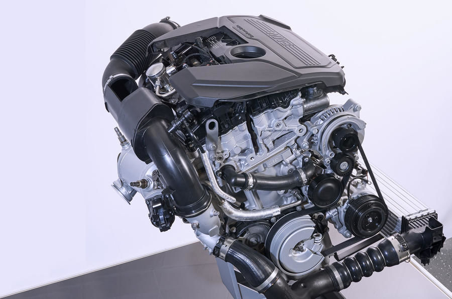

Двигатели BMW нового поколения были представлены на «Дне инноваций» в Мюнхене. Моторы сохранили модульную структуру, что позволяет относительно быстро адаптировать их для автомобилей различных классов, а также снижает издержки на разработку и производство. Ключевыми моментами данной линейки является наличие алюминиевого блока с рядным расположением цилиндров объёмом 500 куб см, а также применение технологии BMW TwinPower Turbo.
Бензиновые двигатели с прямым впрыском топлива, интегрированными в выпускную систему турбокомпрессорами, системой изменения фаз газораспределения Double-VANOS и системой контроля высоты подъема клапанов Valvetronic получили новые топливные насосы и изменённые магистрали. Давление впрыска в моторах увеличено до 350 бар, что обеспечило более точное дозирование горючего и поспособствовало снижению вредных выбросов в широком диапазоне нагрузок.
Четырёхцилиндровый бензиновый двигатель BMW TwinPower Turbo
Кроме того у бензиновых двигателей Efficient Dynamics была усовершенствована система охлаждения с отдельными контурами головки блока цилиндров и самого блока. Разработаны новые балансирные валы, применена цельная цепь ГРМ, а также L-образный ремень генератора, водяного насоса и компрессора кондиционера. Благодаря нововведениям расход топлива, а также уровень вредных выбросов снизились на 5%, при том что максимальная мощность и крутящий момент выросли на 7 л.с. и 20 Нм соответственно.
