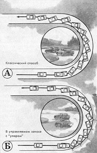

Наиболее ярким примером нестандартного прохождения поворота является ипподромная техника. Сложный поворот представляет собой сумму четырех поворотов 3-й категории: 3-3-3-3. Раньше такой поворот проходили классическим способом, но со временем спортсмены нашли другой вариант. Автомобиль направляли в занос с упором задними колесами в снежный отвал и проходили весь путь по дуге максимального радиуса. Однако и этот способ оказался не самым скоростным.
Виртуозного исполнения наиболее скоростного варианта добился Николай Больших. Автомобиль на IV передаче (скорость около 140 км/ч) с прямо поставленными колесами входит в поворот. Одновременно с началом маневра включается низшая (111) передача и автомобиль попадает на дугу с большим углом заноса, "срезает" первую половину поворота и ударяется задним правым крылом в снежный вал. В момент удара или немного раньше колеса мгновенно поворачиваются в другую сторону - в противном случае автомобиль тут же выбросит на снежный вал. Когда автомобиль займет положение, необходимое для движения в управляемом заносе с "упором", колеса возвращаются в прежнее положение и он заканчивает поворот по дуге максимального радиуса.

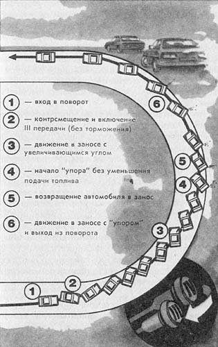

Наиболее трудными, а подчас и опасными являются сложносочлененные повороты, на которых крутизна дуги по ходу движения все время увеличивается. Спортсмены называют их "поворот с доворотом". Трудность заключается в том, что уже в процессе движения по кривой требуется активное торможение тремя способами - посредством рабочего тормоза, скольжением (сносом) и увеличением угла заноса.
Все характеристики сложносочлененных поворотов учесть практически невозможно, поэтому их прохождение обеспечивается применением основных элементов техники управления. Важно знать лишь, что управляемый занос дает зачастую неоспоримое преимущество, если покрытие и подготовка водителя позволяют его использовать. Увеличивая угол заноса, гонщик одновременно снижает скорость движения и направляет большую часть мощности двигателя на нейтрализацию центробежной силы. Поясним сказанное на конкретном примере.

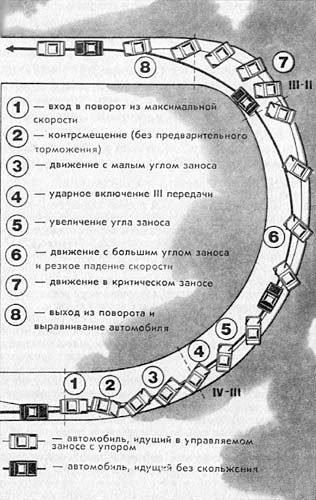

Ралли "Русская зима". Наша и чехословацкая команды имели перед последним стартом равное количество очков. Решающими для нашей сборной оказались секунды, отвоеванные в сложном повороте, представляющем собой сложную комбинацию поворотов налево разных категорий: 2-3-3-5. После длинного прямолинейного участка, позволяющего даже зимой развивать максимальную скорость, дорога плавно изгибалась, затем крутизна поворота возрастала и следующий участок напоминал ипподромную кривую, завершал ее резкий поворот под углом 90 градусов, который выводил на узкий крутой подъем.

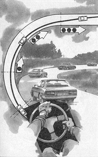

Большинство гонщиков преодолевали этот участок по следующей схеме. После торможения, продолжая двигаться на IV передаче, они входили в первую (не крутую) часть поворота, затем снижали скорость и перед входом на дугу двух поворотов 3-й категории включали III передачу. В конце дуги следовало интенсивное торможение и переключение на II передачу, после чего спортсмены вкатыванием преодолевали завершающую, самую крутую часть поворота и начинали подъем. Но так как в последней фазе поворота скорость падала почти до нуля, то продвижение вверх было сильно затруднено, и к вершине автомобиль уже еле полз.
Наши ведущие гонщики, прекрасно владеющие техникой управляемого заноса, применили другую схему. Вход на начальную дугу осуществлялся без торможения на максимальной скорости, но с малым углом заноса, что удавалось благодаря контрсмещению. В месте перехода на дугу двух поворотов 3-й категории следовали ударное включение III передачи и значительное увеличение угла заноса, в результате чего скорость интенсивно падала. Перед крутым "поворотом" гонщик включал II передачу, и угол заноса становился почти критическим, из-за чего автомобиль еще сильнее затормаживался. Но благодаря тому, что часть мощности двигателя компенсировала центробежную силу, автомобиль имел в этом месте скорость значительно выше, чем в первом варианте. В результате обеспечивался быстрый подъем вверх с одновременным выравниванием автомобиля.

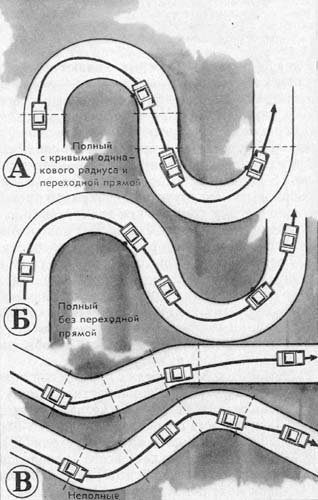

Разновидностью сложных являются S-образные повороты. Они состоят из двух и более поворотов, направленных в противоположные стороны. Важно помнить, что при построении траектории нельзя рассматривать этот поворот как сумму двух простых. Их траектория представляет собой сложную сглаживающую кривую. Ее характер зависит от типа S-образного поворота, а они разнятся между собой не только крутизной и шириной проезжей части, но и видом сопряжения элементов (рис. 23). Их отличие от стандартных простых поворотов заключается в том, что второй элемент поворота лишен фазы подхода, поэтому выход из первого элемента полностью определяет геометрию второго. Получается, что на одном из составляющих поворотов приходится ехать с меньшей скоростью, чем это возможно. Чаще всего спортсмены предпочитают это сделать в первой части, чтобы иметь ускорение на выходе из второго поворота.
На S-образных поворотах с переходной прямой ускорение возможно в каждой части, но при условии, что связывающей прямой хватает для входа в завершающую часть поворота. Неполный S-образный поворот тоже может иметь переходную прямую. Здесь рациональнее всего использовать спрямляющую траекторию, которая обеспечивает движение по кратчайшему пути. Оптимальная техника почти всегда предполагает "глубокий вход" . Этим создают благоприятные условия для безопасного маневра во второй фазе поворота.
