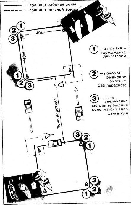

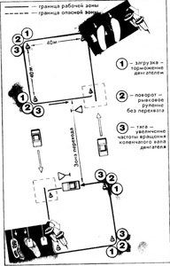

(5) Вход в поворот
Задачи
  1. Освоение приема "передняя загрузка" для повышения управляемости при входе в поворот.
  2. Отработка координации приема "тормоз— газ" при переходе от прямолинейного движения к криволинейному.
Содержание
Водитель движется по трассе, представляющей собой два различных квадрата размерами 40x40 м с переходными прямыми 60—100 м. Перед каждым поворотом он тормозит двигателем, добиваясь кратковременного "клевка" автомобиля, стремясь перейти на дугу синхронно с загрузкой передней оси. После движения на переходной прямой загрузка осуществляется ступенчатым комбинированным торможением.
Вход в поворот
Дозировка: 60—80 поворотов вначале в направлении против часовой стрелки.
Методические указания
Упражнение логически продолжает тему, затронутую в подготовительном упр.3 ("загрузка-поворот-тяга"). Усложнение условий, приближение их к реальным достигается увеличением расстояния до поворота и повышением скорости автомобиля. Главное — добиться неразрывности загрузки и поворота колес, иначе упражнение теряет всякий смысл. На начальном этане возможна установка дополнительной разметки для начала торможения, однако привязка водителя к конкретному ориентиру исключает возможность развивать его творческие способности.
Типичные ошибки при выполнении упражнения:
  • раннее торможение;
  • разрыв между загрузкой и поворотом колес;
  • задержка в дросселировании.
Организационные указания
  1. В рабочей зоне("квадрате")могут находиться одновременно не более трех автомобилей.
  2. При групповом выполнении в опасных зонах должны находиться два преподавателя, чтобы исключить возможность попутного бокового столкновения.
  3. В зоне пересечения ("опасной зоне") нравом преимущества обладает водитель, переходящий из одного квадрата в другой.
  4. Направление движения изменяется одновременно после остановки всех водителей и разворота на 180°.

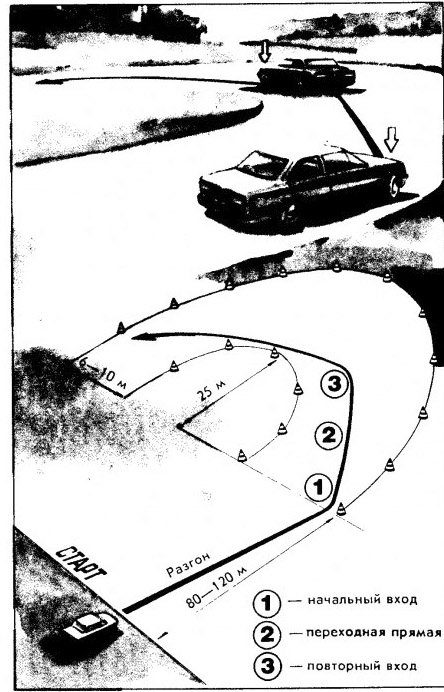

(6) Двойной вход
Задачи
  1. Освоение тактического приема, позволяющего изменить начальную траекторию движения в повороте при объезде неровностей.
  2. Формирование навыков стабилизации автомобиля при довороте на дуге.
Содержание
После предварительного разгона водитель выполняет вход в поворот, а затем повторяет маневр на дуге поворота, переходя на сглаживающую траекторию в заключительной фазе.
Двойной вход
Дозировка: по 16—20 поворотов в одну и другую сторону.
Расчленяя поворот на две части, водитель стремится сделать более крутой вход в начале дуги. Прямолинейный участок между двумя мини-поворотами (переходную прямую) можно использовать для торможения и стабилизации автомобиля. Двигаться необходимо с использованием технического приема "загрузка" , позволяющего повысить управляемость при входе в поворот. При первом входе загрузка осуществляется последним тормозным импульсом или включением понижающей передачи, при втором — торможением двигателя или легким подтормаживанием левой ногой.
  • вход в повороты без загрузки передних колес;
  • отсутствие переходной прямой на траектории;
  • выход из второго поворота внутрь.
  1. Для построения геометрии движения целесообразно пройти поворот пешком в обратную сторону, определив вначале заключительную часть дуги и точки перелома траектории. Затем можно установить ориентиры для входов.
  2. При первых попытках можно использовать дополнительные ориентиры (разметочные конусы или другое оборудование).
  3. В заключение желательно построить сложный сочлененный поворот с длинной искривленной дугой разного радиуса.

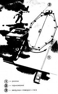

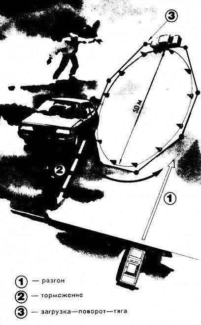

(7) Боковая загрузка
Задачи
  1. Освоение приема повышения управляемости на дуге поворота.
  2. Изучение способа стабилизации при сносе передних колес.
Содержание
После предварительного разгона водитель на максимальной скорости преодолевает размеченную изнутри трассу "круг" . При возникновении сноса передних колес он легким подтормаживани-ем левой ногой при непременно открытом дросселе загружает наружное переднее колесо, усиливая этим его сцепные возможности.
Боковая загрузка
Дозировка: по 30—50 кругов в одну и другую сторону.
Прежде чем начать практическое обучение, необходимо ознакомить водителей с влиянием сил и моментов, действующих на автомобиль в повороте. Акцентировать внимание следует на трех способах загрузки, вызываемых поворотом управляемых колес, торможением двигателем в повороте и торможением рабочим тормозом. Затем все три способа осваиваются в реальных условиях.
  1. Водитель обеспечивает движение по кругу с загрузкой наружного колеса резким поворотом рулевого колеса. При возникновении сноса (бокового скольжения) передних колес уменьшается угол поворота колес.
  2. Водитель обеспечивает движение по кругу с загрузкой передних колес импульсами подторма-живания двигателем. Продолжительность эффективного действия этого приема не превышает 0,2 с, поэтому он применяется многократно.
  3. После входа в дугу поворота водитель переводит стопу левой ноги на тормозную педаль и, продолжая удерживать устойчивую частоту вращения коленчатого вала двигателя в режиме максимального крутящего момента (для автомобилей семейства ВАЗ около 4000 об. в мин), подтормаживает при возникновении сноса передних колес.
Визг покрышек сигнализирует о грубой ошибке водителя.
Типичные ошибки при торможении рабочим тормозом на дуге поворота:
  • полное или частичное блокирование одного или обоих передних колес;
  • резкие тормозные усилия, обеспечивающие короткую загрузку и провоцирующие блокирование колес;
  • недостаточное торможение. Формальное выполнение приема, не дающее необходимого эффекта.
  1. Для выполнения упражнения необходимо повысить давление в передних шинах примерно в полтора раза от нормы, чтобы уменьшить подвора-чиваемость покрышки в повороте.
  2. Перед движением на максимальной скорости необходимо проверять затяжку колесных дисков в связи с большой боковой нагрузкой.
  3. При групповом выполнении упражнения правила безопасности исключают обгон изнутри (по меньшему радиусу).
  4. Для водителей, не применявших ранее способ торможения левой ногой, необходима предварительная подготовка на прямолинейном участке.
  5. При грубой ошибке водителя и возникновении блокирования колес возникает потеря управляемости из-за прекращения дросселирования.

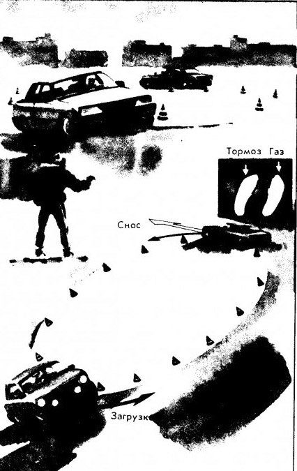

(8) Ломаная траектория
Задачи
  1. Освоение тактического приема, позволяющего повысить безопасность на дуге длинного поворота.
  2. Приобретение навыков расчленения дуги поворота на составные части.
Содержание
После предварительного разгона водитель начинает движение по кругу, увеличивая скорость автомобиля до появления сноса передней оси. Затем он переходит от кругового движения к движению по многограннику (ломаная траектория), используя перед каждым мини-поворотом эффект загрузки передних колес торможением двигателем или под-тормаживанием левой ногой при открытом дросселе.
Ломаная траектория
Дозировка: по 50—60 кругов в одну и другую сторону.
Переходить от круговой траектории к ломаной следует, постепенно увеличивая число мини-поворотов. Вначале их может быть четыре, при этом фигура, описываемая автомобилем, представляет собой квадрат. Затем число поворотов и граней увеличивается, сохраняется задача построить прямолинейный участок по касательной к круговой траектории.
Кратковременность эффекта загрузки вызывает необходимость опережающих действий по рулению. Непременным условием считается "открытый дроссель" на всей трассе, за исключением моментов загрузки. Величина дросселирования выбирается в зависимости от коэффициента сцепления и крутизны дуги, но не может быть меньше, чем в режиме максимального крутящего момента (для автомобилей семейства ВАЗ — около 4000 об. в мин.).
  • круговое движение без загрузки;
  • низкая скорость, исключающая необходимость применения ломаной траектории;
  • длительное движение с закрытым дросселем;
  • рассогласование в координации элементов загрузка - поворот - тяга.
  1. В начале упражнение выполняется по направлению против часовой стрелки.
  2. Режимы движения: прохождение 2—3 кругов на минимальной скорости для адаптации к центробежной силе и коэффициенту сцепления; по траектории "квадрат" ; по траектории "шести" - и "восьмиугольник" ; по ломаной произвольной траектории.

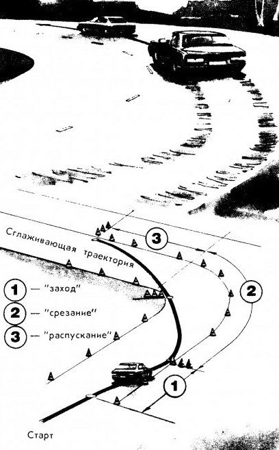

(9) Сглаживающая траектория
Задачи
  1. Освоение тактического приема, позволяющего уменьшить действие центробежной силы.
  2. Изучение элементов оптимальной траектории: "заход", "срезание", "распускание".
Содержание
После разгона на дистанции 120—150 м водитель преодолевает стандартный поворот (искривление траектории 90°) с шириной проезжей части 6 м, стремясь описать дугу максимального радиуса. При подходе к повороту он смещает автомобиль к наружной стороне ("заход"), после входа в поворот стремится перейти на внутренний радиус ("срезание"), а на выходе вновь выводит автомобиль наружу ("распускание").
Дозировка: 30—50 повторений, вначале по направлению "по часовой стрелке" , из них: 12—16 в подготовительном режиме на разных траекториях; 20—25 в скоростном режиме; 8— 12 в контрольном режиме с хронометражем.
Прежде чем выполнить основную задачу обучения, необходимо научить водителя различным вариантам прохождения поворота: по минимальному радиусу (внутри), по большому радиусу (снаружи), а также комбинации этих действий (снаружи-внутрь, изнутри-наружу). Каждой траектории движения должна соответствовать определенная техника руления и дросселирования, однако при непременном условии открытого на дуге поворота дросселя.
Вначале упражнение выполняется в имитационном режиме — на невысокой скорости, а затем по мере ознакомления с трассой скорость автомобиля повышается до критической. Для облегчения визуальной ориентировки возможно использование дополнительной разметки в зонах смещения автомобиля к наружной стороне и внутрь.
  • неиспользование всей ширины проезжей части;
  • ранний переход на малый радиус;
  • движение при полностью закрытом дросселе;
  • потеря устойчивости в заключительной фазе поворота.
  1. Вначале проезжая часть поворота размечается продольно дополнительным рядом ориентиров для обеспечения движения по малому и большому радиусам.
  2. При переходе на сглаживающую траекторию дополнительная разметка снимается, но устанавливаются три контрастно окрашенных ориентира: на входе, на середине дуги и на выходе.
  3. При поточном выполнении упражнения между автомобилями должна выдерживаться дистанция безопасности не менее 50 м.
  4. Вначале водитель начинает "заход" с места, без разгона, затем использует для разгона зону подхода.

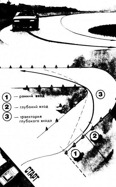

(10) Глубокий вход
Задачи
  1. Освоение тактического приема, повышающего безопасность на дуге поворота и при выходе из него.
  2. Формирование психологических качеств, позволяющих преодолеть страх при входе в поворот на критической скорости.
Содержание
После предварительного разгона водитель на высокой скорости преодолевает поворот (искривление траектории 80—100°) с шириной проезжей части 6 м, стараясь как можно позже перейти на дугу сглаживающей траектории. По своей геометрии эта дуга несимметрична относительно вершины поворота: первая половина ее более крутая, заключительная часть пологая.
Глубокий вход
Дозировка: 50—70 поворотов различной крутизны в двух-трех занятиях.
Обучение проводится в три этапа.
Первый. Водитель строит симметричную траекторию движения, прижимаясь на входе к наружной стороне, срезая середину и касаясь внутренним колесом вершины поворота, а затем выводит автомобиль наружу.
Второй. Водитель должен совместить вход в поворот с эффектом загрузки передних колес либо торможением двигателем, либо включением понижающей передачи, учитывая, что момент загрузки кратковременен и переход от прямолинейного движения к движению по дуге нужно ускорить.
Третий. Данный этап обучения больше способствует психологической подготовке, нежели технической и тактической. Нужно заставить (!) себя войти в поворот как можно глубже по прямой и лишь затем начать маневр. Однако следует учесть, что лишь своевременная загрузка позволит повысить управляемость. Если водитель опаздывает с поворотом колес, то он создает критическую ситуацию, связанную со сносом передней оси и снижением управляемости. В заключительных попытках нужно повысить скорость до критической за счет увеличения длины разгона, а загрузку передних колес автомобиля перед входом обеспечивать рабочим тормозом.
  • ранний вход;
  • вход без загрузки;
  • неполное использование ширины проезжей части;
  • занос-скольжение на выходе из поворота.
  1. Вначале поворот проходят на минимальной скорости, но по скоростной траектории (имитационный режим). После того как особенности траектории изучены, можно увеличивать скорость, переключив внимание на повышение управляемости на входе за счет загрузки передних колес. На третьем, заключительном этапе возможно использовать метод лидирования за инструктором или водителем, владеющим приемом.
  2. Завершать подготовку следует в экстремальном режиме, повышая скорость, пока не возникнут снос передних колес и полная потеря управляемости. При этом следует предусмотреть особые меры безопасности: в зоне поворота на покрытии не должно быть неровностей, зона снаружи поворота должна быть свободна от препятствий, разметка должна быть легкосминаемой.

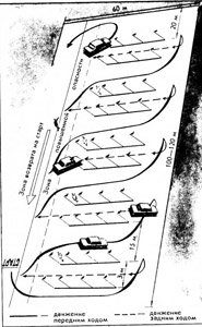

(11) Габаритные коридоры (скоростное маневрирование задним ходом)
Задачи
  1. Совершенствование техники маневрирования задним ходом при контроле через зеркала заднего вида.
  2. Формирование "чувства" боковых габаритов автомобиля.
Содержание
Группа водителей поточным методом выполняет серию маневров передним и задним ходом, преодолевая последовательно трассу, на которой установлены пять габаритных коридоров (размерами 3x8 м).
Каждый из выполняемых маневров включает в себя серию действий: подход к коридору сбоку, выход вперед и заход на траекторию для движения задним ходом, прохождение габаритного коридора с ориентировкой через зеркала заднего вида, выход из коридора и повторение названных действий в следующем коридоре.
Пройдя последовательно пять коридоров, водитель возвращается к первому по периметру площадки для повторения цикла упражнений.
Дозировка: 40—50 коридоров в двух-трех учебных занятиях.
Упражнение целесообразно отрабатывать в два этапа.
Первый. Перед водителем ставится задача занять с помощью предварительного маневрирования передним ходом такое положение перед габаритным коридором, при котором оси симметрии автомобиля и коридора почти совпадут. В этом случае при движении задним ходом от водителя потребуется минимальная коррекция траектории, которая будет близка к прямолинейной. При особой трудности выполнения задания обучаемым можно в первых попытках оглядываться назад, разворачиваясь на сиденьи вполоборота вправо.
Второй. Задание усложняется. Движение задним ходом начинается из исходного положения под углом к габаритному коридору, а совмещение осей коридора и автомобиля достигается по ходу маневрирования. В завершающих попытках необходимо увеличить скорость до максимальной, сократить амплитуду коррекции рулевым колесом и уменьшить паузы для перехода от движения передним ходом к движению назад.
  • выбор исходного положения для движения задним ходом, исключающего обзор входа в коридор;
  • задевание, сбивание разметки из-за широкой амплитуды руления;
  • потеря координации и обзора в коридоре;
  • многократное торможение при движении задним ходом;
  • попытка оглянуться назад через окно кабины.
  1. Начало движения автомобиля задним ходом служит сигналом очередному водителю для предварительного маневрирования (подхода к старту).
  2. При ограниченной ширине учебной площадки определенную опасность представляет разъезд автомобилей, завершающих движение задним ходом в коридоре и движущихся по периметру площадки к исходному положению. Правом преимущества обладает водитель, выполняющий упражнение.
  3. У каждого габаритного коридора должен находиться помощник преподавателя для обеспечения безопасности и восстановления сбиваемой разметки.
  4. Разметка должна предусматривать зону безопасности, в которой водители могут развернуться после прохождения последнего габаритного коридора.
  5. При возникновении опасности попутного столкновения водитель должен подать предупредительный звуковой сигнал.
