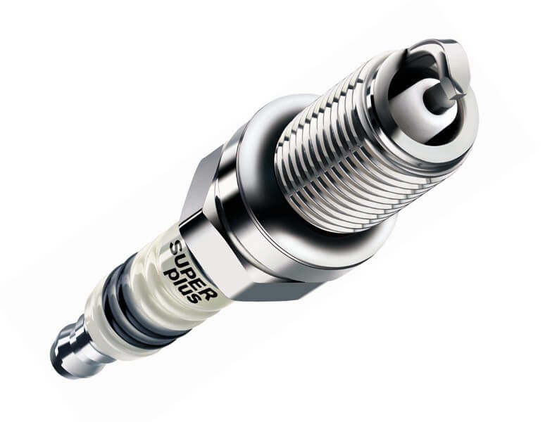

На рынке представлено немало моделей свечей зажигания, адаптированных к работе на газу. Приобрести можно устройства любого класса — от бюджетных вариантов производства России, Чехии, Украины, Польши и Китая до дорогостоящих приспособлений, поступающих в нашу страну из Японии, Германии или США. Действительно ли существуют специализированные газовые свечи или это — очередной маркетинговый миф, придуманный для увеличения продаж?
Многочисленные исследования, проведённые независимыми лабораториями, показывают, что свечи «адаптированные для газа», не превосходят по своим параметрам высококачественные универсальные компоненты. Вывод достаточно прост — газовые свечи лучше приспособлений бюджетного класса, но существенно уступают устройствам престижного класса. Поэтому гораздо лучше обращать внимание на высококачественные модели от именитых производителей, не имеющие специальных рекомендаций.

Реалии
Само понятие свечей для газа является мифом — они отличаются от обычных приспособлений только изменёнными зазорами электродов и более высоким калильным индексом. Однако то же можно сказать о дорогостоящих свечах, которые адаптированы исключительно к работе на бензине. Причём приобретая последние, вы также получаете существенную прибавку мощности, и снижение расхода топлива за счёт оптимизации процесса сгорания топливовоздушной смеси в цилиндре.
Для нормальной работы свечи с ГБО нужно изменить зазор электрода
Существует и сверхбюджетный способ получить свечи, адаптированные для работы на газе. Для этого нужно уменьшить зазор между электродами имеющихся компонентов с 1,1 до 0,7 миллиметров — это позволит существенно повысить ресурс самих свечей и катушек зажигания, а также оптимизировать процессы сгорания.
