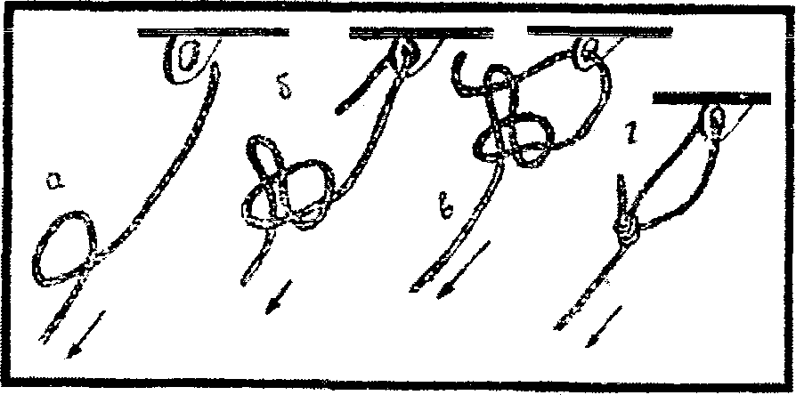

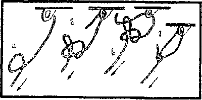

18. Обязательно научитесь вязать беседочный узел. Его особенность в том, что он образует незатягивающуюся петлю, и, это главное, его всегда можно развязать руками. Даже если вас тянули на буксире танком. Даже если для этого использовался металлический трос (правда, в этом случае, для того чтобы развязать, все-таки понадобится молоток).
беседочный узел
