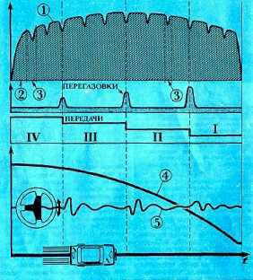

Учитывая, что максимальное замедление при торможении достигается на грани блокировки колес, спортсмен должен решить сложную задачу — суметь как можно ближе подойти к этому рубежу. Как же лучше распознать момент блокировки колес? Авторы опросили нескольких спортсменов высокого класса, но однозначного ответа не получили. Одни говорили, что в это мгновение автомобиль начинает ехать быстрее (то есть падает замедление). Другие—что блокировке предшествует еле уловимое рыскание (подергивание) машины. Некоторые же вообще не могли внятно определить, как они «нащупывают» необходимое усилие. И не удивительно: в этой ситуации все зависит от субъективного восприятия колебаний интенсивности замедления, а это восприятие вырабатывается только индивидуальным опытом.
Однако конкретные рекомендации можно сформулировать следующим образом. Спортивное торможение всегда выполняется при остром дефиците времени и предельно малом пути торможения. Особое внимание необходимо обратить на первоначальное усилие, прикладываемое к педали. Ошибка здесь обходится очень дорого. Предположим, спортсмен слишком сильно нажал на педаль. Колеса заблокировались. Это неминуемо приведет к необходимости разблокировать колеса и начать новую попытку.
Важно научиться, приложив к педали начальное усилие, плавно и быстро увеличить его до кратковременной блокировки колес, а лучше — до первых ее признаков. Затем, предотвращая юз, чуть ослабить усилие на педали и снова увеличить его. Со временем, когда появится опыт, и процесс торможения будет контролироваться подсознательно, изменения усилий на педали станут минимальными, близкими к оптимальной величине. На рис. 16 изображена структура комбинированного торможения.
Рис. 16. Структура комбинированного торможения
Рис. 16. Структура комбинированного торможения: 1 - график усилий на педали тормоза; 2 - первое усилие - поисковое, в нем нельзя допустить ошибку, так как из-за возникающей блокировки колес теряется стабилизация автомобиля, уменьшается замедление, для исправления ошибки приходится растормаживать и начинать все с начала; 3 - частичное растормаживание, осуществляемое при появленнии первых признаков блокиировки колес; 4 - график падения скорости автомобиля; 5 - коррегирующее руление.

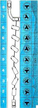

Рис. 19. Торможение боковым скольжением до полной остановки на покрытии с низким коэфициентом трения
Рис. 19. Торможение боковым скольжением до полной остановки на покрытии с низким коэфициентом трения: 1 - прямолинейное движение; 2 - начало маневра; 3 - контрсмещение; 4 - вход в скольжение; 5 - начало бокового скольжения; 6 - торможение скольжением (автомобиль удерживается рулем и "газом"); 7 - остановка; 8 - дальнейшее движение.
На очень скользкой дороге, когда эффективность тормозов так мала, что колеса при малейшей попытке остановиться мгновенно срываются в скольжение, и автомобиль теряет устойчивость, я торможу на передаче с малым «газом» — правой ногой чуть нажимаю на педаль акселератора, а левой на тормоз». (См. рис. 18. Б.)
