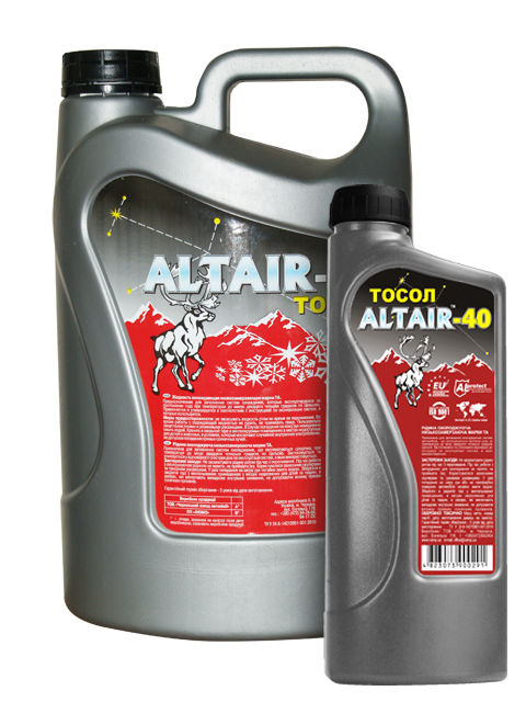

Летом заменил термостат и сразу решил сменить тосол, т.к. уже пришло время. Купил канистру тосола "Альтаир-40".
Продавец сказал, что до -30-35 полет будет нормальный. Сегодня на улице -20 и тосол замерз! Погуглив, нашел информацию, что этот тосол до -24! Будьте внимательны при покупке тосола!
Последствия пока еще не известны. В обед буду еще пробовать прогреть.

Разница только в стране происхождения (СССР или забугорье) и в присадках. Проблема тут в том, что на самой канистре нет информации о температурных режимах этой бодяги.

Нет, продавец обещал -30-35, но не -24!

Внимательно читайте текст маленькими буквами на канистре! Тосол А40 не всегда до -40! а маленькими буквами написана температура загустевания!
Добавлено спустя 1 минуту 26 секунд:
почитай внимательно на канистре на своей если не выкинул - уверен будет написано до -24....

доступ к канистре только весной будет )))
что сейчас делать? купить концентрат и долить? или не поможет?
смотря как замёрз ....
вообще б лучше отогреться в тепле , прогреть, слить и антифриз залить!
