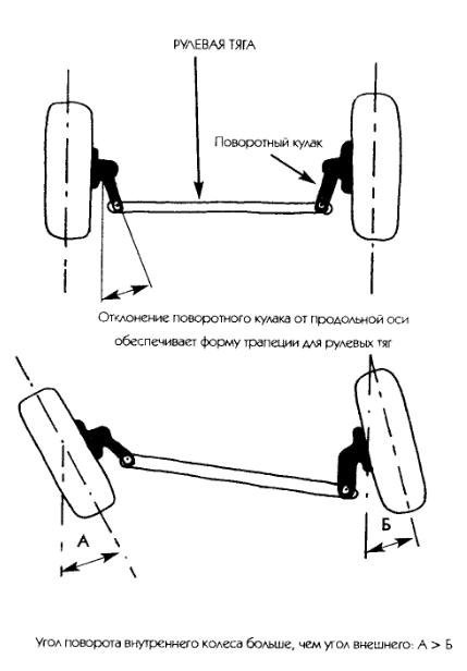

Скорости автомобилей тем временем постоянно возрастали, и изобретатели были вынуждены работать над улучшением их управляемости. Оказалось, что в повороте внутреннее колесо должно наклоняться относительно вертикальной оси вовнутрь, а наружное — наружу. Особенно хорошо это стало видно у «Мерседесов» 70-х годов, когда инженеры из Штутгарта изобрели подвеску с небывало большим углом наклона колес в повороте. Именно с тех пор управляемость «мерседесов» считается идеальной с точки зрения рулевого управления.
Рис. 63. РУЛЕ8АЯ ТРАПЕЦИЯ служит для того, чтобы колеса в повороте поворачивались на разные углы: у внутреннего колеса — больше, у внешнего — меньше.

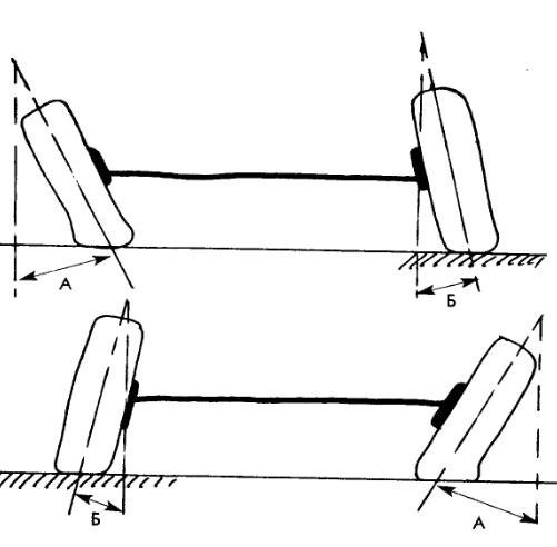

В российских учебниках или справочниках по автоделу этот наклон повернутого колеса называют продольным наклоном шкворня в плоскости, параллельной продольной оси транспортного средства. Он измеряется в градусах и представляет собой угол между вертикалью и линией, проходящей через центры поворота колеса. Эта линия проходит через шаровые опоры верхнего и нижнего рычагов подвески («классика»), через верхнюю и нижнюю точки крепления амортизаторной стойки (подвеска «Мак Ферсон») или по оси шкворня («Волга» - старая «классика»), но только в продольной плоскости автомобиля, то есть при взгляде на автомобиль сбоку. Этот угол называют «кастор». Как видно на рис. 64, кастор может быть положительным и отрицательным.
Рис. 64. НАКЛОН КОЛЕСА ОТНОСИТЕЛЬНО ВЕРТИКАЛЬНОЙ ОСИ называется «кастор». Угол наклона внутреннего колеса всегда больше, чем внешнего: А>Б. Это улучшает управление и способствует самоцентровке руля при выходе из поворота.
Кастор сильно влияет на управляемость автомобиля. При маневрировании и в прямолинейном движении недостаточный кастор виновник «тугого» руля. Благодаря конструктивно заложенному положительному кастору передние колеса самоцентрируются при выходе из крутого поворота. Иными словами, если водитель на выходе из поворота отпустит руль, колеса должны автоматически возвратиться в положение прямолинейного движения. Другое дело, что делать это не рекомендуется. Кроме того, при повороте руля в сторону заноса автомобиль как бы хочет распрямиться, а не закрутиться вокруг своей оси. Это свойство очень помогает водителю бороться с заносом задней оси на скользкой дороге.

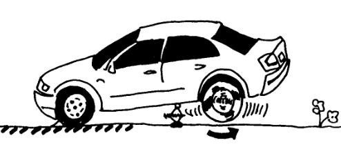

Дифференциал заднего моста помогает машине послушно поворачивать, но делает ее беспомощной, разрешая одному из ведущих колес буксовать. Выходит, все современные автомобили, будь то переднеприводные или заднеприводные, приводятся в движение всего одним колесом (рис. 65). А вы не знали? Когда мы говорим «ведущие колеса», то подразумеваем только одно из них. Разберемся в нюансах работы дифференциала.
Рис. 65. Если на эаднеприводном автомобиле вывесить с помощью домкрата одно из ведущих колес, включить скорость и прибавить газ, то оно будет вхолостую крутиться в воздухе. Колесо, стоящее на земле, не сдвинется с места. Выходит, автомобиль приводится в движение одним колесом!
