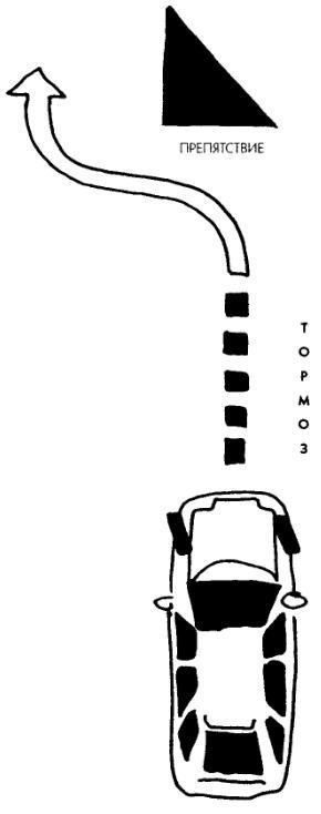

А если все-таки взять ситуацию под контроль и избежать столкновения? Для этого надо сделать невозможное — прекратить торможение. Невозможное, потому что подавляющее большинство водителей не может разорвать свою психомоторную реакцию, основанную на рефлексе торможения. В момент опасности правая нога водителя не только давит на педаль что есть мочи, но и становится словно деревянной, перестает воспринимать команды, и водитель не в состоянии убрать ее с педали тормоза (рис. 38).
Рис. 38.
Рис. 38. Необходимо взять ситуацию под контроль и избежать столкновения, для этого надо сделать невозможное — прекратить торможение.
Как в такой ситуации поступит водитель, который специально тренировался? Буквально за доли секунды, прежде чем отпустить тормозную педаль, он резко вывернет руль вправо или влево. Делать это можно, только если есть уверенность в том, что передние колеса действительно идут в юз. Влево, если встречный автомобиль уже проехал трактор и оставил спасительную лазейку на встречной полосе. Вправо — если этого не произошло и остается только использовать шанс объезда трактора по обочине. Итак, в тот момент, когда тормозная педаль будет отпущена, повернутые передние колеса, шины коих моментально обретут сцепление с дорогой, буквально выстрелят машину в сторону. К такому экстремальному маневру водителю надо быть готовым и тут же крутить руль обратно — иначе машину не поймать. Далее потребуется сделать серию быстрых стабилизирующих машину поворотов рулем влево-вправо. Вот где пригодится умение быстро и точно вращать руль.

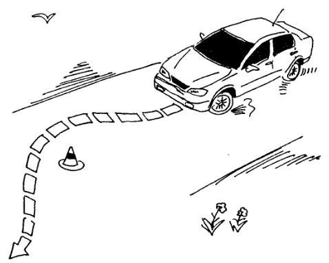

Не подлежит сомнению, что на автомобиле, оснащенном АБС, при экстренном торможении надо действительно жать на педаль сцепления одновременно с тормозом. Так считает двукратный чемпион мира по ралли немец Вальтер Рерль, так считает и ваш покорный слуга (рис. 39).
Рис. 39. ОБЪЕЗД ПРЕПЯТСТВИЯ НА ТОРМОЖЕНИИ
Рис. 39. ОБЪЕЗД ПРЕПЯТСТВИЯ НА ТОРМОЖЕНИИ: На автомобиле, оснащенном АБС, при экстренном торможении надо жать на педаль сцепления одновременно с тормозом. Переключение на понижающую передачу при торможении не требуется — это только помешает правильной работе АБС.
