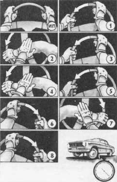

(19) Скоростное руление двумя руками
Задача: оценка профессионального мастерства при скоростном рулении двумя руками.
Содержание упражнения 19 (рис. 23)
Рис. 23. Руление двумя руками
из произвольного ИП с повернутыми вправо до упора колесами автомобиля водитель любым способом выполняет 10 циклов руления двумя руками с максимальной скоростью: один цикл - поворот РК влево и выравнивание вправо от упора до упора.
Методические указания
Для выполнения контрольного упражнения необходимо вывесить переднюю ось автомобиля таким образом, чтобы передние колеса не касались грунта. Автомобиль устанавливается на подставки, задние колеса затормаживаются упорами. Необходима жесткая установка автомобиля, исключающая его колебания при выполнении упражнения и падение с подставок. Для четкого контроля выполнения упражнения необходимо установить два наружных упора у боковой поверхности колеса.
Водитель начинает упражнение по команде преподавателя, который включает секундомер и громко отсчитывает циклы руления, одновременно контролируя касание упоров при каждом повороте вправо и влево. В каждом цикле руления колесо должно дважды коснуться ограничителя. После выполнения упражнения всей группой преподаватель объявляет временной результат и оценку. Каждый "недоворот" колеса (поворот без касания упора) штрафуется 1 с, прибавленной к фактическому результату. Общий результат сравнивается с данными оценочной таблицы.
