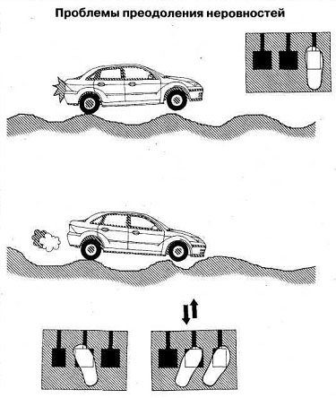

Первая ошибка, которую многие допускают, — это тут же нажать на тормоз. Надо всегда помнить, что как только вы начали торможение, передние пружины подвески сжимаются. Если торможение интенсивное, то на передних колесах оказывается до 60 % всего веса машины. Пружины и амортизаторы не работают, поскольку они загружены. И вы не можете смягчить все удары. Это создаст сейчас или потом проблемы, особенно если удары пришлись на повернутые колеса. Если вы поворачиваете вправо, левые колеса при этом попадают в яму, считайте, что вы их просто травмируете.
Технология преодоления неровностей выбирается в зависимости от рельефа дороги и скорости движения автомобиля. Но первое условие — прекратить торможение, чтобы разгрузить переднюю ось и увеличить ход подвески.
Поэтому первое, что вы должны сделать, оказавшись внезапно на неровностях,— отказаться от торможения. И дать пружинам и амортизаторам работать по полной программе. Второе— использовать систему «газ-тормоз». Причем вэтом тандеме главное — газ. Предположим, левое переднее колесо опускается в яму — поднимите ему пружину — нажмите на газ, чтобы смягчить удар. И одновременно поверните руль чуть влево — нагрузите правое переднее колесо, а левое переднее — разгрузите. И так далее, используя газ и тормоз, разгружайте упругие элементы подвески тех колес, которые вынуждены получать удары о неровности дороги. Газ — и вес на задних колесах, тормоз — и вес на передних. При сочетании этих действий с поворотом руля вы всегда сможете облегчить участь колеса, подвергшегося атаке дороги.

Если яма небольшая, то вы резко нажимаете педаль газа, чтобы растянуть переднюю подвеску, и колесо легко перескочит ее. Если яма очень глубокая, можно перед препятствием резко нажать на педаль тормоза и тотчас его отпустить (лучше, конечно, левой ногой), а газ не сбрасывать. Машина быстро сожмет передние пружины, потом пружины быстро поднимут переднюю подвеску вверх, практически подбросят ее, и вы передним мостом просто перелетите через яму.
Ну, а задние колеса? Поднять их в воздух, как передние,— невозможно. Но смягчить их участь вам по силам. Как только передние колеса яму перелетели, надо резко отпустить педаль газа. В таком случае возникнет тормозящий момент на ведущих колесах — передних или задних (смотря какие колеса у вас ведущие),— вес машины частичносместится на переднюю ось, разгружая, соответственно, заднюю подвеску, и удар о край ямы не будет столь силен и разрушителен для автомобиля.
Бугры. Надо с большой осторожностью относиться к буграм. Первая рекомендация — перед бугром обязательно тормоз отпустить. Почему — вы уже знаете: разгрузить переднюю подвеску. Второе — если бугор достаточно крутой, то действия ваши напоминают перескок большой ямы, с той разницей, что обратную реакцию подвески надо вызвать более сильную: нажали на тормоз перед самым бугром — дожали и отпустили, то есть вызвали так называемый «клевок», и за счет резкого распрямления упругих элементов передней подвески колесо легко взлетаетна бугор.
