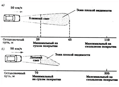

Почему? Давайте прикинем. Примем видимость обстановки в свете фар, равной 45 м. Вносим поправку на снижение видимости в связи со скоростью. Будем считать, что при скорости 50 км/ч расстояние отчетливой видимости составляет около 30 м. Остановочный путь равен 28 м. Таким образом, скорость 50 км/ч позволит вам остановить автомобиль в случае неожиданного появления помехи.(рис.2-а) Но это на сухом покрытии дороги. На скользкой дороге скорость придется значительно снизить.

Если вы едете с дальним светом фар, то, исходя из тех же рассуждений, ваша скорость на сухой дороге при хорошей регулировке фар не должна превышать 90 км/ч (рис.2-б).

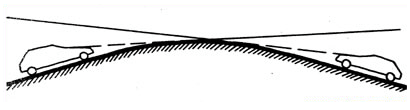

Приближаясь к подъему или спуску дороги, переключитесь на ближний свет до того, как лучи фар встречного и вашего автомобиля встретятся (рис. 3).

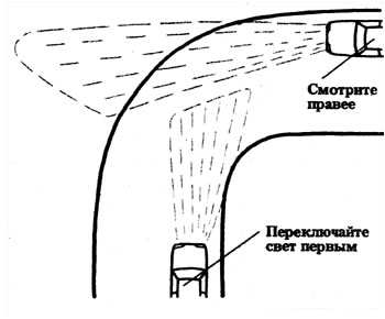

Подъезжая к повороту по внешней стороне, смотрите на правую сторону дороги, стараясь избежать ослепления фарами встречного автомобиля. А если едете по внутренней стороне, не забудьте переключить дальний свет на ближний первым (рис. 4).

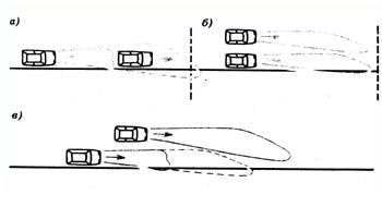

Ко всему, что вы уже знаете о выполнении обгона, прибавляется еще и ночная специфика. Обгонять ночью, конечно, значительно сложнее, чем днем. Порядок следующий:
обгон ночью
Рис. 5.
  1. переключите дальний свет на ближний (рис. 5, а);
  2. водитель движущегося впереди автомобиля может помигать вам светом (дальний—ближний—дальний), показывая этим, что дорога впереди для обгона свободна. Не очень-то доверяйте его оценкам, просто примите их к сведению. Оценки же делайте самостоятельно, полагаясь на свой собственный опыт;
  3. взгляните на середину дороги и удостоверьтесь в том, что разметка не запрещает обгон;
  4. оценив обстановку впереди и убедившись в безопасности маневра, включите сигнал левого поворота. Как уже неоднократно повторялось, предупредительные сигналы ночью особенно важны;
  5. выезжайте на полосу встречного движения. Быстро увеличивайте скорость. Двигайтесь по встречной полосе до тех пор, пока не увидите обгоняемый автомобиль в зеркало заднего вида;
  6. поравнявшись с обгоняемым, переключите ближний свет на дальний, теперь это никак не помешает обгоняемому, а вам очень поможет, так как расстояние видимости увеличится (рис. 5, б),
  7. будучи предельно внимательным, возвращайтесь на свою полосу, подав сигнал правого поворота;
  8. вернувшись, продолжайте движение с дальним светом, если, конечно, нет встречного транспорта и движущегося впереди вас нового лидера (рис. 5, в).
