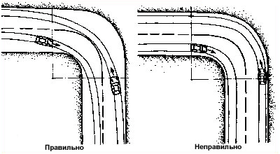

  4. Дополнительно снизить воздействие боковой силы на повороте можно, искусственно увеличивая радиус поворота и спрямляя траекторию движения, максимально используя ширину своей полосы движения и двигаясь по ее внешней кромке. Ни в коем случае нельзя захватывать полосу встречного движения, иначе может произойти лобовое столкновение. На входе в поворот и выходе из него автомобиль должен находиться у внешней границы полосы движения.
  5. Снижать скорость и переходить на более низкую передачу надо заблаговременно, до входа в поворот, когда управляемые колеса еще не повернуты. Тормозить, выключать сцепление и переключать передачи, резко увеличивать подачу топлива на повороте опасно. На закруглении надо двигаться в натяг, т. е. чуть-чуть увеличив открытие дросселей, — это улучшает устойчивость машины, рулевое колесо держать двумя руками.
На рис. 1 показано, как можно максимально использовать ширину полосы движения на повороте, спрямляя траекторию движения и снижая тем самым воздействие боковой силы.
Возможные траектории движения на повороте
Рис. 1.

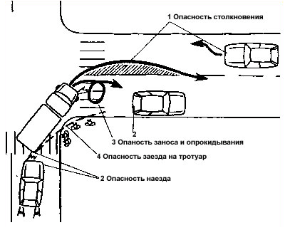

В городских условиях (рис. 2) при выполнении правых и левых поворотов водитель должен уступить дорогу пешеходам, переходящим проезжую часть дороги, на которую он поворачивает, а также велосипедистам, пересекающим эту проезжую часть по велосипедной дорожке. Кроме того, при выполнении левого поворота или разворота водитель должен уступить дорогу транспортным средствам, движущимся со встречного направления прямо или направо.
Опасности при поворотах на перекрестках
Рис. 2.
Водитель также обязан предусмотреть достаточный интервал между задним правым колесом и бордюром, чтобы при повороте не наехать на тротуар или не выехать на полосу встречного движения.
