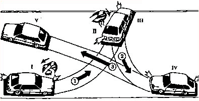

Техника выполнения разворота на узкой дороге
Рис. 1.
По технике выполнения наиболее сложен разворот на узкой дороге (рис. 1). Особенность его в том, что в положении II, не доезжая примерно 2 м до бордюра, водитель на малой скорости как можно больше поворачивает рулевое колесо в противоположную сторону, как бы подготавливая автомобиль к последующему повороту задним ходом. Многие не делают этого, в результате приходится затрачивать больше движений вперед-назад для разворотов на узкой дороге. Другой распространенной ошибкой водителей является поворот колес на месте. Это вызывает повышенный износ рулевого механизма и шин.
