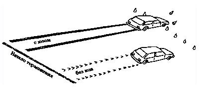

Нужно с самого начала в любых случаях приучить себя нажимать на тормозную педаль без рывков и равномерно. Максимальное замедление при торможении достигается на грани блокировки колес. Научиться улавливать момент и есть настоящее искусство торможения. При дальнейшем нажатии на педаль тормоза колеса блокируются, причем задние, как правило, быстрее передних из-за динамического перераспределения прижимающих их сил. Резина в зоне контакта от сильного трения о дорогу плавится, коэффициент сцепления колес с дорогой падает, тормозной путь увеличивается, причем почти вдвое при скорости 60 км/ч (рис. 1). Таким образом, торможение с блокировкой заведомо хуже, чем без нее, не говоря уже о том, что при торможении на юз автомобиль часто теряет устойчивость, т. е. его может заносить (особенно склонны к этому заднеприводные и с задним расположением двигателя автомобили).
торможение с юзом и без
Рис. 1.
Думается, что невозможно по книжке научиться тормозить без блокировки колес, так как трудно однозначно передать на словах ощущение момента возникновения блокировки, который зависит от множества обстоятельств и индивидуальных особенностей восприятия. Этому учатся на практике на автодроме методом многочисленных повторений торможений в различных условиях и на разном покрытии.
