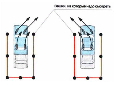

Для оттачивания навыков заезда в гараж необходимы габаритные вешки – деревянные, пластмассовые, лыжные палки и т.п. Главное, чтобы они были размером около одного метра или чуть больше; чтобы при случайном наезде на них не был причинен ущерб вашему автомобилю; чтобы подпятники, на которых они будут установлены, не повредили колеса автомобиля. Их достаточно 7-8 шт.
Ставим автомобиль на площадке и расставляем вокруг него вешки, как показано на рис. 1.
тренировка заезда в гараж
Рис. 1.

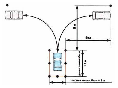

Задача – выехать из гаража и заехать в него задним ходом. Причем выполнить это упражнение надо с разных сторон.
При выезде из гаража необходимо учитывать, что при повороте траектории передних и задних колес различны. Заднее колесо идет по внутреннему радиусу. Поэтому, выезжая из гаража, не торопитесь сразу повернуть, иначе передняя вешка (рис. 2) будет сбита (а если это реальный гараж, то пострадает борт автомобиля).
тренировка выезда в гараж
Рис. 2.
Чтобы такого не произошло, выкатите автомобиль по прямой примерно наполовину, после чего поворачивайте в выбранную сторону, контролируя внутренний борт автомобиля.
