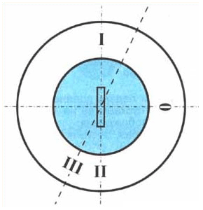

Убедившись, что автомобиль на стояночном тормозе, выжимаем педаль сцепления и устанавливаем рычаг переключения передач в нейтральное положение (или убеждаемся, что он находится в таком положении). Дело в том, что включенная передача при неработающем двигателе иногда используется для удержания автомобиля на месте (вместо «ручника»). В этом случае, если мы, не выключив передачу и не выжав сцепление, попробуем запустить двигатель, произойдет следующее: при включении стартера, а именно им мы запускаем двигатель, автомобиль сделает рывок вперед. Это чревато неприятностями. Убедившись, что рычаг КПП стоит в нейтральном положении, поворачиваем ключ зажигания (рис. 1) по часовой стрелке до срабатывания стартера. Как только двигатель запустится, ключ зажигания надо сразу отпустить.
Положения ключа
Рис. 1.
Положения ключа:
I – зажигание выключено, можно включить габариты и фары
О – все отключено
II – зажигание включено
III – стартерное положение (подпружиненное)
