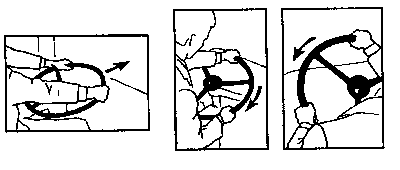

В зависимости от величины заноса и скорости автомобиля прибегают к двум способам компенсаторного руления — силовому и скоростному. Если скорость автомобиля небольшая и водитель вовремя (в начальной фазе) «поймал» занос, он может ликвидировать его поворотом рулевого колеса одной или двумя руками одновременно без перехвата из исходного положения (рис. 2), либо выполняя поочередно каждой рукой перехват, но без перекрестной смены рук (рис. 3).
ликвидация заноса без перехвата из исходного положения
Рис. 2.
ликвидация заноса с перехватом
Рис. 3.
При сильном заносе или в других экстренных случаях прибегают к скоростному способу руления. Он может выполняться как одной рукой, так и поочередно двумя руками, а также сочетанием работы рук одной—двумя или двум»—одной. Характерный признак скоростного руления — быстрая перекрестная смена рук. Следует отметить, что прием поворота со окрестным перехватом долгое время считали небезопасным. Однако последние исследования, проведенные НИИАТ, доказали ошибочность бытовавшего мнения об этом приеме скоростного руления.

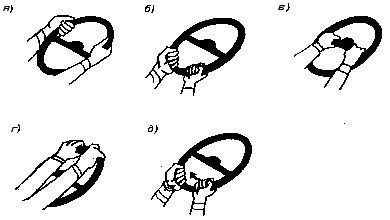

К типичным ошибкам руления, приводящим к ДТП, относятся:
  • открытый обхват (рис. 4, а), когда большие пальцы рук находятся снаружи обода рулевого колеса. Такой обхват не позволяет блокировать внезапное вращение рулевого колеса, вызванное ответной реакцией дороги на колесо, особенно при движении по песку, колее, наезде на небольшое препятствие;
  • обхват в нижнем или верхнем секторе руля (рис. 4, б, в) свидетельствует, как правило, об утомлении водителя, уменьшает точность руления, угол и скорость поворота руля;
  • обхват и поворот рулевого колеса за спицы (рис. 4, г), а также сильное перекрещивание рук не позволяют при необходимости сделать поворот руля на больший угол;
  • руление с перехватом в нижнем секторе руля говорит о недостаточной координации движений водителя (рис. 4, д);
  • круговое руление одной рукой с постоянно раскрытой кистью (через ладони) ослабляет контакт руки с рулевым колесом и может вызвать проскальзывание руки по ободу;
  • полное отпускание рулевого колеса при движении автомобиля (при причесывании, курении, опускании стекла двери и т. п.) создает предпосылки для неожиданного самопроизвольного изменения направления движения.
типичные ошибки руления
Рис. 4.
Следует отметить, что ошибочные действия водителя, доведенные длительным повторением до автоматизма, устраняются с большим трудом и требуют специальных тренировочных занятий, а в последующем самоконтроля водителя.
