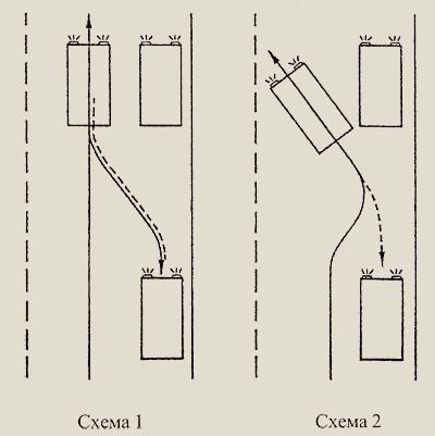

Для парковки задним ходом очень важно «прицеливание» к ней, положение автомобиля перед движением задним ходом. Здесь есть два способа.
Первый: вы останавливаетесь во втором ряду, как ехали, примерно вровень с тем автомобилем, за которым вы собираетесь запарковаться, или чуток впереди него, но не ближе 25-30 сантиметров от его борта (схема 1). Включаете заднюю передачу и трогаетесь, колеса при этом выворачиваются вправо, но не резко, средне. Как только средняя стойка вашего автомобиля (место, где крепится ремень безопасности) поравнялась с задним бампером этого автомобиля (за которым вы будете стоять), вы начинаете крутить руль в обратную сторону – влево, хоть вам и кажется, что зад вашего автомобиля еще не совсем вошел в свободное пространство, – войдет позже, никуда не денется.
Одновременно с вращением руля влево вы перестаете смотреть назад, а смотрите уже вперед, контролируя то расстояние, которое остается от вашего правого переднего крыла до левого заднего крыла стоящего автомобиля. Не пытайтесь здесь пройти на «авось», если есть сомнения, лучше поставить машину на нейтраль и ручник, выйти, посмотреть, посылая и про себя, и вслух подальше сигналящие вам автомобили. Если вы из-за них психанете, поспешите и стукнетесь, то они-то тут же уедут, а вам платить.
Если при движении задним ходом правое заднее колесо вашего автомобиля уперлось в бордюр, значит, вы слишком запоздали с вращением руля влево, не паникуйте, переждите едущих во втором ряду, выезжайте в него опять и повторите маневр с учетом ошибок.
Второй способ парковки задним ходом проще и элегантнее: увидев в зеркальце заднего вида, что сзади, в опасной близости от вас никого нет, вы пускаете автомобиль не прямо, а по дуге (схема 2) с тем, чтобы остановиться не параллельно переднему автомобилю, а хотя бы под некоторым углом к нему. И тогда, включив заднюю передачу и поставив колеса прямо, вам гораздо легче будет вписаться в свободное пространство для парковки, отпадет необходимость в двойном повороте руля от положения «вправо» до положения «влево». И руль при этом способе влево вам надо будет начинать крутить значительно позже, не тогда, когда средняя стойка вашей машины поравняется с задним бампером передней, а примерно когда с ним, задним бампером, поравняется середина вашего правого переднего крыла.
Схема парковки автомобиля задним ходом
