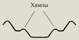

О бескамерной резине. Во-первых, бескамерную резину можно устанавливать только на диски, имеющие «хампы» – специальные выступы на ободе. Вот как они выглядят:
хампы
Во-вторых, бескамерная резина гораздо безопаснее камерной на скорости, так как она спускает постепенно. В-третьих, бескамерная шина до того как начнет спускать, держит, как правило, не один, а несколько проколов. И в-четвертых, не стоит без особой необходимости вставлять в бескамерную шину камеру.

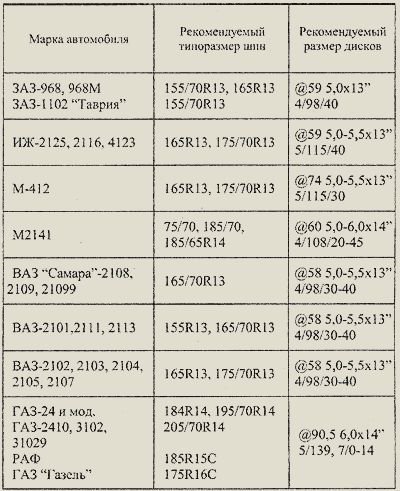

Какую резину и диски на какой автомобиль ставить
