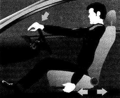

Упражнение № 1. Ваша посадка за рулем — это очень важно!
Сегодня спинку кресла принято ставить практически вертикально (ее угол по отношению к подушке сиденья должен находиться в диапазоне от 90° до 100°). Выпрямленные спина и шея способствуют лучшей координации движений и ориентации в пространстве водителя. Кроме того, когда голова и позвоночник человека составляют одну вертикальную линию, лучше работает вестибулярный аппарат. Между прочим, такую посадку за рулем не так давно ввели автогонщики-раллисты.
Как определить верное расстояние сиденья от руля? Делается это так. Положите вытянутую руку на верхнюю часть руля, касаясь обода запястьем, лопатки при этом плотно прижаты к спинке сиденья. Теперь, когда вы взялись за руль в его средней части, руки будут несколько согнуты в локтевых суставах. Это и будет правильной посадкой. Это и будет вашим первым упражнением.

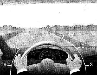

Упражнение №2. Как держать руль?
Рулевое колесо необходимо держать обеими руками, кроме очевидных моментов, когда приходится переключать передачу. К сожалению, почти все водители держат руль одной рукой, нарочито небрежно. Может быть, они думают, что это признак мастерства? Заблуждение! Запомните, если вы привыкли рулить «одной левой», то в критической ситуации, когда все решают доли секунды, вы никогда не успеете взяться за руль второй рукой вовремя. Так зачем же умышленно уменьшать свой потенциал?
Будет на 100% правильным, если вы возьмете руль в положении «без пятнадцати три», при этом левая рука на минутной стрелке, правая — на часовой. Это исходный, базисный вариант. Ориентироваться, понятное дело, надо по воображаемому часовому циферблату.
Как держать? Очень просто. Опустите руки свободно вниз вдоль туловища и естественно расслабьте ладони. Обратите внимание, в каком положении находятся большой палец, ладонь и остальные пальцы. Не меняя положения, перенесите руки на руль. Сегодня, когда гидроусилитель является стандартным оборудованием даже на самых небольших машинах, руль можно крутить буквально одним пальцем. Держите руль практически расслабленными руками, сжимать его незачем. Тем более недопустимо использовать его как дополнительную точку опоры. Ваши руки слегка опираются на руль, как бы лежат на нем. Это удобно — значит, они не будут уставать.
Как держать руль

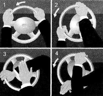

Упражнение№3. Как вращать руль?
Разучиваем эталонный вариант руления. Руль поворачивают обеими руками, не изменяя их положения на нем почти до перекрещивания. Сотрите из своей памяти фразу «руки нельзя перекрещивать!», если вы слышали ее в свое время от инструктора в автошколе. Это вчерашний день. Итак, ваши руки перекрещены, а руль надо поворачивать дальше — что делать? Рука, находящаяся внизу, делает перехват за верхнюю часть руля, и вращение руля продолжается до упора. Итак, при повороте влево правая рука всегда остается на руле в исходном положении, то есть — соответствуя положению «от двух до трех часов», когда колеса стоят прямо. Именно тот факт, что одна рука всегда остается на руле, поможет вам вернуть колеса в прямое положение. Левая рука при повороте налево делает перехват за верхнюю часть руля, и вы можете вращать рулевое колесо дальше, а правая рука делает перехват-перекат в нижнем секторе рулевого колеса, не прерывая с ним контакта, чтобы не потерять исходную точку. Так вы поворачиваете руль до упора. Чтобы вернуть руль в исходное положение, повторяйте те же действия в обратной последовательности — и вы поставите передние колеса прямо. Знать, на какой угол повернуты колеса и когда они стоят прямо, невозможно ни при каком другом способе вращения руля.
Преимущество описанного приема в том, что вы можете максимально быстро повернуть колеса «от упора до упора» — а это значит, что время вашей реакции и ответных действий на поведение автомобиля тоже резко сократится — например, при возникновении заноса. Постоянно следите за положениями своих рук во время поворота. Ваша задача — добиться, чтобы они начали выполнять правильные движения автоматически.
Как вращать руль

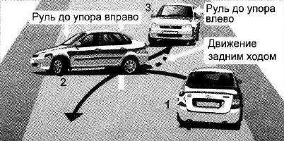

Упражнение № 8. Маневрирование
Главные проблемы маневрирования возникают при движении задним ходом, а также в ограниченном пространстве, где очень сильно мешает увод кузова автомобиля в сторону при сильно вывернутых колесах. Для того чтобы не помять боковины автомобиля касанием о препятствия, необходимо почувствовать это боковое движение, увод корпуса автомобиля в сторону при повороте.
Перед поворотом налево, для того чтобы не задеть препятствие левыми дверьми, надо обязательно сначала сделать так называемый заход направо. Сначала это кажется странным, но постепенно привыкаешь, поверьте.
Маневрирование
Прежде чем учиться правильно парковаться, необходимо обязательно освоить прием перестановки. Это избавит вас от многих стрессовых ситуаций. Вот одна из них. Вы хотели развернуться, но ширины дороги не хватило. Понятно, что надо подать назад, и вы делаете именно это. Ваша ошибка в том, что вы не меняли угол поворота руля, и машина поехала назад по тем же следам. Попробовали вперед и опять не вписались. Движение вперед-назад по одной и той же дуге ничего не дает. Мучение! Вовсе нет, если делать все правильно. Вот как надо. Допустим, вы разворачивались влево. Как только подъехали к препятствию, остановитесь и поверните руль до упора вправо. Теперь назад, причем достаточно проехать буквально метр. Остановитесь и выверните руль до упора влево. Вот как просто!
Обратите внимание, как легко крутить руль на месте. Это еще одно преимущество современных автомобилей, рулевое управление которых оснащено гидроусилителем. Крутить руль влево или вправо по ситуации необходимо обязательно до упора — таким образом вы максимально увеличите маневренность вашей машины, и вам потребуется минимальное место для совершения маневра.
