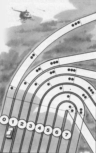

Постоянное сопоставление геометрии, скорости и техники управления привело к необходимости классификации поворотов по этим признакам (см. табл.). Наиболее важными факторами оценки поворота являются: возможность визуального просмотра его от входа до выхода или частично, крутизна или угол излома, направление, наличие подъемов, спусков, виражей, отрицательных уклонов и помех, комбинация этих элементов, состояние покрытия (скользкое, твердое, вязкое, рыхлое) и обочин.
Таблица 1. Классификация поворотов
Категория
поворота
(см. рис.)
Крутизна,
град
Критическая
скорость,
км/ч
Последовательнось действий гонщика при входе на максимальной скорости
Для 4-ступенчатой КП Для 5-ступенчатой КП
0 1-5,5 160-180 IV-ПР V-ПР
1 6,0-11,0 140-160 IV-ТД-З-ПР V-Т-З-ПР
2 11,5-33,5 120-140 IV-Т-З-ПР V-Т-IV-З-ПР
3 34,0-56,0 100-120 IV-Т-III-З-ПР V-Т-IV-Т-З-ПР
4 56,5-78,5 80-100 IV-Т-III-Т-З-ПР V-Т-IV-Т-III-З-ПР
5 79,0-90,0 60-80 IV-Т-III-Т-II-З-ПР V-Т-IV-Т-III-Т-З-ПР
6 90,5-135 40-60 IV-Т-III-Т-II-Т-З-ПР V-Т-IV-Т-III-Т-II-ПР-ТС
7 135,5-160 20-40 IV-Т-III-Т-II-ПР-ТС V-Т-IV-Т-III-Т-II-Т-ПР-I
