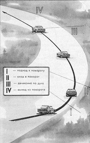

Траектория движения, построенная по этим принципам, обеспечивает максимальные скорость и ускорение на выходе. Движение на любом повороте условно можно разделить на четыре фазы.
I. Подход к повороту характеризуется снижением скорости до оптимальной, соответствующей геометрии поворота, и выходом на внешнюю его сторону, что обеспечивает минимальную кривизну траектории и максимальную скорость движения.
II. Вход в поворот теоретически представляется простым - водитель поворачивает рулевое колесо на угол, обеспечивающий движение по требуемой криволинейной траектории, и автомобиль начинает двигаться по заданной кривой - принимает маневр. Но на практике все гораздо сложнее. Чтобы пройти поворот на предельной скорости, а торможение начать как можно позже, переход автомобиля от прямолинейного движения к криволинейному должен протекать, как правило, на грани потери сцепления колес с дорогой. Поэтому не исключена ситуация, в которой передние колеса срываются в скольжение и автомобиль продолжает движение прямо.
III. Движение по дуге делится на два этапа: от момента входа до точки касания внутренней границы дорожного полотна (дуга постоянного радиуса); от точки касания до выхода из поворота (распрямляющаяся кривая). Второй этап имеет особенность, характерную для поворотов любых категорий. На этом участке пути следует одновременно плавно поворачивать рулевое колесо и интенсивно разгоняться сразу же после прохождения вершины поворота, а точнее - точки касания границы дорожного полотна. Для плавного перехода к прямолинейному движению необходимо поворачивать рулевое колесо так, чтобы скорость его вращения обязательно соответствовала скорости движения автомобиля, и ни в коем случае не выпускать руль из рук, не давая ему самостоятельно раскручиваться до нейтрального положения.
IV. Выход из поворота включает в себя переход к прямолинейному движению и выравнивание автомобиля. Практика показала, что в этой фазе чаще всего сказываются ошибки при движении по кривой, которые приводят к заносу. Как правило, это слишком резкое нажатие на педаль управления подачей топлива.
