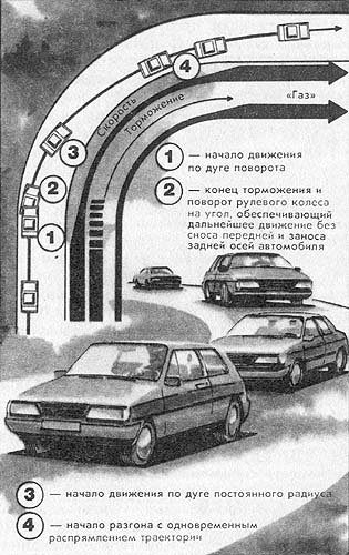

Вкатывание. Многие считают, что чем выше мастерство водителя, тем с большим заносом задней оси автомобиль проходит поворот. Однако более скоростным способом является вкатывание - движение на грани скольжения. Этот способ имеет свою особенность: при малейшей ошибке в определении критической скорости автомобиль теряет управляемость уже в фазе входа. Удержать его на повороте в этом случае очень сложно.
В шоссейно-кольцевых гонках благодаря стабильности коэффициента сцепления вкатывание является основным способом прохождения поворотов гонщиками. Вот как описывает этот способ мастер спорта международного класса, многократный чемпион страны и победитель международных кольцевых гонок Виталий Богатырев: "Вся сложность техники прохождения поворотов на предельной скорости заключается в том, чтобы "нащупать" на выбранной траектории грань срыва колес в скольжение, а затем удержаться на ней. Для этого, поставив автомобиль в поворот, я начинаю очень плавно увеличивать "газ" и угол поворота колес до тех пор, пока не почувствую, что начался занос задней или срыв в скольжение передней оси автомобиля. Тогда чуть-чуть уменьшаю угол поворота колес (буквально на миллиметр) или добавляю "газ" . Как только скольжение прекращается, повторяю маневр. Вот так все время и держу автомобиль на грани сноса".
Способ, применяемый В. Богатыревым и многими другими гонщиками экстра-класса, можно назвать поисковым. Балансируя на грани потери устойчивости и управляемости, гонщик обеспечивает высокую скорость автомобиля и собственную безопасность, непрерывно получая и перерабатывая информацию от органов чувств и отвечая на внешние сигналы тонкими дифференцированными действиями.

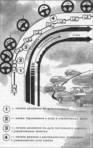

Управляемый занос. Этот способ применяется на достаточно крутых поворотах и участках с низким коэффициентом сцепления (снег, грязь, грунт, гравий). При специальной подготовке он намного безопаснее вкатывания и скольжения - дает больше возможностей стабилизации и позволяет использовать мощность двигателя для удержания автомобиля на нужной траектории. В фазе движения по дуге управление обеспечивается (независимо от способа прохождения) одновременно рулевым колесом и педалью управления подачей топлива. В отличие от силового скольжения передние колеса все время повернуты в противоположную повороту сторону, автомобиль идет под углом к траектории и сила, двигающая в обычных условиях автомобиль вперед, на дуге поворота при управляемом заносе делится на две составляющие. Первая удерживает автомобиль на кривой и направлена перпендикулярно ей, вторая осуществляет движение и направлена по касательной к траектории. Причем мощность двигателя, приходящаяся на каждую составляющую, очень легко перераспределяется: чем больше угол заноса, тем меньшая доля мощности идет на движение вперед и большая - на протйводействие центробежной силе. И наоборот, чем меньше угол, тем динамичнее ускорение и меньше сила, удерживающая автомобиль на кривой.
Уверенное владение этим приемом позволяет гонщику на повороте ощутимо менять скорость движения и крутизну траектории. Однако нельзя забывать и о безопасности, К сожалению, многие, овладев этим приемом, начинают злоупотреблять заносом, забывая, что на дорогах с покрытием, обеспечивающим хорошую силу сцепления, нерационально вкладывать даже малую часть мощности двигателя в борьбу с центробежной силой, уменьшая тем самым динамику разгона. Особенно это важно на автомобилях со стандартным двигателем, на которых и без того постоянно ощущается острый дефицит мощности.
Но бывают варианты, когда появляется прямой резон воспользоваться управляемым заносом даже с маломощным двигателем, например, на дорожном покрытии с невысоким, но стабильным коэффициентом сцепления. Здесь можно проходить поворот и вкатыванием (силовое скольжение полностью исключено из-за низкого коэффициента сцепления). Однако при вкатывании на прямой передаче частота вращения коленчатого вала двигателя падает и соответствующая ей мощность меньше максимальной на 20 - 25%. Кроме того, существует постоянная опасность самопроизвольного срыва колес в скольжение. При такой ситуации чистый выигрыш принесет прохождение поворота с небольшим контролируемым заносом, так как пробуксовка повысит частоту вращения, а значит, и мощность двигателя, благодаря чему будет легче удержать автомобиль в повороте и не потерять его динамику.
На практике движение в управляемом заносе требует высокого мастерства, тонкого "чувства автомобиля" и, главное, большой практики. Чем выше категория поворота, тем выгодней применять управляемый занос.
