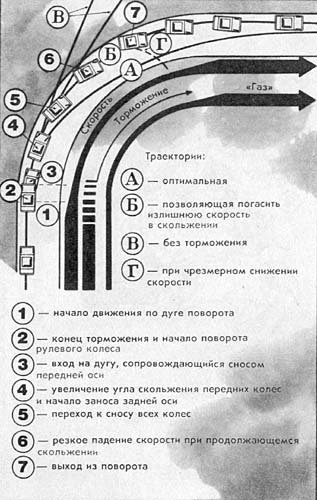

При обучении водителям, как правило, говорят, что излишнюю скорость необходимо гасить до поворота. Но на практике, а в автоспорте особенно, часто бывает так, что автомобиль, уже выйдя на дугу поворота, движется с превышенной скоростью. Иногда это диктуется тактическими соображениями, иногда является следствием ошибки . Каждому водителю следует уяснить различия между оптимальной и критической скоростями входа в поворот. Оптимальная скорость позволяет четко выполнять все элементы маневра, обеспечивает наименьшие потери времени на преодоление поворота и наибольшее ускорение на выходе. Критическая скорость выше оптимальной, однако она создает в различных фазах прохождения поворота (в основном на выходе) немало осложнений, нейтрализация которых отнимает много времени, сил и приводит в итоге к значительному проигрышу в скорости.
Многие начинающие спортсмены-гонщики "штурмуют" каждый поворот на пределе возможной скорости, затем 2/3 криволинейной траектори борются с автомобилем и при этом полагают, что быстрее проехать просто невозможно. Такому водителю помочь сложно. Хорошо, если в момент, когда его автомобиль начнет заносить и бросать и стороны в сторону, он не будет тормозить, а попытается "поймать" его рулевым колесом. В противном случае он не справится с машиной, результаты будут весьма плачевны. Рассмотрим ситуацию, когда водитель заране знает, что скорость на входе в поворот завышена или определил это в первое же мгновение нахождения на дуге. Здесь превышение, как правило, незначительно. Достаточно чуть притормозить, зависимости от способа прохождения поворота применяются три варианта действий.
Вариант 1. При вкатывании, когда автомобиль идет без заноса задней оси, необходимо использовать плавное торможение. Особенность его заключается в мягком и четком дозировании усилий на тормозной педали, которое исключило бы даже незначительную вероятность блокирования колес. Для этого требуется контроль за автомобилем и ежесекундная готовность в случае заноса прекратить торможение.

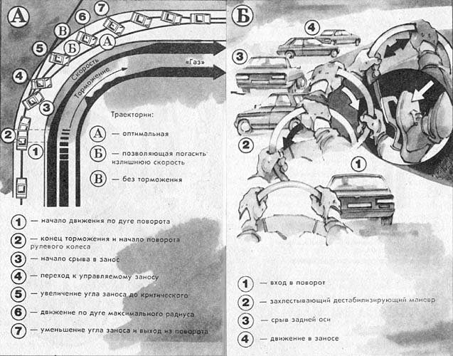

Вариант 2. Для снижения скорости в управляемом заносе (А) достаточно вести автомобиль под большим углом к траектории, но существует опасность превысить критический угол "сорвать" автомобиль в неуправляемое вращение. Чтобы направить автомобиль в глубокий занос сразу на входе можно воспользоваться контрсмещением (Б), которое дестабилизирует его раскачиванием влево-вправо. Такой прием в сочетании с резким дросселированием позволяет моментально развернуть автомобиль на необходимый угол.

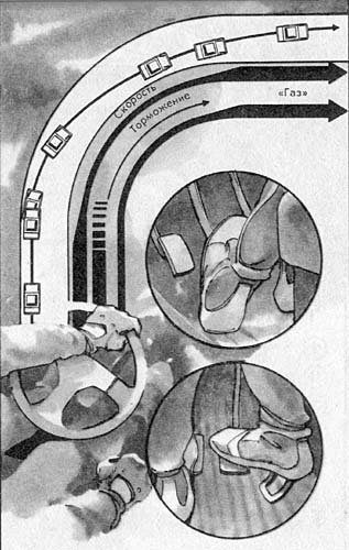

Вариант 3. Силовое скольжение как способ прохождения поворотов основан на принципе торможения скольжением четырех колес. В частном случае он может использоваться для гашения излишней скорости. Этот способ торможения приемлем для поворотов с однородным покрытием и высоким коэффициентом сцепления. Заключается он в следующем. Водитель, прикрыв, но не закрыв дроссель, как бы пытается уйти внутрь поворота по крутой траектории. Возникающее боковое скольжение позволяет снизить скорость. Но если этот маневр выполнить при закрытом дросселе, то раннее начало скольжения задних колес может привести к вращению. Существует и другая опасность - слишком сильный поворот рулевого колеса может вызвать снос (скольжение) лишь передней оси автомобиля. Эти способы прохождения поворотов требуют специальной подготовки и хорошо отработанных навыков, но они обязательно должны быть в арсенале не только спортсмена-гонщика, но и водителя.
