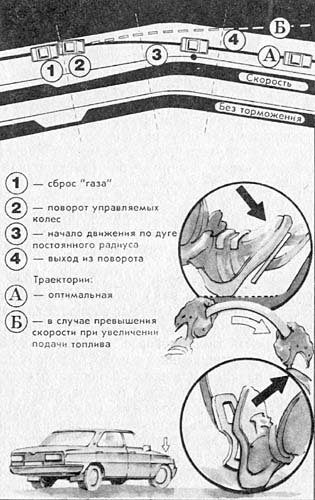

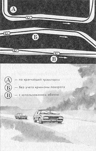

Поворот нулевой категории.
Визуально такой поворот просматривается от входа до выхода и представляет собой чаще всего незначительный излом на прямолинейном участке дороги.
Ни один поворот нельзя рассматривать в отрыве от предшествующего и последующего поворотов. Ни одна другая категория сложности не позволяет столь свободно варьировать траекторией. Проанализируем несколько ситуаций.
Ситуация 1. Изменение направления поворота столь незначительно, что построение траектории целиком можно подчинить общей тактике. Прежде всего необходимо найти компромиссное решение при выборе между кратчайшим путем и наименьшей потерей скорости. Часто бывает выгодно пройти поворот по наименьшему радиусу, но иногда такой путь вызывает неоправданное снижение скорости.
Ситуация 2. Повороту нулевой категории предшествовал более сложный поворот налево, на выходе из которого автомобиль оказался у правой обочины (см. рис. 11, А). Вслед за поворотом нулевой категории следует поворот налево, для входа в который необходимо "прижать" автомобиль вправо. Речь идет не о следующих один за другим, а о разделенных значительным расстоянием поворотах, что делает их на первый взгляд самостоятельными и независимыми. Вот здесь нередко и совершают ошибку начинающие спортсмены - перед поворотом нулевой категории (в данном случае - поворотом направо) они выполняют маневр для движения по сглаживающей траектории. Такой вход совершенно неоправдан - приходится два раза перестраиваться. Например, в нашей ситуации водитель на выходе из поворота налево уже должен знать, что за поворотом направо нулевой категории следует снова поворот налево. Причем первый можно пройти по кратчайшему пути, т. е. но дуге малого радиуса.
Поворот нулевой категории вообще не следует принимать во внимание, если вслед за ним располагается более крутой поворот в ту же сторону (см. рис. 11, Б). В этом случае выстраивается траектория входа в поворот большей крутизны с использо- ванием поворота нулевой категории лишь как переходной кривой.
Ситуация 3. Связку из двух поворотов нулевой категории, направленных в противоположные стороны, очень часто можно пройти по прямой, если использовать не только всю ширину дорожного полотна, но и часть обочин (В).
Изломы на поворотах нулевой категории достигают 11 градусов. При дальнейшем увеличении крутизны начинается область поворотов первой категории. В пограничной зоне между ними ко всем фазам траектории предъявляются более жесткие требования. Поворот можно упростить и пройти без уменьшения подачи топлива, если грамотно выполнить вход и, используя всю ширину дороги, двигаться по дуге максимального радиуса. Но он может перейти в первую категорию (уменьшение подачи топлива на входе), если допустить какую-либо ошибку. Поэтому водитель обязательно должен знать заранее, какой поворот его ожидает. От этого зависит, можно ли варьировать траекторию или следует строить ее по всем правилам.
Асимметрия кривой движения обусловлена разностью в динамике торможения и разгона. Чем интенсивнее замедление перед поворотом и разгон на выходе из него, тем ярче проявляются признаки "глубокого входа" в асимметрии траектории (круче первая ее часть и положе завершающая). Особенностью техники прохождения поворотов нулевой категории, когда практически нет торможения и разгона, является движение по дуге постоянного радиуса с максимально возможной скоростью.

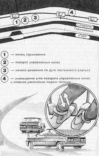

Поворот 1-й категории.
Визуально поворот этой категории, как и предыдущей, просматривается полностью от входа до выхода. Его нельзя преодолеть на максимальной скорости. Чтобы безопасно пройти такой поворот, водитель занимает наружную по отношению к повороту сторону дороги, перед началом поворота полностью отпускает педаль управления подачей топлива, затем поворачивает рулевое колесо на нужный угол и до упора нажимает на педаль управления подачей топлива.
Особенность этого поворота заключается в торможении двигателем на входе. Когда водитель отпускает педаль управления подачей топлива, двигатель начинает работать в режиме торможения, его момент передается через трансмиссию на задние (ведущие) колеса, которые начинают тормозить. Появление тормозного момента на задних колесах вызывает перераспределение веса автомобиля - загружается его передняя ось и он как бы распластывается передней частью по земле. Сила сцепления управляемых колес с дорогой становится максимальной. Чтобы это ощутить, достаточно на прямолинейном участке сухой дороги на скорости 100 - 110 км/ч включить с хорошей "перегазовкой" III передачу и полностью прекратить подачу топлива. Нос автомобиля сразу же сильно клюнет, а потом чуть поднимется. Максимальная загрузка передних колес происходит в момент, когда передняя часть автомобиля сильнее всего прижата к земле. Вслед за этим, когда она незначительно поднимется, сцепление с дорогой уменьшится.
Необходимо очень тонко чувствовать эти изменения и научиться использовать их в фазе входа. Этот момент очень важен в процессе совершенствования мастерства и действительно универсален. Водителю (спортсмену-гонщику) необходимо выработать привычку переходить от прямолинейной траектории к криволинейной с максимально загруженными передними колесами, когда сила их сцепления с покрытием наибольшая. Пользуясь этим приемом, следует помнить и о негативных явлениях: через некоторое время, когда уже началось движение по дуге, может возникнуть срыв передних колес. Это соответствует моменту частичной разгрузки подвески после сильного клевка вниз или моменту открытия дросселя.
Траектория криволинейного движения на повороте 1-й категории должна иметь незначительную асимметрию. Примерно за 1 с до выхода на кривую следует начать торможение двигателем таким образом, чтобы момент наибольшего сцепления колес с дорогой приходился на фазу входа в поворот. Выглядит работа водителя примерно так. Поворот открытый, поэтому траекторию движения ему представить легко. Он заранее намечает точку входа, которая находится перед началом искривления дороги, не доезжая до нее, резко и полностью прекращает подачу топлива (автомобиль на скорости 150 км/ч за 1 с проходит 41,7 м). Автомобиль клюет носом. В этот момент надо плавно, уверенно и быстро повернуть колеса на нужный для движения по дуге угол. Еще через 0,5 с следует правой ногой нажать педаль управления подачей топлива до упора. При этом надо быть предельно внимательным, так как именно в этот момент может возникнуть снос (скольжение) передних колес. Причем, чем круче поворот, тем вероятнее возникновение этого явления.

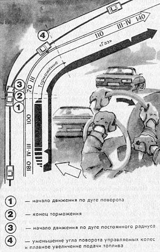

Поворот 2-й категории.
Эти повороты сложны и опасны, крутизна их достаточно велика, хотя все они просматриваются целиком. Скорость движения на подходе к повороту требует активной работы основным тормозом.
Особенность поворотов этой категории заключается в том, что, снижая скорость перед входом до оптимальной, водитель одновременно теряет 15 - 20% мощности двигателя. Эти потери не повлияют на скорость прохождения поворота, но уменьшат надежность системы водитель - автомобиль. Если на дуге поворота возникнет занос или вращение, то потеря мощности усложнит стабилизацию автомобиля и противодействие центробежной силе. Включение понижающей (III) передачи создает, во-первых, существенную потерю скорости, а во-вторых, режим закритической частоты вращения коленчатого вала двигателя ("перекрут"), который может спровоцировать вращение автомобиля. Из-за объективных трудностей, связанных с ограниченными возможностями использования мощности двигателя, необходимы точная работа рулевым колесом и тщательный выбор траектории.
Техника прохождения может иметь некоторые вариации, зависящие от крутизны поворота и коэффициента сцепления. Однако все повороты этой категории сложности отличаются тем, что перед входом в них необходимо активно погасить скорость, но передачу (IV) не менять.
Сделаем небольшое отступление, чтобы объяснить одну важную деталь. Считается оптимальным, если водитель (гоншик) точно знает скорость входа в поворот. Достаточно, конечно, знать, например, номер передачи и частоту вращения коленчатого вала двигателя, которую указывает тахометр, но во время гонки, когда автомобиль движется со скоростью 150 - 160 км/ч и проходит каждую секунду 40 - 45 м, очень сложно оторвать взгляд от набегаюшего полотна дороги.
Вот характерная ситуация. Автомобиль идет с набором скорости, впереди поворот налево 2-й категории. Спортсмен перестраивается до предела вправо, но педаль управления подачей топлива не отпускает. Зрительно он намечает точку входа в поворот и дальнейшую траекторию. Предположим, что скорость на входе точно известна. Вот здесь-то и начинаются осложнения: надо определить тормозной путь с таким расчетом, чтобы в конце его скорость была как можно ближе к оптимальной и не превышала ее. Некоторые начинающие спортсмены пытаются во время торможения смотреть на спидометр и, когда стрелка дойдет до нужного значения, начинают вход в поворот. Это грубейшая ошибка. Во-первых, так нельзя достигнуть максимальной эффективности торможения, потому что оно постоянно требует наивысшей готовности к коррекции траектории и все внимание должно быть сосредоточено на этом. Во-вторых, необходимая скорость почти наверняка не совпадает с точкой входа. При раннем торможении водителю придетея до входа в поворот отпустить тормозную педаль. Он будет дотягивать до места входа, что приведет к потере времени, скорости, да и сам вход может быть плохим из-за недостаточной загрузки передней оси.
Необходимо выработать навык определять тормозной путь, время и интенсивность торможения, которые соответствовали бы определенному снижению скорости. Надо добиться как можно более точного соотношения между этими показателями. Тренировки нужно начинать с того, чтобы, не глядя на спидометр, научиться кратковременным интенсивным торможением снижать скорость автомобиля на 10, 15, 20 км/ч. Необходимо почувствовать характер усилий и продолжительность торможения которые требуются, например, на сухом асфальте при движении со скоростью 130 - 140 км/ч. Причем следует отрабатывать упражнения и левой и правой ногой. Одновременно с этим нужно контролировать тормозной путь и закономерность его изменения в зависимости от увеличения или уменьшения коэффициента сцепления. Эти навыки в торможении - основа основ для преодоления поворота на максимальной скорости и обязательны для всех. Потребуются они и в нашем случае при прохождении поворотов 2-й категории, в которых фазе входа предшествует торможение. Рассмотрим конкретные ситуации.
Ситуация 1. Дорожное покрытие - сухой асфальт или бетон. Скорость на подходе к повороту превышает оптимальную на 15 - 20 км/ч. Торможение осуществляется левой ногой.
Спортсмен в этой ситуации выполняет следующие действия. Зная, на сколько надо снизить скорость, он автоматически дозирует длительность торможения и само тормозное усилие. С учетом конкретных условий можно сказать, что торможение будет очень кратковременным, а высокий и стабильный коэффициент сцепления не потребует тонкого ощущения тормозной педали и позволит уверенно работать левой ногой. На практике это выглядит почти как удар левой ногой по тормозной педали, но блокировать колеса нельзя.
Отпускание педали управления подачей топлива и сильное кратковременное нажатие на тормозную педаль вызывают интенсивное замедление, которое сопровождается перераспределением веса в автомобиле. Как и раньше, этим надо воспользоваться, действуя следующим образом: удар по тормозной педали - автомобиль клюет носом, тут же, пока не распрямилась подвеска, следует направить его в поворот, а спустя мгновение плавно нажать на педаль управления подачей топлива. Рулевым управлением и умеренной подачей топлива надо удержать автомобиль на первом отрезке траектории, а миновав точку касания внутренней границы дорожного полотна, начать интенсивный разгон, уменьшая одновременно угол поворота колес (автомобиль идет по траектории, напоминающей разворачивающуюся спираль).

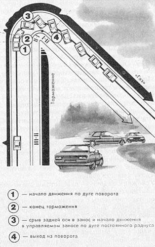

Поворот 3-й категории.
Коэффициент сцепления на таких поворотах несколько ниже устойчивого и высокого на более простых поворотах. Такой коэффициент сцепления характерен для асфальтовой, бетонной или грунтовой дороги, покрытой слоем рыхлого (неукатанного) снега. Эта дорога стабильно и хорошо <держит> автомобиль и позволяет, помимо уже известной техники прохождения поворотов вкатыванием и силовым скольжением, использовать движение в управляемом заносе.
Главной отличительной чертой поворота является его значительная крутизна, что не позволяет видеть весь поворот. Он раскрывается по мере движения и поэтому требует особой точности при построении траектории.
Психологически труднее всего выполнять "глубокий вход", т. е. начать движение по дуге как можно позже. Высокая скорость и неполный обзор провоцируют водителя начать сближение с внутренней границей дорожного полотна гораздо раньше, чем требуется. Если же водитель в самом начале устремляет автомобиль внутрь поворота, то заключительная его часть будет иметь большую крутизну, а следовательно, увеличится центробежная сила, которая будет стремиться выбросить автомобиль к наружной стороне. Казалось бы, незначительная ошибка может привести к тяжелым последствиям. Вывести автомобиль из критической ситуации будет очень сложно, так как при переходе в фазу бокового скольжения теряются часть мощности двигателя и возможность противодействовать увеличивающейся центробежной силе.
Для поворотов 3-й и всех последующих категорий характерно комбинированное ступенчатое торможение, притом при завершении торможения после перегазовки пяткой включается III передача. Включение понижающей передачи обеспечивает мягкую загрузку передних колес и является сигналом для начала входа в поворот.
Начиная с этой категории сложности, прохождение поворотов возможно двумя способами - вкатыванием и в управляемом заносе. Первому способу соответствует,высокий и стабильный коэффициент сцепления, а второму - комплекс условий, позволяющих исполнить движение в контролируемом заносе. Силовое скольжение можно использовать как аварийный вариант, когда требуется дотормозить уже в самом повороте.
Повороты 3-й категории, пожалуй, последние, на которых есть смысл, да и возможность применять снос от входа до выхода. На более крутых поворотах это удается уже редко. Чаще всего применяется лишь кратковременный снос, переходящий во вкатывание. В случае ошибки при торможении (скорость на выходе слишком велика) на первой части траектории следует использовать снос, а вторую пройти вкатыванием.
Часто бывает, что дорожное покрытие асфальтовое или бетонное (коэффициент сцепления достаточно высокий и стабильный), а обочины грунтовые. При прохождении поворотов вкатыванием возникает вопрос; достаточно ли при торможении использовать асфальт или можно выехать одной стороной на грунт, чтобы увеличить радиус прохождения поворота? Дать однозначный ответ нельзя. Многое зависит от конкретной ситуации. Если обочина ровная и однородная, безусловно, есть смысл использовать всю ширину дороги. Если же она грязная, представляет собой глинистое месиво, то, конечно, нет никакой необходимости выезжать на нее при торможении. В большинстве случаев решать вопрос использования обочины надо на месте.
Разберем такой пример. Автомобиль приближается к повороту с нажатой до упора педалью управления подачей топлива. Перед торможением следует перестроиться на наружную по отношению к повороту сторону. В момент начала торможения, который водитель определяет на глаз, нужно перенести правую ногу на тормозную педаль, быстрым, уверенным движением нажать на нее и держать до тех пор, пока вы не почувствуете, что через какое-то мгновение наступит блокирование колес. Обычно одновременно с началом замедления автомобиль уводит в сторону (из-за разности коэффициента сцепления правых и левых колес), поэтому необходимо скорректировать траекторию рулевым колесом. Словом, комбинированное торможение выполняется по всем правилам. В конце его, не снимвя носка правой ноги с тормозной педали и не уменьшая тормозного усилия (самое сложное), водитель пяткой выполняет "перегазовку" и включает III передачу, что происходит примерно в начале кривой поворота.
Сразу же вслед за включением передачи при закрытом дросселе нужно плавно повернуть рулевое колесо на необходимый угол (обязательно помня о загрузке передней оси). Автомобиль принимает маневр, и как только он войдет на первоначальную дугу траектории, надо умеренно увеличить подачу топлива. Теперь важно быстро уловить ту грань скорости, на которой можно будет удержать автомобиль на дуге. Это лучше всего сделать плавным увеличением подачи топлива. В какой-то момент, предшествуюший срыву колес в скольжение, можно почувствовать скоростной барьер, за которым начинается реальная опасность. Это ощущение появляется не сразу, оно формируется в ходе упорных тренировок.
Удерживая автомобиль переменным дросселированием на дуге, водитель не должен стремиться сразу к вершине поворота - он прописывает, как и необходимо, дугу "глубокого входа" до касания передними колесами внутренней границы дорожного полотна.
С этого момента начинается вторая фаза движения по кривой. Как только автомобиль дошел до вершины, происходит так называемое распускание траектории. Гонщик постепенно уменьшает угол поворота колес, позволяя автомобилю уходить к внешней стороне поворота, и значительно увеличивает подачу топлива. Получается, что, оставаясь на грани срыва, он уменьшает кривизну траектории, но увеличивает подачу топлива.
Работа рулевым колесом на входе и выходе различается тем, что в первом случае спортсмен хоть и плавно, но быстро поворачивает его на нужный угол, а потом переходит к коррекции, а во втором (в момент распускания) он постоянно уменьшает угол поворота, практически до начала прямолинейного участка, и одновременно коррегируюшим рулением доводит форму траектории до оптимальной.
Движение с критической скоростью на повороте 3-й категории может сопровождаться сносом обеих осей автомобиля. Сохранение устойчивости и управляемости при этом явлении требует высокого мастерства, дифференцированных усилий и, самое главное, наличия в арсенале управления приемов по стабилизации автомобиля при потере устойчивости.

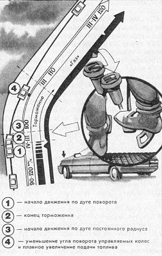

Поворот 4-й категории.
Ему присущи особенности поворотов всех четных категорий (2-й, 4-й, 6-й) - частичная потеря мощности на входе за счет интенсивного торможения, которым заканчивается структура действий водителя перед движением по дуге. Ошибки водителя в оценке ситуации (завышенная скорость, неоптимальная траектория, резкие маневры) приводят к потере устойчивости и управляемости автомобиля и, самое неприятное, к ограниченным возможностям выхода из критической ситуации.
Наиболее распространенная ошибка связана с торможением. Она вызывает ряд негативных последствий: избыточную скорость на входе (позднее или неправильно выполненное торможение); преждевременный вход, а отсюда неправильная траектория движения; дотягивание до точки входа.
Нежелательность избыточной скорости очевидна. Слишком раннее торможение и, как следствие, дотягивание могут привести к чрезмерно "глубокому входу", который осложнится незагруженностью передней оси. Первая стадия торможения всегда должна иметь максимальную интенсивность. Водитель быстро ориентируется в обстановке и определяет дальнейшую тактику торможения, которое в зависимости от замедления и расстояния до точки входа в поворот может быть двух вариантов. Рассмотрим их с учетом опыта гонщиков.
1. Раннее торможение. Минимальные потери будут в том случае, если мгновенно отпустить тормозную педаль. На большой скорости ошибка будет исправлена за долю секунды. Затем, начав опять максимальное по интенсивности торможение, спортсмен практически ничего не теряет. Самое главное, что вход в кривую в этом случае получится с загруженной передней подвеской.
2. Нормальное или позднее торможение. Рассмотрим только критическую ситуацию. Прежде всего необходимо предельно собраться, подавить беспокойство и суетливость. Надо четко осознать, что до момента входа в поворот требуется обеспечить максимальное замедление (контроль за блокированием колес). Затем в нужной точке надо по всем правилам попытаться войти в поворот. В большинстве случаев спортсмены, особенно начинающие, подходя к закрытому повороту на большой скорости, теряются, и у них создается ложное впечатление об опасности. Однако, если все было сделано спокойно и правильно, автомобиль принимает маневр и без каких-либо осложнений беспрекословно подчиняется гонщику.
Предположим, произошло худшее - скорость явно завышена, автомобиль не принял маневра. Тогда все зависит от двух факторов: скорости и дорожного покрытия. Если скорость не позволяет включить II передачу, а покрытие имеет высокий коэффициент сцепления (на практике почти всегда встречается именно такое сочетание), то следует быстро применить уже известные способы торможения на повороте. Можно поставить колеса прямо и снова начать плавный вход на дугу с одновременным торможением, исключающим даже малейшее блокирование колес, или попытаться начать движение силовым скольжением, что гораздо опаснее.
В ситуации, когда покрытие и скорость позволяют пройти поворот в управляемом заносе, действовать надо таким образом. На входе в поворот спортсмен ставит автомобиль боком, применяя для этого контрсмещение (любой другой способ из-за малой тяги на ведущих колесах не даст результата) и входит на дугу с большим, чем обычно, углом заноса, затем использует технику движения в контролируемом заносе.
Так как на поворотах 4-й категории сложности возникает осложнение, обусловленное высокой скоростью (сильное "перекручивание" двигателя на низшей передаче или потеря мощности в случае отказа от ее включения). Для выхода из такой ситуации следует применить, если это возможно, движение с небольшим заносом, которое благодаря пробуксовке колес позволит увеличить частоту вращения двигателя до номинальной и частично компенсировать центробежную силу.
Необходимо сказать об ошибке, которая встречается при прохождении поворотов 4-й категории сложности, наиболее распространена на поворотах 5-й и менее - на поворотах 6-й категорий. В результате этой ошибки автомобиль уходит с дороги внутрь поворота. В этом негативная сторона приема соскальзывания, когда гонщик на входе в поворот гасит излишнюю скорость, находясь уже на дуге и заставляя автомобиль скользить всеми четырьмя колесами. Это очень эффективный способ снижения скорости, особенно на покрытии с высоким коэффициентом сцепления. Скорость быстро падает и к вершине дуги уже столь мала, что колеса перестают скользить, автомобиль принимает маневр и буквально ныряет внутрь поворота.
Резюмируя особенности управления на поворотах, следует еще раз вернуться к технике подхода. Раннее торможение и дотягивание до входа не дают возможности загрузить передние колеса автомобиля (повысить управляемость), позднее торможение мешает выйти на оптимальную дугу и создает экстремальные психологические условия для водителя. Возможности выбора для водителя сужены до предела и необходимы точные действия.

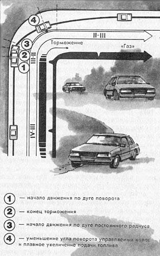

Это самый распространенный вид поворотов, характерный для четырехсторонних и Т-образных перекрестков дорог общего пользования. Хотя внешне он достаточно прост и скорость его прохождения небольшая, опасность возникновения ДТП высока при подъезде к повороту на критической скорости. Причины аварийности связаны с психологическими (кажущейся безопасностью, небрежностью в оценке поворота) и технико-тактическими факторами (суммарной ошибкой в многократных импульсах торможения, ранним входом в поворот, потерей устойчивости и управляемости на дуге и на выходе).
Структура действий водителя включает большое число приемов управления (серию тормозных импульсов, выключение-включение сцепления, перегазовку, включение понижающих передач, коррекцию траектории рулением), но главными являются интенсивное торможение с гарантированным сохранением устойчивости и переход от торможения к движению по дуге.
На так называемых тупиковых поворотах сложнее всего обеспечить правильную последовательность действий во всех фазах. Если правильно выполнено торможение, в нужных местах сделаны заход на криволинейную траекторию и выход без излишнего заноса с набором скорости, то можно считать, что поворот пройден отлично. Со стороны это выглядит не очень эффектно, зато результативно. И наоборот, внешне эффектная езда с большим заносом, бросками из стороны в сторону заведомо проигрышна. Чаще всего она приводит к уходу внутрь поворота, перевороту автомобиля через крышу на выходе.
Практика показала, что выиграть на таком повороте, даже излишне рискуя, удается крайне редко, да и выигрыш очень мал и зачастую неоправдан. Так, в ралли, например, он бессмыслен, потому что в девяти поворотах ценой чрезмерных усилий удается показать результат на 1 с лучше, чем у соперников, а на десятом можно оказаться в кювете.
Очень важным оказывается избранный тактический вариант, который учитывает своеобразие всех фаз поворота (возможность интенсивного торможения на ровном участке дороги, отсутствие помех для "захода", построение траектории начала дуги на отрезке без ям, бугров, подбросов, плотный грунт под наружными колесами на дуге поворота и др.). Если поворот изобилует различными неровностями, избирается либо вариант, исключающий возможность потери стабилизации, либо скоростной, но во втором случае учитывается каждая неровность, находящаяся на траектории загруженных колес, а техника управления должна включать в себя приемы опережающей стабилизации (загрузку, разгрузку, компенсаторное руление, дросселирование и т. д.).
Многие повороты 5-й категории целесообразно преодолевать по неклассической траектории: внутри с "зацепом" внутренними колесами за край дороги, снаружи с "упором" в бруствер; способом "двойной вход" с построением двух прямолинейных участков вместо классической дуги и т. д. Траектория движения выбирается не только в зависимости от дорожного покрытия и имеющихся неровностей, но и от возможностей спортсмена и характеристики двигателя. В отдельных случаях для сильнофорсированного двигателя (степень сжатия около 12, высокий подъем кулачков распределительного вала, узкий диапазон максимальной мощности) строится такая траектория, чтобы вывести двигатель в режим максимального крутящего момента и сохранить этот режим на всем протяжении дуги поворота.

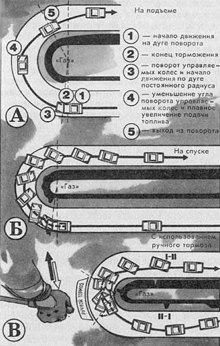

Усложним задачу - рассмотрим движение по серпантину горной дороги. Учитывая, что подобные повороты сопряжены с крутым подъемом или спуском, разберем по отдельности оба варианта, несколько различающихся техникой управления. Так называемый "обратный" поворот на подьеме чаще всего выполняется вкатыванием с "глубоким входом" (А) и значительным снижением скорости. Такой стиль езды позволяет избежать заноса на выходе, который может полностью погасить скорость, вплоть до остановки. О последствиях потери скорости на подъемах, особенно на скользкой дороге, легко догадаться. Такая ошибка дорого обходится водителю. Он будет вынужден перейти на I передачу, чтобы восполнить мощность двигателя, а резкое дросселирование, в свою очередь, всегда провоцирует срыв в бесполезное вращение одного из колес (подразумевается отсутствие блокировки дифференциала) и начало заноса.
Использовать вкатывание на спуске слишком опасно. Если скорость велика, то поворот рулевого колеса на большой угол может вызвать потерю управления (автомобиль не принимает маневр). Чтобы обезопасить себя при прохождении крутых поворотов на спусках, спортсмены чаще всего применяют движение в управляемом заносе (Б), для начала маневра приемлем любой из способов входа в занос. Важно не переусердствовать: на спуске автомобиль очень охотно не только становится боком, но и разворачивается. Преимущество способа, хотя он и не дает выигрыша во времени, в безопасности: передняя часть автомобиля все время направляется внутрь поворота, колеса не теряют управляемости, а мощность двигателя противодействует центробежной силе. Однако ошибка в дросселировании может привести к неуправляемому вращению.
Этот способ, кроме хорошей подготовки, требует и смелости. Увеличить подачу топлива перед поворотом на спуске психологически не очень-то легко - вдруг не удастся "сорвать" автомобиль в занос. Если гонщик, даже умея выполнять этот элемент, сомневается в себе, значит его мастерство требует дальнейшего совершенствования. Если решительность опережает мастерство, миновать серьезных последствий будет очень трудно.
Рассмотрим еще один прием прохождения крутых поворотов с использованием блокирования задних колес стояночным (ручным) тормозом (В). Для его выполнения не требуется даже предварительного захода контрсмещением, хотя в отдельных случаях он может повысить эффективность приема.
В начале маневра водитель одновременно выключает сцепление и резко включает ручной тормоз. На скорости 20 - 30 км/ч этого вполне достаточно для разворота на 180 градусов даже на асфальте. Но в большинстве случаев выполнять эти действия нет необходимости. После того как задние колеса заблокировались и началось вращение, надо быстро отпустить ручной тормоз, включить сцепление и доразвернуть автомобиль с умеренной подачей топлива. Тогда вращение произойдет вокруг передних колес. Если грунт тяжелый и колеса не скользят, то мощности двигателя может не хватить для срыва задних колес в пробуксовку. Чтобы повысить мощность двигателя, следует слегка нажать на сцепление.
