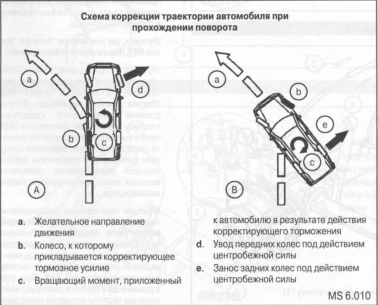

Понятие «поворачиваемость» характеризует степень управляемости транспортного средства при уменьшении сцепляемости покрышек его колес с грунтом. Автолюбители, соблюдающие режим движения, избегающие интенсивных разгонов, торможений и крутых поворотов, вряд ли когда столкнутся с этой проблемой. Кроме того, современные автоматические системы стабилизации и средства безопасности, которыми оснащаются последние модели легковых автомобилей, предотвращают полную потерю сцепления автомобильных шин с дорогой. Однако ни один водитель не застрахован от заноса автомобиля и соответствующей этой ситуации потери управляемости. Поэтому любой автовладелец должен хотя бы теоретически знать, чем грозит ему и его транспортному средству изменение уровня управляемости.
НИЗКАЯ ПОВОРАЧИВАЕМОСТЬ АВТО
Как правило, недостаточная поворачиваемость легковушки наступает при скольжении передних колес транспортного средства в момент преодоления крутого поворота на повышенной скорости. Аналогичный эффект возникает во время резкого торможения машины на поворотной части дорожного участка. Недостаточная поворачиваемость проявится в виде невозможности изменения траектории движения авто при повороте руля.
Чтобы предотвратить занос необходимо прежде всего соблюдать режим движения, не превышая скорость на участках трассы, где она регламентирована предупреждающими знаками. Как показывает статистика дорожно-транспортных происшествий, обычно аварии, вызванные недостаточной управляемостью или ее потерей, обусловлены превышением скорости на участках дороги, где предусмотрены скоростные ограничения. Особое внимание скорости движения автомобиля следует уделять на мокрой трассе или в условиях ее обледенения (гололеда).
Если транспортное средство показывает ухудшение поворачиваемости, автомобиль стал терять управление из-за потери сцепления колес с грунтом, то водителю необходимо или постепенно отпустить педаль акселератора, или снизить интенсивность торможения. При повороте, если позволяет дорожная трасса, при вхождении на криволинейный участок трассы, желательно уменьшить угол поворота колес. Вероятно, это не всегда поможет решить проблему, однако любая попытка выхода из полуаварийной ситуации всегда лучше, чем бездействие. Следует помнить, что уменьшение скоростного режима или интенсивности торможения необходимо осуществлять плавно. При резких действиях эффект может быть обратным.
ИЗБЫТОЧНАЯ ПОВОРАЧИВАЕМОСТЬ АВТО
Под термином избыточной поворачиваемости понимается еще одно проявление частичной или полной потери управляемости автомобиля, возникающее из-за снижения сцепляемости покрышек заднеприводных колес с трассой. Обычно с этой ситуацией сталкиваются автовладельцы заднеприводных легковушек, оснащенных высокомощным силовым агрегатом. У автомобилистов бытует шутка — «избыточная поворачиваемость вызывается желанием задних колес догнать передние». Кроме того, искусственно созданной избыточной поворачиваемостью пользуются профессиональные гонщики при преодолении крутых виражей на автотреке, а также каскадеры, желая продемонстрировать эффект дрифта.
Физика возникновения данного явления достаточно проста. При резком нажатии на педаль газа на валу двигателя скачкообразно возрастает вращающий момент, и колеса не способны с пользой погасить его при контакте с дорожным покрытием. Из-за низкой сцепляемости покрышек с грунтом колеса пробуксовывают, а энергия от их вращения поворачивает автомобиль в направлении, противоположном вектору поворота. Проще говоря, заднеприводный двигатель стремится развернуть авто в направлении, противоположном поворотному маневру.
Аналогичная ситуация возникает и во время экстренного торможения или при полном сбросе газа на повороте.

Конечно ни один из водителей, даже профессионал с многолетним опытом вождения, не застрахован от возникновения избыточной или недостаточной управляемости автомобиля. Для того чтобы минимизировать ее последствия необходимо следовать следующим рекомендациям:
  1. При проскальзывании колес и заносе автомобиля следует всячески избегать панического состояния;
  2. При заносе и проскальзывании колес, при первом признаке потери управляемости, следует избегать:
    - резкого сброса газа;
    - нажатия «в пол» на педаль торможения;
    - крутого выворачивания руля.
  3. При заносе автомобиля рулевое колесо должно находиться в том же положении, что и в начале потери сцепления колес с грунтом.
  4. Обороты силового агрегата следует снижать медленно, плавно опуская педаль газа.
