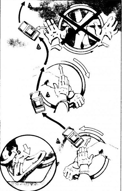

Типичные ошибки при рулении двумя руками:
  • наклон корпуса при рулении в сторону выполняемого поворота;
  • уменьшение или смещение угла захвата рулевого колеса при рулении двумя руками;
  • удары ладонью по ободу рулевого колеса при перехватывании.
Типичные ошибки при рулении одной рукой:
  • потеря контакта кисти руки с ободом рулевого колеса при выполнении переката;
  • большой палец кисти после выполнения переката не переходит на внутреннюю сторону обода рулевого колеса;
  • круговое вращение рулевого колеса осуществляется с помощью открытого захвата;
  • проскальзывание кисти по ободу рулевого колеса при перекате через тыльную сторону ладони;
  • рано начинается и поздно заканчивается перехват;
  • переход в процессе выполнения упражнения на другой, привычный для водителя прием руления;
  • отпускание обода рулевого колеса для самопроизвольного выравнивания автомобиля.

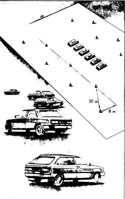

(2) "Змейка" смещенная
Задачи
  1. Изучение техники управления автомобилем при сносе передних колес в повороте.
  2. Совершенствование техники скоростного и силового руления.
  3. Формирование "чувства" траектории при прохождении сочлененных поворотов.
Содержание
Водитель (а при поточном методе обучения — группа водителей) преодолевает трассу "змейка" , разметка которой смещена от общей оси вправо и влево на 2—4 м. Перед входом в каждый поворот дросселирование резко прекращается, а затем плавно увеличивается, чтобы к моменту выхода из поворота частота вращения коленчатого вала двигателя достигла максимального значения. Поворот рулевого колеса осуществляется двумя руками с перекрестными захватами на боковом секторе рулевого колеса, выравнивание — одной либо двумя руками с активным сопротивлением самовыравниванию автомобиля.
Змейка  смещенная
Дозировка: 500— 1000 поворотов в 6—8 занятиях или 10—12 мин в каждом занятии.
Методические указания
Упражнение выполняется в трех режимах.
Геометрический. В нем осваивается геометрия движения. Траектории следующих друг за другом поворотов сочленяются между собой в непрерывную кривую. Каждому маневру предшествует "заход" — увеличение дуги, препятствующее наезду задних колес на разметку при срезании поворота. В этом режиме совершенствуется техника силового и скоростного руления, отрабатываемая ранее в упражнении "змейка стандартная".
Скоростной. Выполняется с использованием приемов торможения и дросселирования. Перед входом в поворот водитель подтормаживает двигателем, дуга преодолевается им при переменном дросселировании с увеличением на выходе частоты вращения коленчатого вала до максимальных значений.
Критический. Создаются условия для возникновения двух типичных критических ситуаций: снос передних колес на входе в поворот и занос задней оси на выходе.
Имитация сноса достигается входом в поворот на чрезмерной скорости и резким дросселированием при повернутых колесах. Стабилизация автомобиля обеспечивается уменьшением угла поворота колес и прекращением дросселирования. Имитация заноса достигается резким дросселированием на дуге поворота, стабилизация автомобиля — уменьшением дросселирования и скоростным рулением в сторону заноса.
Типичные ошибки при выполнении упражнения:
  • притормаживание рабочим тормозом;
  • отпускание рулевого колеса при выходе из поворота для самопроизвольного выравнивания управляемых колес;
  • постоянное дросселирование при прохождении трассы упражнения;
  • снижение заданной скорости движения по трассе, уменьшение или увеличение дистанции между автомобилями;
  • неправильное расположение рук на рулевом колесе при рулении или изменение способа руления.
Организационные указания
  1. При выезде из исходного положения водители сразу должны установить заданную дистанцию.
  2. Безопасную дистанцию преподаватель контролирует способами, описанными в упр. 1.
  3. По команде преподавателя об окончании упражнения водители двигаются за направляющим с размеченной трассы, устанавливают автомобили по порядку на исходной позиции.
  4. Преподаватель (инструктор) может непосредственно контролировать действия водителей, поочередно (выборочно) останавливая одного из них, но с обязательным выездом автомобиля с трассы. Возобновление выполнения упражнения должно сопровождаться подачей сигнала маневрирования и соблюдением мер безопасности.

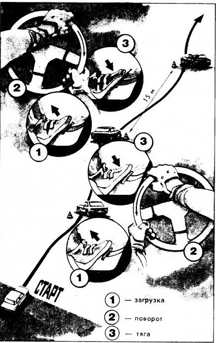

(3) Загрузка-поворот-тяга
Задачи
  1. Изучение координации действий рулевым колесом и дросселем при экстренном маневрировании автомобиля.
  2. Отработка навыков повышения управляемости автомобилем при прохождении поворотов.
Содержание
Двигаясь по трассе с разметкой типа "змейка стандартная" с шагом 15—20 м, водитель перед каждым маневром тормозит двигателем, резко закрывая дроссельные заслонки карбюратора, поворачивает рулевое колесо и тотчас увеличивает частоту вращения коленчатого вала двигателя, добиваясь тяги на дуге поворота.
Дозировка: 200—500 поворотов в двух-трех занятиях.
Задача упражнения заключается в том, чтобы научиться совмещать начальную фазу каждой операции с заключительной предыдущей. Сложность координации обусловлена малой продолжительностью рабочей фазы "загрузка" (примерно 0,1 с), при которой управляемость автомобиля повышается или снижается, если последующее действие водителя выполняет с опозданием.
Так как повороты следуют один за другим, протяженность прямолинейного участка всего 8—10 м, то понятно, почему выполнение упражнения представляет серьезные трудности для водителя любой квалификации.
  • временный разрыв между тремя последовательными операциями;
  • неэффективная загрузка из-за того, что дроссель закрывается заранее;
  • опоздание "тяги" или ее излишек.
  1. Если квалификация водителей низкая и возникают методические трудности в освоении упражнения, то следует перейти к расчлененному методу со следующими режимами выполнения: поворот-тяга; загрузка-поворот; загрузка-поворот-тяга(целостное выполнение).
  2. Следует иметь в виду, что по мере освоения существенно возрастает скорость движения. Это может привести к сокращению безопасной дистанции между участниками обучения.
  3. Упражнение предполагает резкий вход в поворот из-за краткости первой фазы, поэтому целесообразно рекомендовать рывковый способ руления.
Упражнение по своей значимости является одним из центральных в комплексе, так как позволяет на ранних стадиях обучения существенно повысить безопасность. Перенос структуры действий на другие упражнения вполне оправдан и даже необходим.
Следует отметить, что большинство водителей, кроме гонщиков высокой квалификации, не знакомы с данной технологией. Поэтому это упражнение можно отнести к "ноу-хау" (самые существенные секреты водительского мастерства, изучаемые впервые).

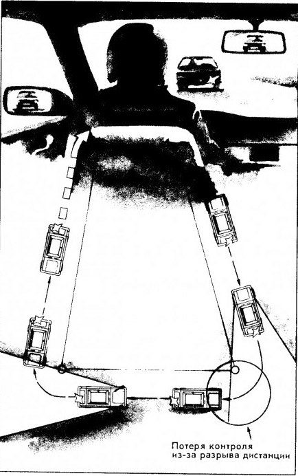

(4) Движение задним ходом (с контролем только через зеркала заднего обзора)
Задачи
  1. Совершенствование техники маневрирования задним ходом.
  2. Изучение особенностей управления с контролированием траектории через зеркала заднего вида.
  3. Освоение приемов управления автомобилем при движении задним ходом.
Содержание
Колонна с дистанциями между автомобилями не менее 20 м располагается по периметру учебной площадки. Направляющим в колонне является автомобиль с наибольшим порядковым номером. По команде преподавателя водители включают заднюю передачу и начинают движение.
Разметка трассы предусматривает выполнение упражнения на двух противоположных сторонах учебной площадки. При этом после завершения упражнения на одной из сторон водитель объезжает слева по ходу ограничитель, установленный по центру оси разметки, и правый ограничитель второй разметки, приступая к выполнению упражнения на противоположной стороне площадки.
Маневрирование на трассе между ограничителями осуществляется с постоянной скоростью за счет дросселирования на устойчивой частоте вращения коленчатого вала двигателя и руления одной или двумя руками с помощью приемов, изученных водителем в процессе тренажерной подготовки.
Дозировка: 5—8 км за 2—3 занятия.
Водитель сохраняет позу основной посадки, при этом допускается только незначительный поворот головы в сторону бокового зеркала для обзора. В процессе отработки упражнения водитель должен освоить последовательность действий по своевременному переводу взгляда от одного бокового зеркала к другому.
Положение рук на рулевом колесе симметричное. Руление выполняется двумя руками. В первых попытках из-за большой амплитуды коррегирую-щих действий может применяться комбинированное руление двумя руками и одной.
Одновременно с маневрированием на трассе водителю следует оценивать дистанцию до партнеров, находящихся впереди и сзади него. Управлять автомобилем на трассе следует таким образом, чтобы избежать большой амплитуды маневрирования, при которой разметка может выйти из поля зрения водителя вследствие ограниченного сектора обзора.
На первоначальном этапе обучения водители выполняют упражнение на минимальной скорости (3—5 км/ч). По мере усвоения координации движений и формирования навыков маневрирования задним ходом преподаватель должен дать команду водителям об увеличении скорости до 10—15 км/ч.
Если некоторые водители не могут выполнить данное упражнение, рекомендуется:
  • разрешить им перейти к прямолинейному движению. При этом разметка остается слева от водителя;
  • корректировать действия водителей с помощью команд по радиоканалу.
Если водитель (несколько водителей) значительно снижает скорость всей группы, то преподаватель может дать команду о переходе к прямолинейному движению для увеличения скорости и восстановления безопасной дистанции до идущих вслед автомобилей.
Траектория движения строится таким образом, чтобы уменьшить общую амплитуду маневров, постоянно держать разметку в поле зрения, не разрывать по времени фазы поворота и выравнивания автомобиля.
Особое внимание преподавателю (инструктору) следует сосредоточить на контроле за движением автомобиля на дуге поворота при переходе к движению на противоположной прямой, так как здесь возможна потеря водителем ориентировки, что может привести к выезду за пределы площадки или столкновению.
Если дистанция между автомобилями сокращается до 5 м, преподаватель должен остановить всю группу, а затем дать команду каждому водителю к возобновлению движения с учетом выбора безопасной дистанции. Если водитель заметит, что дистанция между ним и идущим перед ним автомобилем сократилась до 10 м, то он должен подавать многократные звуковые и световые сигналы, предупреждающие об опасности столкновения.
В момент прохождения каждого поворота лидирующий автомобиль может выходить из сектора обзора ведомого, особенно если дистанция увеличена более чем на 10 м. В этих случаях водитель должен быстро оценить свое положение в группе, пользуясь изученными ранее способами обзора. Останавливается колонна подачей предварительной и исполнительной команд.
  • многократная смена посадки (поворот корпуса, вращение головой, опора локтем о проем окна);
  • резкое руление при уводе задней оси;
  • потеря ориентировки из-за задержки взгляда на статическом ориентире;
  • потеря ориентировки в повороте;
  • большая амплитуда маневрирования;
  • наезд на разметку;
  • несоблюдение заданных дистанции и скорости движения.
