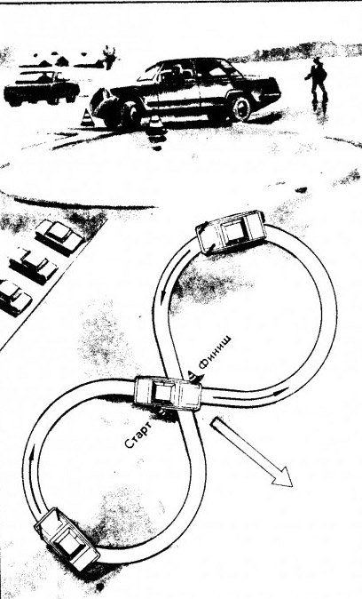

Водитель устанавливает автомобиль на старте между двумя ограничителями. По команде (сигналу) преподавателя он выполняет последовательно два разворота на 180° влево-вправо (фигура — "восьмерка" ) с обязательным прохождением через стартовый створ.
Разворот восьмерка

Упражнение выполняется поточным методом. Направление маневрирования произвольное (первый разворот выполняется влево либо вправо но усмотрению водителя). Группа водителей, ожидающая старта, должна располагаться на расстоянии не менее 50 м от зоны упражнения. Каждый последующий водитель может въезжать в стартовую зону после того, как предыдущий завершает второй разворот на 180°.
Данное упражнение может применяться с целью обучения маневрированию на ограниченной площадке. В ходе его выполнения водители изучают особенности управления автомобилем при сносе управляемых колес, знакомятся с маневром "заход" для выполнения быстрого разворота, отрабатывают навыки дозированного дросселирования для получения управляемого заноса, совершенствуют "чувство" габарита автомобиля.

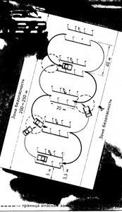

Группа водителей преодолевает за направляющим кольцевую трассу, состоящую из четырех сочлененных кругов диаметром 40 м и пяти габаритных коридоров размером 3,5X20 м.
    Условия маневрирования:
  • равномерное движение на высокой скорости, исключающее снос передних колес на дуге поворота, и торможение рабочим тормозом на прямой;
  • создание благоприятных условий для партнера при встречном разъезде на входе в коридор. При этом каждый водитель регулирует скорость дросселированием и торможением двигателем, чтобы пропустить встречный автомобиль или опередить его, не создавая своими маневрами опасность для других участников;
  • безопасная дистанция между участниками 20— 25 м. При входе в коридор она может временно сокращаться до 5 м, поэтому торможение должно быть исключено.
Карусель
Дозировка: по 15—20 мин в двух учебных занятиях.

Вначале при ознакомлении с упражнением водители для заезда в габаритный коридор осуществляют движение по дугам произвольного радиуса. При этом максимальный радиус маневра ограничивается только поперечным размером учебной площадки и расстоянием между соседними коридорами. Затем радиус маневрирования сокращают с помощью разметки, ограничивающей поперечный размер площадки. Кроме того, на данном этапе предполагается повышение скорости до максимальной, при которой совершенствуются навыки управления вниманием. При этом водители должны добиваться умения фокусировать внимание на главном в данный момент объекте, действии и одновременно контролировать периферическим зрением другие важные объекты и их действие на динамику и траекторию движения партнера, собственное положение на трассе упражнения, выбор и выдерживание заданной траектории, последовательность выполняемых технологических oпераций.
    Маневр прохождения габаритного коридора имеет фазовый характер и включает в себя определенную последовательность действий водителя и операций:
  • выбор оптимальной траектории для подъезда к габаритному коридору;
  • оценки своего положения и траектории относительно статического габарита и других участников движений;
  • коррекция траектории с помощью приемов руления и дросселирования;
  • своевременное выравнивание автомобиля для перехода к прямолинейному движению;
  • оценка своего положения и траектории относительно правого и, в основном, левого ограничителей;
  • коррекция траектории с помощью руления, позволяющего осуществить въезд-проезд-выезд из габаритного коридора;
  • оценка прохождения заднего габарита автомобиля через коридор;
  • переход к следующему маневру.

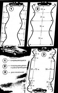

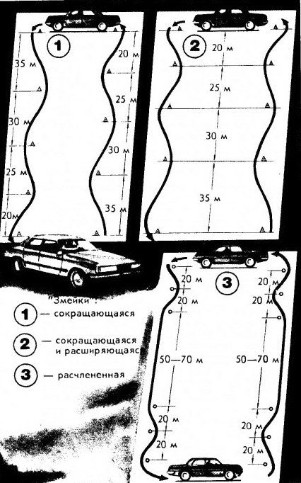

Водители, следуя за направляющим с дистанцией между автомобилями 15—20 м, последовательно объезжают слева и справа установленные на трассе ограничители. Маневрирование осуществляется с помощью приемов силового руления двумя руками на боковом секторе, вариативного дросселирования и неполного торможения.
Змейка асимметричная

Первый. Изучение особенностей маневрирования на различных траекториях. Один из принципов маневрирования: чем меньше радиус поворота, тем больший предварительный "заход" требуется автомобилю, чтобы избежать наезда задних колес на разметку.
Второй. При круговом выполнении упражнения в одном направлении применяется торможение двигателем на дуге поворота, в другом — разгон дросселированием.
Третий. Скорость выполнения упражнения повышается. В нем сочетаются разгон и маневрирование в двух сочлененных поворотах (S - образный поворот).
Четвертый. На этом этапе применяется произвольная разметка трассы с асимметричной расстановкой ориентиров и чередованием коротких и длинных отрезков.
Асимметричная схема разметки трассы способствует развитию пространственного видения, совершенствованию нестандартных маневров, применению вариативных приемов управления. Упражнение предполагает воспитание творческого подхода к управлению автомобилем, подготовку водителей к действиям в сложных дорожно-транспортных ситуациях.

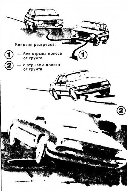

Водитель преодолевает трассу упражнения с установленными на ней автомобильными покрышками. Перед препятствием водитель, резко поворачивая рулевое колесо двумя руками, выполняет маневр в сторону покрышки. Возникающая при этом центробежная сила разгружает внутреннее колесо, и удар о препятствие смягчается.
Другой вариант этого маневра позволяет не только разгрузить колесо от веса автомобиля, но и оторвать его от грунта. Усиление эффекта при этом достигается предварительной раскачкой автомобиля с помощью контрсмещения (мини-поворота противоположной направленности, выполняемого перед основным маневром).
Боковая разгрузка
Дозировка: 200—300 повторений в трех-четырех занятиях. Объем работы определяется способностями водителя к обучению, а также сформированными "чувствами" автомобиля.
Методические указания
Вначале необходимо изучить технику силового рывка двумя руками без перехватывания и выравнивания, следующего тотчас после маневра, на прямолинейном участке без разметки. Как только водитель ознакомится с особенностями руления, можно приступить к выполнению упражнения, используя низкие препятствия (на площадке устанавливают вырезанные из автопокрышек боковины). На этом этапе обучения необходимо добиться минимального увода передней части автомобиля при маневре и точного попадания разгруженного колеса на середину препятствия.
Упражнение следует выполнять с различной скоростью, изменяя для этого шаг разметки (расстояние между препятствиями).
Завершать подготовку нужно сложным маневром "контрсмещение - поворот - выравнивание". Предварительно надо достичь эффекта загрузки торможением двигателем, рабочим тормозом или включением понижающей передачи.
