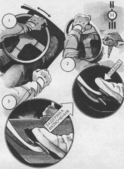

4. Скоростное руление одной рукой
Профессионально подготовленный водитель обязан владеть техникой руления одной рукой, особенно левой, так как для преодоления некоторых критических ситуаций необходимо одновременно с рулением переключать передачи или включать на некоторое время стояночный тормоз для блокирования задних колес автомобиля. Кроме того, руление одной рукой повышает безопасность при скоростном движении и сложном маневрировании задним ходом, так как позволяет расширить сектор заднего обзора за счет разворота корпуса на 90° вправо.
Техника кругового руления одной рукой имеет следующие особенности (позиции 1-6 на верхнем рисунке). Исходное положение руки - на цифре “12” (по аналогии с циферблатом часов). После поворота рулевого колеса до положения руки на цифре “8” или “4” (в зависимости от направления вращения) водитель перехватывает рулевое колесо в нижнем секторе способом перекат через тыльную сторону кисти. Этот способ позволяет, не теряя контакта с рулевым колесом, развернуть кисть на 180°, чтобы перейти от тяги вниз к тяге вверх.
На автомобилях с горизонтальным расположением рулевого колеса (автобусы, некоторые грузовые автомобили) круговое руление выполняется способом переката через ладонь (позиции 1-5 на нижнем рисунке.)
В некоторых критических ситуациях при заносе и вращении автомобиля первый оборот лучше выполнить левой рукой, а правой включить понижающую передачу. Руление одной рукой поможет вам более безопасно маневрировать задним ходом, т.к., повернув корпус, вы увеличите сектор обзора.
Главное - научится перекату руки в нижнем секторе. Этот прием позволит сохранить контакт с рулевым колесом при вращении.
Конечно, выполнение переката не создает идеальных условий для контроля за рулевым колесом в нижнем секторе, так как возможно' проскальзывание руки. Но все же это намного лучше, чем полная потеря контакта. Обеспечить большую безопасность приема и сократить 1 его время позволяет рывковый способ руления. Такой способ необходим, чтобы перекат происходил при инерционном вращении рулевого колеса, так как из-за недостаточного контакта руки с рулевым колесом исключается возможность максимальной тяги.
Круговое руление одной рукой является элементом некоторых приемов высшего мастерства. Приемы и способы их выполнения следующие:
стабилизация автомобиля при критическом заносе—противодействие заносу обеспечивается скоростным рулением двумя руками, но первый оборот (поворот на 360°) желательно выполнить одной рукой, так как этот прием быстрее за счет меньшего числа перехватываний;
скоростной разворот автомобиля на 180° — одновременно с рулением водитель правой рукой включает и выключает стояночный тормоз, добиваясь этим скольжения задней оси и, как следствие этого,— вращения автомобиля;
стабилизация автомобиля при вращении на 360° — дважды используется руление одной рукой. Вначале для разворота на 180° (см. предыдущий прием), а затем для “доворота” автомобиля вращением вокруг задних колес (“полицейский разворот”).
Круговое руление одной рукой чаще всего сочетается с рулением двумя руками и позволяет обеспечить стабилизацию автомобиля в ситуациях, связанных с потерей его устойчивости.

Переключению низшей передачи должна предшествовать “перегазовка”, выполняемая необычным способом: задержкой включения сцепления при полностью открытом дросселе. Выполняется этот прием следующим образом.
Водитель, двигаясь на повышающей передаче (например, IV) на подъем, нажимает на педаль подачи топлива до упора, но эффекта ускорения нет, так как двигатель еще раньше потерял мощность. Не прекращая нажатия на педаль подачи топлива, нужно медленно (!)выжать педаль сцепления. Двигатель тотчас отреагирует на такое действие резким увеличением частоты вращения. За это время включается понижающая передача. Как только будет достигнута максимальная частота вращения, можно включить сцепление. Автомобиль отреагирует на этот прием резким ускорением. Время задержки включения сцепления легко дозируется. Водитель-профессионал на этот прием затратит менее 0,5 с.
Но следует еще раз отметить, что такой прием актуален не когда двигатель потерял мощность и ситуация стала угрожающей, а раньше. Поэтому он и называется опережающим.

Существует компромиссный вариант, позволяющий сохранить устойчивость при переходе на низшую передачу. Для этого при переключении необходимо смягчить момент включения понижающей передачи. Это достигается задержкой (пробуксовкой) сцепления, аналогичной ситуации при трогании на скользкой дороге. Время задержки должно соответствовать характеру ситуации и легко дозируется. В особо сложных ситуациях, например при переключении в процессе поворота на обледенелом покрытии, желательно сочетать “перегазовку” и задержку включения сцепления. Этим можно сохранить устойчивость автомобиля даже при переключении передачи с пропуском (например, IV—II или V—III). Техника выполнения приема показана на рисунке.
1. Освободить правую руку для переключения передач, продолжая стабилизировать рыскающий автомобиль одной (левой) рукой и не прекращая дросселирование. “Газ” может быть прикрыт, но не закрыт полностью.
2. Одновременно левая нога мягко и плавно выключает сцепление, а правая рука включает понижающую передачу с задержкой (двухмоментно: нейтральная — низшая.) Задержка включения позволяет поднять обороты двигателя (выполнить “перегазовку”) таким образом, чтобы после включения исключить разгонный или тормозной импульс на ведущих колесах.
3. Компенсировать возможную ошибку в точности “перегазовки” позволяет задержка включения сцепления. Особенно актуальна она в тех случаях, когда для “перегазовки” нет времени или необходимо включение понижающей передачи с пропуском одной или двух.
Приемы безопасности на очень скользкой дороге: задержка включения сцепления (“мягкое включение”); “перегазовка”, исключающая пробуксовку и блокирование; опережающая коррекция рулевым колесом, устраняющая рыскания автомобиля.
Так как на все перечисленные операции должно быть затрачено 0,5-0,8(сек) с учетом задержек включения, “перегазовки” и компенсаторных действий рулевым колесом, для выполнения такого приема необходим высокий уровень автоматизма навыков.
