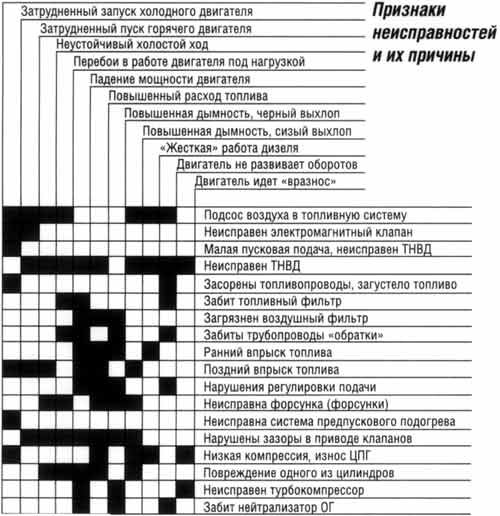

И в заключение обращаем ваше внимание на таблицу основных неисправностей дизельных двигателей, которая может помочь владельцам дизельных машин в предварительном определении причин их возникновения.
таблица основных неисправностей дизельных двигателей
