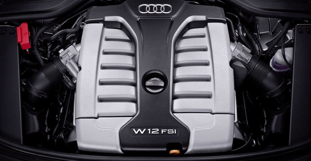

Двигатель с технологией FSI, впервые изготовленный автокомпанией Volkswagen в 1998 г., с 2000-го стал выпускаться серийно. Аббревиатура FSI расшифровывается как Fuel Stratified Injection, что означает послойный впрыск топлива — технологию, разработанную немецкими специалистами для этого типа агрегатов. Уже первая модель на 1,4 литра объёмом, 86 л. с. была признана лучшей. Обновлённый 2-литровый FSI-двигатель, выпущенный в 2006 г., тоже назван эталоном.

Некоторыми автопроизводителями, среди них AUDI, был модернизирован FSI, сконструирован турбированный TFSI, функционирующий на той же технологии. Встречается десяток модификаций с объёмом от 1,4 до 5,2 литров.
