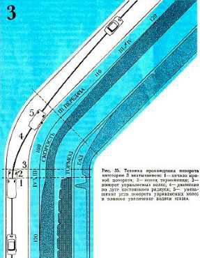

Категория 3. Геометрия поворота — угол 30—45°, скорость прохождения—-120—90 км/ч, техника управления — IV передача, тормоз, III передача. Главной отличительной чертой этой скоростной категории является то, что значительная крутизна не позволяет видеть весь поворот (рис. 35). Он раскрывается по мере движения, и поэтому требует особой точности в построении траектории. Причем психологически здесь сложнее всего выполнить элемент «глубокий вход»: скорость велика, поворот закрытый. Все это провоцирует спортсмена начать сближение с внутренней границей дорожного полотна гораздо раньше, чем того требуют обстоятельства.
Рис. 35. Техника прохождения поворота категории 3 вкатыванием
Рис. 35. Техника прохождения поворота категории 3 вкатыванием: 1 - начало кривой поворота; 2 - конец торможения; 3 - поворот управляемых колес; 4 - движение по дуге постоянного радиуса; 5 - уменьшение угла поворота управляемых колес и плавное увеличение подачи "газа".
Рассмотрим особенность, характерную для всех категорий поворотов, начиная с третьей. Она связана со сложностью фазы подхода, в которой осуществляется теперь уже ярко выраженное комбинированное торможение, завершает его «пере-газовка» пяткой и включение низшей (третьей) передачи. Естественно, чем больше действий совершает спортсмен, тем больше вероятность ошибки.
Начиная с этой категории сложности прохождений поворотов возможно двумя способами: вкатыванием и в управляемом заносе. Первому варианту соответствует высокий и стабильный коэффициент сцепления, а второму — комплекс условий, позволяющих исполнить движение в контролируемом заносе (естественно, что техника этого приема уже усвоена и спортсмен сам может определить область его применения).
Прохождение поворота силовым скольжением можно использовать как аварийный вариант, когда требуется дотормозить уже в самом повороте.
Третья категория сложности, пожалуй последняя, где есть смысл, да и возможность, применять «снос» по полной программе (от входа до выхода). В более крутых поворотах это удается уже редко, а чаще всего применяется лишь кратковременный снос, переходящий во вкаты-вание. В случае ошибки при торможении (скорость на входе слишком велика), первую часть траектории следует пройти в сносе, а вторую — вкатыванием.
При прохождении поворотов этой категории (коэффициент сцепления высокий и стабильный, прием прохождения — вкатывание) часто бывает, что дорожное покрытие — асфальтовое или бетонное, а обочины грунтовые. В этом случае возникает вопрос: эффективнее ли при торможении использовать асфальт или можно пустить автомобиль одной стороной по грунту, чтобы увеличить радиус прохождения поворота? Но дать однозначный ответ нельзя. Многое зависит от конкретной ситуации.
Если обочина ровная и однородная, безусловно есть смысл использовать всю ширину дороги. Если же она грязная, представляет собой глинистое месиво, то, конечно, нет никакой необходимости выходить на нее при торможении. В большинстве случаев решать вопрос использования обочины необходимо прямо на месте.
Разберем такой пример. Автомобиль приближается к повороту с полностью открытым «газом». Перед началом торможения следует перестроиться на наружную по отношению к повороту сторону. В момент начала торможения, который определяется на глаз и его точность зависит полностью от опыта спортсмена, нужно перенести правую ногу на педаль тормоза, быстрым уверенным движением важать на нее и держать до тех пор, пока не почувствуется, что через какое-то мгновение наступит блокировка колес. Обычно одновременно с началом замедления автомобиль уводит в сторону (из-за разности коэффициента сцепления колес правой и левой сторон), и по ходу необходимо произвести коррекцию рулем. Словом, комбинированное торможение выполняется по всем правилам. В конце его, не снимая носка правой ноги с педали тормоза и не уменьшая тормозного усилия (самое сложное), спортсмен пяткой выполняет «перегазовку» и включает третью передачу, что происходит в районе начала кривой поворота.
Сразу же вслед за включением передачи, на сброшенном «газе» нужно плавно повернуть руль на необходимый угол (обязательно помня о загрузке передней оси). Автомобиль принимает маневр, и как только он войдет на первоначальную дугу траектории, надо умеренно увеличить подачу топлива. Теперь важно быстро уловить ту грань скорости, на которой можно будет удержать машину на дуге. Это лучше всего сделать плавным увеличением «газа». В какой-то момент, предшествующий срыву колес в скольжение, можно почувствовать предел, который нельзя переступить. Это ощущение появляется не сразу, оно формируется в ходе упорных тренировок.
Удерживая переменным дросселированием автомобиль на дуге, спортсмен не должен стремиться сразу рвануться к вершине поворота — он прописывает, как и положено, дугу «глубокого входа» до касания передними колесами внутренней точки поворота.
С этого момента начинается вторая фаза движения по кривой. Как только автомобиль дошел до вершины, происходит так называемое распускание траектории. Гонщик постепенно уменьшает угол поворота колес, позволяя автомобилю уходить к внешней стороне поворота, и значительно увеличивает «газ». Получается, что, оставаясь на грани срыва, он уменьшает кривизну траектории, но увеличивает «газ».
Работа рулем на входе и выходе различается тем, что в первом случае спортсмен хоть и плавно, но быстро поворачивает руль на нужный угол, а потом переходит к коррекции, во втором же (в момент распускания) он постоянно уменьшает угол поворота, практически до начала прямолинейного участка, и, одновременно, коррегирующим рулением доводит форму траектории до идеальной.

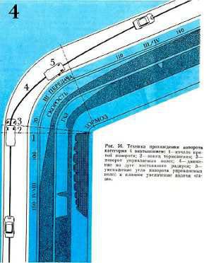

Категория 4. Крутизна поворота — от 45 до 60°, скорость движения—100—70 км/ч, техника прохождения — IV передача, тормоз, III передача («перегазовка» пяткой с торможением), тормоз (рис. 36).
Рис. 36. Техника прохождения поворота категории 4 вкатыванием
Рис. 36. Техника прохождения поворота категории 4 вкатыванием: 1 - начало кривой поворота; 2 - конец торможения; 3 - поворот управляемых колес; 4 - движение по дуге постоянного радиуса; 5 - уменьшение угла поворота управляемых колес и плавное увеличение подачи "газа".
Самая распространенная ошибка в этой категории поворотов связана с торможением. Эта ошибка приводит к ряду негативных последствий: избыточная скорость на входе (позднее или неправильно выполненное торможение); преждевременный вход и отсюда — неправильная траектория движения; докатывание до точки входа (оба варианта — следствие раннего торможения).
Нежелательность избыточной скорости очевидна. Слишком раннее торможение, и, как следствие, докатывание могут привести к чрезмерно «глубокому входу», который осложнится незагруженностью передней оси.
Поэтому первая стадия торможения всегда должна иметь максимальную интенсивность. Здесь гонщик быстро ориентируется в обстановке и определяет дальнейшую тактику, состоящую, в зависимости от величины замедления и расстояния до точки входа в поворот, из двух вариантов. Рассмотрим каждый подробно.
Вариант 1 — раннее торможение. Минимальные потери будут в том случае, если мгновенно отпустить педаль тормоза. На большой скорости ошибка будет исправлена за долю секунды. Затем, начав опять максимальное по интенсивности торможение, спортсмен практически ничего не теряет. Самое главное то, что вход на кривую в этом случае получится, как и положено, с загруженной передней подвеской.
Вариант 2 — нормальное или позднее торможение. Рассмотрим только критическую ситуацию. Начать следует с того, что необходимо предельно собраться, подавить беспокойство и суетливость. Надо четко осознать, что до момента входа требуется обеспечить максимальное замедление (контроль за блокировкой колес). Затем в нужной точке сделать по всем правилам попытку входа, так как в большинстве случаев спортсмены, особенно начинающие, подходя к закрытому повороту на большой скорости, теряются, и у них создается ложное впечатление об опасности. Однако, если все было сделано спокойно и правильно, автомобиль принимает маневр и без каких-либо осложнений беспрекословно подчиняется гонщику.
Но предположим произошло худшее: скорость явно завышена, автомобиль не принял маневра. Тогда все зависит от двух факторов: скорости и дорожного покрытия. Если скорость не позволяет включить вторую передачу, а покрытие имеет высокий коэффициент сцепления (на практике почти всегда встречается именно такое сочетание), то следует быстро применить уже известные способы торможения в повороте. Можно поставить колеса прямо и снова начать плавный вход на дугу с одновременным торможением, исключающим даже малейшую блокировку колес. Или попытаться начать движение силовым скольжением, что гораздо опаснее.
В ситуации, когда покрытие и скорость позволяют пройти поворот в управляемом заносе, следует действовать таким образом. На входе в поворот спортсмен ставит автомобиль боком, применяя для этого контрсмещение (любой другой способ из-за малой тяги на ведущих колесах не получится), и входит на дугу с большим, чем обычно, углом заноса, затем использует технику движения в контролируемом заносе.
Заканчивая описание поворотов этой категории сложности, напомним, что ей присущи особенности всех четных категорий, когда возникает осложнение, обусловленное скоростью в повороте (сильное «перекручивание» двигателя на низшей передаче или потеря мощности в случае отказа от ее включения). Для выхода из такой ситуации следует применить, если это возможно, движение в небольшом заносе, которое, благодаря пробуксовке задних колес, позволит поднять обороты до номинальных и частично компенсировать центробежную силу.
Необходимо сказать об ошибке, которая встречается в «четвертых» поворотах, наиболее распространена в «пятых» и реже бывает в «шестых». В результате ее автомобиль уходит с дороги внутрь поворота. В этом — негативная сторона приема соскальзывания, когда гонщик на входе в поворот гасит излишнюю скорость, находясь уже на дуге и заставляя автомобиль скользить всеми четырьмя колесами. Это очень эффективный способ снижения скорости, особенно на покрытии с высоким коэффициентом сцепления. Вот поэтому-то скорость быстро падает и к вершине дуги уже столь мала, что колеса перестают скользить, автомобиль принимает маневр и буквально ныряет внутрь поворота.

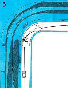

Категория 5. Крутизна поворота — от 60 до 90°, скорость прохождения 80— 60 км/ч, техника прохождения — IV передача, тормоз, III передача, тормоз, II передача (рис. 37).
Рис. 37. Техника прохождения поворота категории 5
Рис. 37. Техника прохождения поворота категории 5: 1 - начало кривой поворота; 2 - конец торможения; 3 - поворот управляемых колес; 4 - движение по дуге постоянного радиуса; 5 - уменьшение угла поворота управляемых колес и плавное увеличение подачи "газа".
Это самый распространенный вид поворотов в авторалли. Трассы этих соревнований представляют собой в основном дороги общего пользования, где практически все перекрестки имеют пятую категорию сложности.
Именно на этих поворотах чаще всего спортсмены «улетают». Причин тому много, но прежде всего — кажущаяся безопасность, так как скорость действительно небольшая, что порождает небрежность при выполнении всех фаз поворота, расплачиваться за которую приходится неприятностями на выходе из него: потерей скорости, слишком большим заносом, а то и уходом с трассы.
Говоря об этих, так называемых тупиковых поворотах, важно отметить, что сложнее всего в них правильно выполнить последовательность действий во всех фазах. Если все исполнено академически точно: правильно совершено торможение, в нужном месте сделан заход на криволинейную траекторию и выход без излишнего заноса с набором скорости, то можно считать, что поворот пройден отлично. Выглядит со стороны это не очень эффектно, зато результативно. И наоборот, внешне эффектная езда с большим заносом, бросками из стороны в сторону заведомо проигрышна. Здесь чаще всего можно увидеть уход внутрь поворота, переворот автомобиля через крышу на выходе.
Практика показала, что выиграть на таком повороте, излишне рискуя, удается крайне редко, да и выигрыш очень мал и зачастую неоправдан. Так в ралли, например, он бессмыслен, потому что в девяти поворотах ценой чрезмерных усилий удается показать результат на одну секунду лучше, чем у соперников, а на десятом можно оказаться в кювете.
Большая часть советов и рекомендаций, которые даны в этой книге, адресована раллистам. Это связано с тем, что авторалли объединяет в себе в той или иной степени практически все виды автоспорта, и тем, кто хочет найти что-то для себя (пусть это кроссмен или кольцевик), легко будет перейти от общего к частному.
Особенность «пятых» (тупиковых) поворотов заключается еще и в том, что невысокая скорость прохождения позволяет как бы оглядеться, найти оригинальность каждого поворота, свойственную ему, быть может, только в этот конкретный момент.

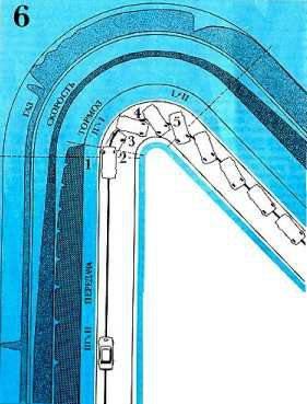

Категория 6. Скорость меньше 60 км/ч.
Повороты этой категории встречаются довольно редко, как правило, требуют оригинального подхода. Но надо помнить и о том, что импровизировать в очень крутых поворотах без соответствующего уровня мастерства или специальных тренировок, на которых все выверяется буквально до миллиметра, нет смысла. Более того, самый быстрый способ, как правило, далеко не самый надежный по безопасности и не самый приемлемый по нагрузке на узлы и детали машины. Поэтому нужно подчеркнуть, что важным фактором, определяющим мастерство спортсмена, является способность поступиться каким-то частным выигрышем ради достижения поставленной цели.
Рассмотрим несколько конкретных способов прохождения «шестых» поворотов. Случается, и довольно часто, что трассы скоростных участков прокладываются по узким лесным дорогам, где есть и «шестые» повороты, а точнее — развороты на 150—160°. Они настолько узкие и крутые, что в обычных условиях их с одного захода не выполнить. Покрытие, как правило, песчаное.
Прием выполняется так. Скорость гасится комбинированным торможением до 40—45 км/ч. Хотя поворот можно пройти на второй передаче, перед самым входом следует включить первую, сбросить «газ», одновременно быстро повернуть руль в нужную сторону. Как только автомобиль примет маневр, резко увеличить подачу топлива. Задние колеса срываются во вращение, и автомобиль поворачивается вокруг оси на требуемый угол (рис. 38). После чего компенсаторным рулением и «газом» нужно стабилизировать машину, тут же включить вторую передачу и начать разгон.
Рис. 38. Техника прохождения поворота категории 6
Рис. 38. Техника прохождения поворота категории 6: 1 - начало кривой поворота; 2 - конец торможения; 3 - срыв задней оси автомобиля в занос; 4 - движение в управляемом заносе по дуге постоянного радиуса; 5 - выход.
В следующем примере усложним задачу: рассмотрим движение по «серпантину» горной дороги. Учитывая, что подобные повороты сопряжены с крутым подъемом или спуском, рассмотрим по отдельности оба варианта, так как техникой езды они несколько отличаются.
Так называемый обратный поворот на подъеме чаще всего выполняется вкаты-ванием с «глубоким входом» и значительным снижением скорости, что осуществить несложно (рис. 39). Такой стиль езды позволяет избежать заноса на выходе, который может полностью погасить скорость, вплоть до остановки. О последствиях потери скорости на подъемах, особенно при скользкой дороге, легко догадаться. Такая ошибка дорого обходится спортсмену. Он будет вынужден перейти на первую передачу, чтобы восполнить потерянные обороты двигателя, а резкое дросселирование, в свою очередь, всегда провоцирует срыв в бесполезное вращение одного из колес (подразумевается отсутствие блокировки дифференциала) и начало заноса.
Рис. 39. Прохождение
Рис. 39. Прохождение "обратных" поворотов категории 6 на подъеме: 1 - начало кривой поворота; 2 - конец торможения; 3 - поворот управляемых колес; 4 - движение по кривой постоянного радиуса, уменьшение угла поворота управляемых колес и плавное увеличение подачи "газа"; 5 - выход.
Использовать вкатывание на спуске слишком опасно. Если скорость велика, то в этом случае поворот руля на большой угол может вызвать потерю управления (автомобиль не принимает маневр). Чтобы обезопасить себя при прохождении крутых поворотов на спусках, спортсмены чаще всего применяют движение в управляемом заносе (рис. 40). Для начала маневра здесь приемлем любой из способов входа в занос. Важно не переусердствовать, на спуске автомобиль очень охотно не только становится боком, но и разворачивается. Преимущество способа, хотя он и не дает выигрыша во времени, в безопасности: передняя часть автомобиля все время направляется внутрь поворота, колеса не теряют управляемости, а мощность двигателя противодействует центробежной силе. Однако ошибка в дросселировании может привести к неуправляемому вращению.
Рис. 40. Прохождение
Рис. 40. Прохождение "обратных" поворотов категории 6 на спуске.
Этот способ, кроме хорошей подготовки, требует и определенной смелости. Открыть «газ» перед поворотом на спуске психологически не очень-то легко — вдруг не удастся сорвать автомобиль в занос. Если гонщик, даже умея выполнить этот элемент, сомневается в себе, значит его мастерство требует дальнейшего совершенствования. В случае, если решительность опережает мастерство, миновать серьезных проблем будет очень трудно.
Рассмотрим еще один прием прохождения крутых поворотов с использованием блокировки задних колес стояночным (ручным) тормозом (рис. 41). Для его выполнения даже не требуется предварительного захода контрсмещением, хотя в отдельных случаях он может повысить эффективность приема.
Рис. 41. Прохождение
Рис. 41. Прохождение "обратных" поворотов категории 6 с использованием ручного тормоза.
С началом маневра одновременно выключается сцепление, а рычаг ручного тормоза сильно берется на себя — на скорости 20—30 км/ч этого вполне достаточно для разворота на 180° даже на асфальте. Но в большинстве случаев выполнять эти действия нет необходимости.
После того, как задние колеса заблокировались и началось вращение, необходимо быстро отпустить ручной тормоз, включить сцепление, довернуть автомобиль с умеренной подачей «газа». Тогда передние колеса будут той «ножкой циркуля», вокруг которой произойдет вращение. Если грунт тяжелый и не скользит, то двигателю может не хватить мощности для срыва задних колес в пробуксовку и его следует несколько оживить, слегка нажав на сцепление.
