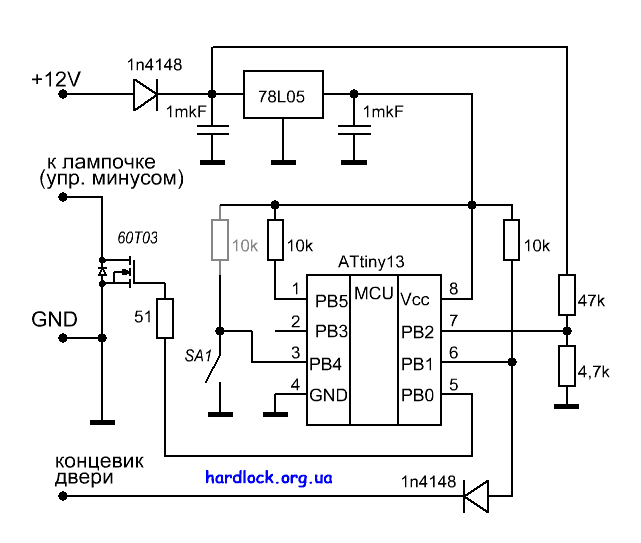

Подскажите контакты радио-специалиста, кто в Сумах может за вменяемые деньги (себестоимость 15 грн.) спаять следующее устройство:
В темное время суток идем к автомобилю. Снимаем с сигнализации, открываем водительскую дверь. Автоматически включается освещение салона, но плавно в течение 3-4 секунд, глаза успевают привыкнуть и яркое освещение не напрягает. Садимся в автомобиль, захлопываем дверь, и … освещение продолжает гореть еще 10 секунд (время программируется). В хорошо освещенном салоне замечательно видно замок зажигания. Заводим наш автомобиль – освещение плавно в течение 5-6 секунд гаснет, тем самым дает глазам привыкнуть к темноте. Теперь, при заведенном двигателе, открытие и закрытие любой двери автомобиля будет сопровождаться плавным включением и выключением освещения, но уже без паузы после закрытия двери, т.к. задержка салонного освещения нам уже ни к чему.
Ссылка на исходники - схема и описание сборки (автор выложил для бесплатного пользования):
ИСХОДНИК
Готовое к продаже:
Хмельницк и КИЕВ - 96 грн + пересылка...

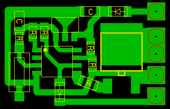

Можно, кто понимает проверить по схеме:
плата (для травления)
На сайте http://hardlock.org.ua/viewtopic.php?f=9&t=118 все подробнейше расписано.

Сообщение vv » 10.11.2010 13:23
Плату можно не травить, собрать на метке. По размерам будет больше.
Цены в гривнах с магазина на Леваневского
78L05ACLP..............1.50
Attiny13-20PU dip8...18.00
IRLR2905................7.00
Резисторы-диоды.....2.00
Макетка................7.00
Итого..................35.50
Надо это все спаять + прошить МК. Сколько стоит работа - ХЗ.
