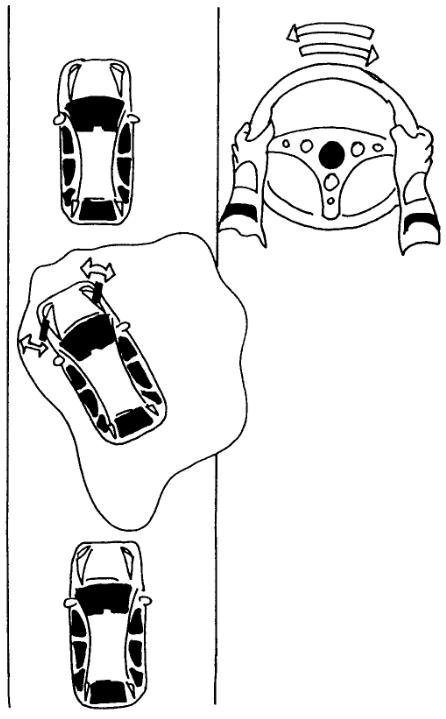

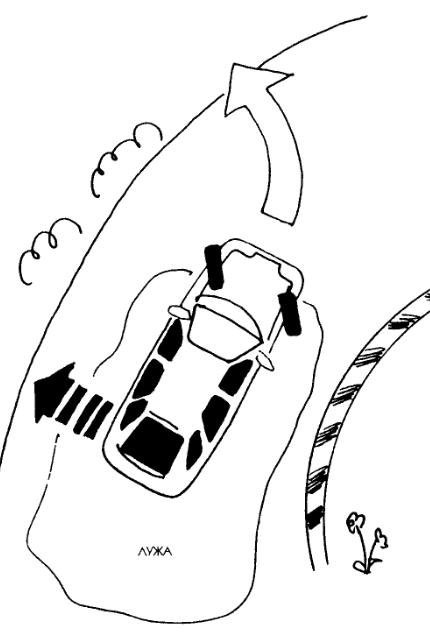

Рис. 44.
Рис. 44. Когда под колесами автомобиля скользкое покрытие, он плохо слушается руля.
Когда под колесами автомобиля скользкое покрытие, он плохо слушается руля — это факт (рис. 44). Но раллисты отлично справляются со своими стальными конями на любом скользком покрытии, даже на льду. «Мне очень нравится ралли в Швеции из-за ощущения какой-то воздушности машины на «снежных» шинах, когда в поворотах ты можешь скользить, не теряя драгоценных минут на торможение...» — как-то признался Колин МакРей, чемпион мира по ралли. Красиво сказано! На зимних раллийных шинах с шипами длиной в 4,5 мм, скользить, конечно, приятно, а главное довольно безопасно. Такая езда по ощущениям напоминает больше гравийную. Скользить в контролируемом заносе на серийных зимних шинах значительно сложнее. Зато когда машина подвластна и повинуется каждому вашему желанию — это подлинное удовольствие для настоящего водителя. Кроме того, искусственно ввести автомобиль в занос часто единственная возможность вписаться в скользкий поворот (рис. 45). Дело в том, что поперечное скольжение автомобиля — отличный тормоз, который, как правило, оказывается эффективнее, чем обычное торможение. К тому же оно дает шанс попасть в поворот, сразу ориентируя автомобиль в ту сторону, куда вы хотите ехать. Правильно перевести автомобиль в скольжение, или «выставить», как говорят спортсмены, можно несколькими способами.

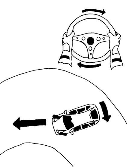

Рис. 46.
Рис. 46. Чтобы прекратить занос или уменьшить его угол, резко поверните руль в сторону заноса и тут же верните в положение прямо.
Если вы хотите прекратить занос или уменьшить его угол, резко поверните руль в сторону заноса и тут же верните в положение прямо. Главное — не дожидаться ответной реакции автомобиля, иначе вы упустите время, и он пойдет враскачку, стремясь развернуться вокруг своей оси (рис. 47). Если одного движения рулем мало, тут же повторите его, но уже с меньшим углом. Зимой особенно актуально правило: чтобы не допустить нежелательное скольжение, необходимы плавные движения рулем, но если оно началось — действия баранкой должны быть решительным».

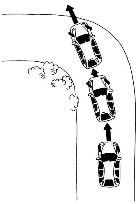

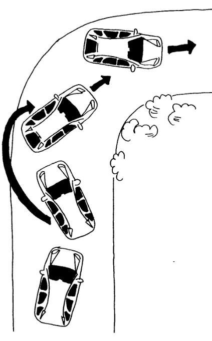

Рис. 47.
Рис. 47. Контрсмещение исполняется так: на подходе к повороту водитель, не снижая скорости, делает короткое движение рулем в противоположную повороту сторону, машина «ставится», как говорят автогонщики, поперек дороги, но не в сторону поворота.
Переключаться на пониженную передачу нужно заранее, перед поворотом, хотя это необязательно должно быть связано с торможением двигателем. Важно другое — чтобы в любой фазе скольжения был запас тяги на ведущих колесах. Кстати, переключиться на самой ДУГЕ поворота (особенно если шины вашего автомобиля обуты в свежие ошипованные шины) также не будет БОЛЬШОЙ ошибкой. Вопреки бытующему мнению, быстро «подоткнуть» передачу можно в любой фазе поворота. Главное выжимать и отпускать педаль сцепления достаточно плавно, чтобы точно попасть в обороты. Часто переключение в середине поворота даже необходимо, чтобы «вытянуть» автомобиль из глубокого снега — оно увеличит крутящий момент на ведущих колесах. Если дорога очень скользкая, следует переключаться вниз с небольшой перегазовкой — иначе велик шанс, что торможение двигателем окажется чересчур эффективным и ведущие колеса сорвутся в скольжение.
В случае, когда вход в поворот покрыт льдом, а скорость невелика, машина может и не отреагировать на сброс газа. Тогда перевести машину в управляемое скольжение можно и вторым приемом — рабочим тормозом. В конечной фазе торможения, перед отпусканием тормозной педали, поверните руль в сторону поворота — это спровоцирует занос задней оси.
На небольших скоростях при прохождении крутых поворотов передне- и полноприводной автомобиль можно ввести в занос и торможением левой ногой. Но этот гоночный прием требует довольно высокой подготовки, и не многие используют его в повседневной езде. Наконец, для очень крутых поворотов или разворотов можно просто дернуть «ручник». На заднеприводной машине не забудьте при этом выжать педаль сцепления, на переднем и полном приводе этого можно не делать.
Порой утрамбованный снег так хорошо держит машину, обутую в хорошие зимние шины, да если она еще обладает ярко выраженной недостаточной поворачиваемостью, что сброса газа для провоцирования заноса может быть недостаточно. Если машина неохотно поворачивает или сцепление зимних шин с покрытием дороги хорошее (например, при сочетании: шипы и твердый снежный наст), используют прием называемый контрсмещением (рис. 47).
Он исполняется так: на подходе к повороту водитель, не снижая скорости, делает короткое движение рулем в противоположную повороту сторону, машина «ставится», как говорят автогонщики, поперек дороги, но не в сторону поворота. Со стороны может показаться, что пилот перепутал повороты и думает, что перед ним не правый, а левый поворот, или наоборот. Но буквально через секунду водитель (отпустив тормозную педаль) достаточно резко поворачивает «баранку» в сторону поворота, сопровождая это действие сбросом газа; используя инерцию кузова для его вращения, ставит машину поперек дороги теперь уже в нужном положении (рис. 48). Благодаря такой раскачке задняя часть машины идет в занос более охотно, как бы по инерции. Далее следует силовой занос, который, как мы уже знаем, поддерживается газом, и автомобиль далее газом (а не рулем) и управляется.

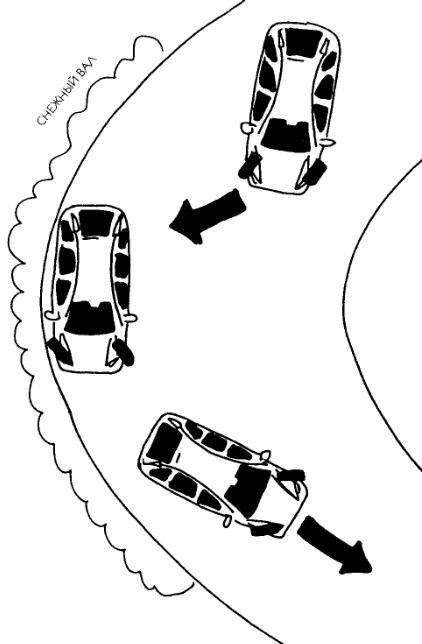

Рис. 49.
Рис. 49. В середине поворота оказался лед, и машина резко изменила траекторию движения - летит с вывернутыми колесами на наружный бруствер.

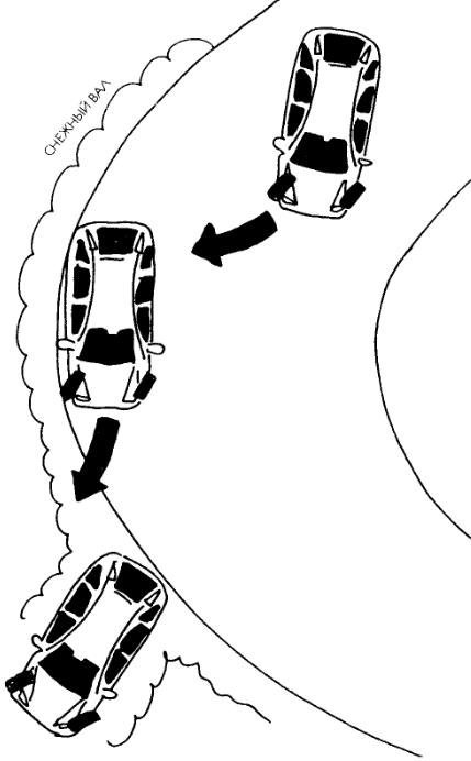

Рис. 50.
Рис. 50. Хороший снежный вал можно использовать как дополнительную опору в стабилизации автомобиля. Здесь главное — успеть непосредственно перед касанием вала поставить колеса прямо или чуть-чуть повернуть в сторону поворота.
Если автомобиль вошел в критический занос, то есть колеса вывернуты до упора в сторону заноса, а педаль газа полностью отпущена (или нажата при переднем приводе), но это не помогает вернуться к прямолинейному движению, следует выжать сцепление. Это может дать недостающий импульс к выравниванию и последующей стабилизации. На автомобиле с автоматической коробкой передач в подобной ситуации можно молниеносно переключить селектор в положение «N» — нейтраль.

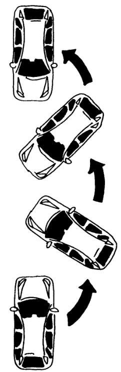

Рис. 51. РАЗВОРОТ ЗАДНИМ ХОДОМ
Рис. 51. РАЗВОРОТ ЗАДНИМ ХОДОМ: Разворот делается при выжатой педали сцепления энергичным поворотом руля и требует очень мало места.
Ваша задача точно развернуть машину на 180° — не больше и не меньше! Имейте в виду, что «швырнуть» машину при движении задним ходом вокруг задних колес очень просто, если мотор расположен спереди. В этом случае он является как бы балластом-противовесом, придающим автомобилю сильное вращательное движение. А вот если у вас «Porsche-911» или старый «горбатый» «запорожец» — автомобили, у которых все наоборот и моторы сзади, от выполнения подобного трюка лучше воздержаться: «швырнуть» легкий кузов вокруг тяжелого мотора не так просто!

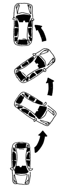

Рис. 52. РАЗВОРОТ ПЕРЕДНИМ ХОДОМ
Рис. 52. РАЗВОРОТ ПЕРЕДНИМ ХОДОМ: Разворот в ограниченном пространстве передним ходом при помощи «ручника».

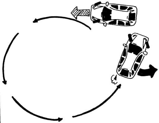

Это упражнение разовьет у вас чувство скольжения. Двигайтесь на заднеприводном автомобиле по окружности, увеличивая скорость. Как только начнется занос задней оси, плавно поверните руль в сторону заноса. Занос задней оси можно очень легко спровоцировать плавным прибавлением газа. Лучше так и сделать, тогда вы будете точно знать, когда он начнется. Не сбрасывайте газ, а пытайтесь удержать автомобиль в заносе, заставив его двигаться по той же окружности. Для этого придется энергично работать рулем, поворачивая его в сторону заноса. Если заносит чрезмерно, моментально возвратите руль в исходное положение, сбросив при этом газ.
Если автомобиль «не хочет» идти в занос, спровоцируйте его резким нажатием газа при одновременном повороте руля в сторону заноса. Суть упражнения в том, чтобы пройти всю окружность с заносом задней оси в скольжении, передние колеса автомобиля будут вывернуты в основном вправо (при движении против часовой стрелки), хотя автомобиль будет делать все время левый поворот по кругу (рис. 53).

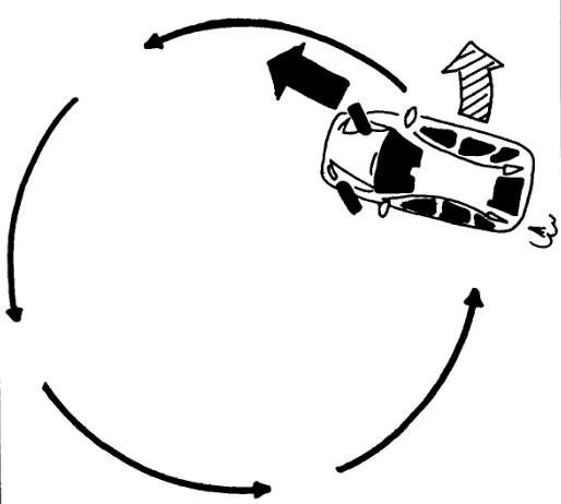

Рис. 53. ДВИЖЕНИЕ ПО ОКРУЖНОСТИ ЗАДНЕПРИВОДНОГО АВТОМОБИЛЯ
Рис. 53. ДВИЖЕНИЕ ПО ОКРУЖНОСТИ ЗАДНЕПРИВОДНОГО АВТОМОБИЛЯ: возможно исполнить в постоянном контролируемом заносе задней оси.

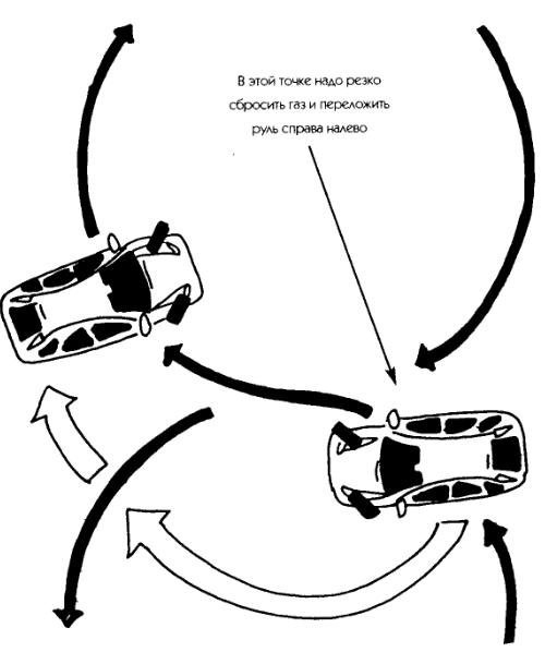

Рис. 54. ПЕРЕБРОС ИЗ ПРАВОГО СКОЛЬЖЕНИЯ В ЛЕВОЕ
Рис. 54. ПЕРЕБРОС ИЗ ПРАВОГО СКОЛЬЖЕНИЯ В ЛЕВОЕ: При вывернутых колесах и резком сбросе газа задок машины буквально выстреливает в противоположную сторону. Главное, быстро переложить руль справа налево.

АКВАПЛАНИРОВАНИЕ
Если на льду у шины есть минимальное сцепление, то у шины, скользящей по поверхности воды, сцепления с дорогой нет никакого, его коэффициент равен нулю. Исследования показали, что перед катящимся колесом может возникнуть водяной клин, в котором создается давление, способное приподнять машину. Автомобиль мчится вперед без сопротивления, совсем как судно на воздушной подушке, точнее, как глиссер. Это и есть акваиланирование, явление, которое можно отнести к разряду гидродинамических эффектов.
Пускали в детстве плоский камешек по водной глади? Очень похожее явление. Конечно, машина не камень, и для возникновения аквапланирования требуются определенные условия. Если на скорости немногим больше критической въехать в глубокую лужу, то само сопротивление воды быстро погасит скорость, и аквапланирования не будет.
Идеальные условия — это длинная лужа с постоянной глубиной в 3—5 см, таких на наших дорогах достаточно много. Я имею в виду колеи, продавленные в асфальте. Опасайтесь колеи на асфальте в дождь! Даже при небольшом дождичке там собирается достаточно воды, чтобы приподнять колеса автомобиля и выкинуть его в сторону.
Наполненные водой колеи на асфальте скоростных дорог точно копируют испытательный стенд на автополигоне для проверки шин на аквапланирование. Установлено, что современные шины всплывают на скорости от 90 до 98 км/ч.
Если попали в такую колею и чувствуете, как «пустеет» руль, не предпринимайте никаких резких действий. Плавно отпустите педаль газа и на невысокой скорости продолжите движение. При проезде небольших луж по прямой аквапланирование длится доли секунды. В этот момент крепко держите руль, фиксируя шины в прямолинейном направлении.
Инструкторы по вождению любят рассказывать историю, пугая начинающих водителей, как один суперводитель попал в затяжную лужу в повороте и... оказался в кювете: руль неожиданно «полегчал», и машина, словно не касаясь дороги, помчалась прямо мимо поворота. Но не стоит бояться аквапланирования, оно не может возникнуть на пустом, пусть даже на мокром месте.
Соблюдение элементарных правил убережет вас от нежелательных последствий. Во-первых, не стоит въезжать в поворот в дождь со скоростью выше 90 км/ч. А начинающим водителям, которые еще не чувствуют машину, лучше не ездить быстрее 70 км/ч.
Во-вторых, лужи надо проезжать прямо, а если лужа расположилась в повороте, то траекторию прохождения надо строить таким образом, чтобы ее объехать. Если это невозможно, то ее надо проезжать прямо, причем так, чтобы в этот момент машина была сбалансирована динамически: все четыре колеса были загружены равномерно. Это значит перераспределения веса в этот момент быть не может. Представим себе, что водитель среагировал на скольжение машины в луже поворотом руля в сторону противоположную заносу: машина уже пролетела скользкое место, и ее шины вновь, причем моментально, обрели сцепление. Если колеса в этот момент хоть чуточку повернуты, машину буквально выстрелит вбок и никакой водитель не сумеет среагировать (рис. 56).
Рис. 56.
Рис. 56. Водитель среагировал на скольжение машины в луже поворотом руля в сторону противоположную заносу-, машина уже пролетела скользкое место, и ее шины вновь обрели сцепление. Если колеса в этот момент хоть чуточку повернуты, машину буквально выстрелит вбок.
Короче говоря, против аквапланирования в поворотах никаких контрмер нет! Выход один: будьте внимательны и осторожны.
