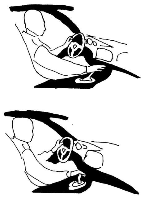

Как не ошибиться в переключении, не включить, например, вместо четвертой вторую передачу? Основное правило: не спешить. При поспешном переключении водитель неизбежно быстро убирает правую руку с руля и берется за переключатель. Машина в этот момент делает зигзаг влево. Прежде чем убирать правую руку с руля, силу, с которой левая рука держит руль, следует увеличить. Совершенно недопустимо браться за ручку переключателя двумя пальцами или разворачивать руку ладонью вперед при включении третьей или пятой передачи.
На современных автомобилях передач как минимум пять. Остановимся подробнее на приемах переключения скоростей на многоступенчатых коробках. Наличие пятой и шестой передачи добавило к классической схеме переключения «Н» вторую половину справа, и она стала напоминать букву «Ж». Это добавление продиктовало правило: для включения передач в левой половине ладонь надо поворачивать к себе, а для работы с правой половиной — от себя. Вариант, когда пальцы равномерно охватывают ручку, а ладонь лежит на ней сверху, идеально подходит только для переключения со второй на третью передачу (движение по диагонали). Для включения второй передачи, причем неважно, с первой или с третьей, ладонь поворачивают к себе. При переключении со второй на третью или с четвертой на пятую и обратно важно аккуратно двигать ручку по диагонали, и она сама найдет нужную передачу. При включении пятой передачи следует слегка давить на ручку по диагонали вправо и вперед, неважно, с какой передачи вы ее включаете, с четвертой или шестой. И еще раз: не надо пытаться двигать ручку в поперечном направлении в положении «нейтраль», должно происходить прямолинейное движение по диагонали! Соответственно при включении на шестую передачу ладонь смотрит в сторону пассажирского сиденья и слегка давит в ту же сторону, чтобы не включить по ошибке пятую передачу (рис. 21). В положении «нейтраль» ручка переключения сама найдет верное положение, важно не прикладывать к ней грубую силу. Например, при переключении с пятой на четвертую просто следует потянуть два раза ручку на себя с небольшой остановкой на «нейтрали», но без давления влево.
Рис. 21.
Рис. 21. При включении пятой передачи следует слегка давить на ручку по диагонали вправо и вперед, неважно, с какой передачи вы ее включаете, с четвертой или шестой. При включении на шестую передачу ладонь смотрит в сторону пассажирского сиденья и слегка давит в ту же сторону.
