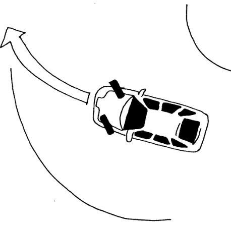

Рис.36. ЗАНОС ЗАДНЕПРИВОДНОГО АВТОМОБИЛЯ
Рис.36. ЗАНОС ЗАДНЕПРИВОДНОГО АВТОМОБИЛЯ: Задняя ось скользит к внешней кромке поворота. Колеса выворачиваются в сторону заноса. Прибавление газа увеличивает угол заноса. Средства борьбы с заносом:
1. Повернуть руль в сторону заноса (это показывают маленькие стрелки) и уменьшить нажатие на педаль газа.
2. Как только занос прекратится, повернуть колеса в сторону поворота и прибавить газ, стабилизируя автомобиль.
3. Если сильный занос застал водителя врасплох, и машина развернулась поперек дороги больше чем на 90°, остается одно: выжать педаль сцепления и тормозить!

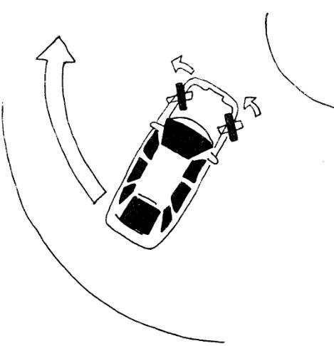

Рис.37. СНОС ПЕРЕДНЕПРИВОДНОГО АВТОМОБИЛЯ.
Рис.37. СНОС ПЕРЕДНЕПРИВОДНОГО АВТОМОБИЛЯ: Автомобиль выталкивает к внешней бровке поворота. Водитель невольно поворачивает колеса на больший угол. Средства борьбы со сносом:
1. На невысокой скорости поворот руля на больший угол может оказаться
достаточным для прекращения сноса.
2. На большой скорости плавно уменьшить газ и повернуть колеса на меньший угол. Альтернатива: слегка притормозить, чтобы загрузить передние колеса.
В условиях гонок снос передних колес необходимо превратить в занос задних: войти в поворот быстрее, чем необходимо, и под резкий сброс газа загрузить передние колеса, а заднюю разгруженную ось пустить в скольжение, тут же прибавив газ.
