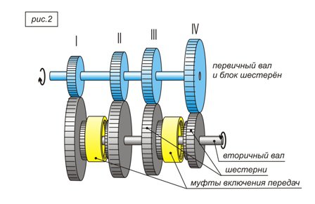

В нашем случае передаточное отношение IV передачи примерно равно 1, а соответственно скорость вращения вторичного и первичного валов на скорости 60 км/час примерно равна 2000 об/мин.
Теперь разберём процессы, протекающие в КПП при переходе на пониженную (третью) передачу:

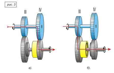

ПерегазовкаДалее следует переключение передачи: скользящая муфта включения III – IV передач выходит из зацепления с венцом шестерни четвёртой передачи и должна войти в зацепление с венцом шестерни третьей передачи. Однако скорость вращени шестерни третьей передачи существенно ниже.

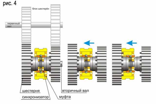

Поэтому, чтобы не выломать зубья венца шестерни и муфты её включения, сначала к конической поверхности венца шестерни третьей передачи прижимается вращающийся вместе с муфтой синхронизатор (см. рис. 4б), который за счёт трения о коническую поверхность, раскручивает шестерню 3-й передачи до требуемых 2000 об/мин. И только после этого скользящая муфта входит в зацепление с венцом шестерни 3-й передачи (рис. 4в). Причём раскручивать приходится не только саму шестерню, но ещё и весь первичный вал вместе со всеми закреплёнными на нём шестернями и диском сцепления впридачу (до 3000 об/мин)! Разумеется, для того, чтобы выполнить эту работу, требуется определённое время и к тому же синхронизатор при этом испытывает весьма приличные нагрузки, приводящие к его износу. И чем больше износ, тем больше времени требуется на раскручивание шестерён. А если синхронизатор не успевает выполнить свою работу, мы слышим хруст - хруст выкрашивающихся зубьев венца шестерни соответствующей передачи и скользящей муфты ее включения.
Работа синхронизатора

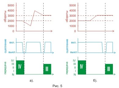

ПерегазовкаНа рисунке 5 изображено что-то наподобие графика телеметрии, изображающий действия водителя органами управления. На рисунке 5а показаны действия водителя при "классической" перегазовке с "двойным выжимом" сцепления: сбрасываем "газ" с одновременным выключением сцепления, переводим рычаг КПП в "нейтраль". Далее включаем сцепление (отпускаем педаль) и на «нейтрали» резко нажимаем и как только обороты двигателя поднимутся примерно до 4000, отпускаем педаль «газа». Таким образом мы раскручиваем коленчатый вал двигателя, первичный вал КПП и шестерни, вращающиеся на вторичном валу до оборотов, несколько превышающих необходимые для включения пониженной передачи. Например, до 4000 в минуту. Пока мы будем совершать манипуляции с педалью сцепления и рычагом КПП, обороты упадут до 3000 – оборотов соответствующих движению автомобиля с той же скоростью на III передаче (можно на первых порах ориентироваться по тахометру). Теперь ещё раз выключаем сцепление, быстро включаем пониженную (в нашем случае третью) передачу и отпускаем педаль сцепления. В этом случае передачу можно включать быстро потому, что в момент её включения обороты шестерни третьей передачи на вторичном валу упадут как раз до требуемых 2000 в минуту, т.е. синхронизируются с муфтой и синхронизатор останется без работы. Износ синхронизатора, муфты и шестерни отсутствует, рывков в трансмиссии так же никаких – автомобиль мягко переходит на пониженную передачу. Со временем можно научиться при перегазовке поднимать обороты не до 4000, а гораздо меньше (например, до 3200), тогда времени на переключение передач будет уходить значительно меньше. Возникает вопрос: если всё так красиво и синхронизатор не работает, то зачем вообще выключать сцепление? Что ж, если Вы сможете точно поймать необходимые обороты, то можно обойтись и без педали сцепления, но если попасть в обороты не удастся, хруст зубьев шестерни и муфты будет обеспечен. Плюс повышенный износ синхронизатора. Кстати, иногда при выходе из строя привода сцепления, умение переключаться без сцепления поможет благополучно добраться до места ремонта.
Выше описанная технология перегазовки называется классической перегазовкой с «двойным выжимом», поскольку нам приходится дважды нажимать педаль сцепления. Но возможны и её разновидности. Например, можно убрать первый выжим сцепления, т.е. обойтись одним выжимом - только при включении передачи, а выключать передачу не выключая сцепления. Для этого переносим руку на рычаг переключения передач и начинаем слегка толкать (или тянуть) его в направлении нейтральной передачи, сбрасываем «газ» (если до этого он был нажат) и рычаг должен сам с небольшим усилием выскочить в «нейтраль». Далее всё по прежней схеме: делаем перегазовку, выключаем сцепление и включаем пониженную передачу.
Однако не имеет большого смысла использовать «двойной выжим» и при выполнении «ускоряющей перегазовки», необходимой для перехода на пониженную передачу с последующим ускорением автомобиля. В этом случае обороты двигателя поднимаются больше, чем при «классической» перегазовке и мы включаем передачу не дожидаясь их падения до требуемых 3000. В этом случае мы используем инерцию раскрученного двигателя для того, чтобы сразу после включения пониженной передачи придать автомобилю ускорение. Разумеется, что нагрузка на синхронизатор, шестерню и муфту при таком способе окажется не намного меньше, чем при обычном «нахальном» включении пониженной передачи. Соответственно, нет смысла и заморачиваться на двойном выжиме, а перегазовку лучше сделать уже после перехода на пониженную передачу непосредственно перед включением сцепления. Кстати, в отличие от переключения «вверх», при переключении «вниз» без перегазовки паузу лучше не делать совсем.

И, наконец, высший пилотаж, когда удаётся добиться полной мягкости при переключении передач. Для этого необходима более точная дозировка оборотов : например, при выключении передачи не закрывать «газ» полностью, а лишь чуть-чуть подсбросить его, а вместо перегазовки поднять обороты двигателя точно до необходимых для включения пониженной передачи. Вот как это будет выглядеть в нашем примере (рис. 5б): слегка прикрываем дроссель (или приоткрываем), пока не добьёмся «нулевой» тяги (это когда автомобиль и не разгоняется и не тормозит). Тогда рычаг КПП легко выскочит в положение «нейтрали» без выжима сцепления. Поднимаем и, удерживая обороты двигателя на уровне 3000, быстро выключаем сцепление, включаем 3-ю передачу и отпускаем «сцепление». Впрочем, если вы точно нащупаете нужные обороты, передача включится и без сцепления. Освоив такую технику переключения передач, вы сможете без проблем доехать до места ремонта с неисправным приводом сцепления.
