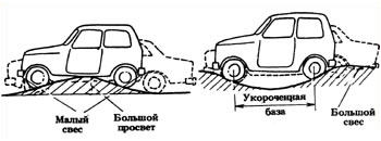

Обратим внимание на технические возможности автомобиля, а именно на проходимость. Помните таинственную формулу«4х4»? Она означает, что обе оси ведущие. Это главное в повышении проходимости. Посмотрим рис. 1. Из него видно, что обычные машины губит малый дорожный просвет, длинная база и большие свесы, особенно у кузовов типа седан. Они легко задевают препятствия. Отсюда первый принцип движения по бездорожью: семь раз отмерь — тогда поезжай.
технические возможности автомобиля влияющие на проходимость
Рис. 1.
