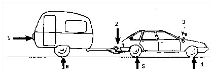

Нужно приучить себя тщательно соединять прицеп с автомобилем и периодически проверять надежность сцепки в пути, делая для этого кратковременные остановки.
Перед поездкой необходимо проверить равномерность давления в шинах, повысить давление в задних шинах автомобиля на 0,2—0,4 кг/см2 по сравнению с обычным, установить необходимое одинаковое давление в шинах прицепа. Иначе, кроме повышенного износа шин, будет ощущаться неустойчивое движение автомобиля и прицепа. Если буксируется прицеп-дача, необходима установка по обеим сторонам автомобиля зеркал заднего вида.
Перед началом движения следует проверить техническое состояние указателей поворотов и стоп-сигналов.
Последовательность контроля прицепа и автомобиля перед выездом и в пути показана на рис. 1.

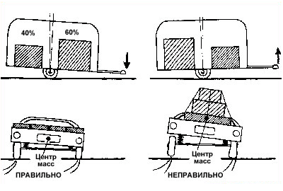

Груз в прицепе нужно по возможности размещать впереди (рис. 2), чтобы на сцепное устройство действовала дополнительная прижимающая сила. Напомним, что в открытых прицепах груз должен как можно меньше выступать над бортами, иначе на поворотах на прицеп будет воздействовать дополнительная боковая сила, которая может его опрокинуть.

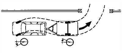

На повороте учитывайте смещение прицепа к центру поворота (рис. 3). При правом повороте автомобиль направляют ближе к левой стороне полосы движения. Водитель поворачивает рулевое колесо в момент, когда задние колеса автомобиля окажутся примерно напротив бордюра дороги, на которую поворачивает автомобиль. В этом случае прицеп не заденет бордюр. При левом повороте автомобиль направляют ближе к правой стороне полосы движения, а рулевое колесо поворачивают при прохождении центра пересечения.
