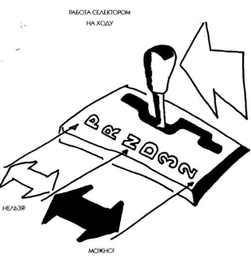

Кратковременное включение «нейтрали» на скользкой дороге — действенное оружие против заноса автомобиля и вопреки устоявшемуся мнению не может вывести автоматическую коробку передач из строя. Моментальное, но четкое и аккуратное включение «нейтрали» стабилизирует автомобиль, и занос прекращается. То же рекомендуется делать при прохождении с малой скоростью поворотов, расположенных на спуске, или медленном маневрировании на косогоре. В таких условиях автомобиль может не послушаться тормоза и продолжать скользить в нежелательном направлении (рис. 58).
Рис. 58.
Рис. 58. Моментальное, но четкое и аккуратное включение «нейтрали» стабилизирует автомобиль, и занос прекращается.
