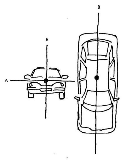

Рис. 2. Оси вращения автомобиля
Рис. 2. Оси вращения автомобиля: А - горизонтальная, Б — вертикальная, В — продольная.
Силы, действующие па движущийся автомобиль, проходят через три оси (рис. 2). Горизонтальная поперечная ось, та, по которой происходит перераспределение веса в повороте. В левом повороте автомобиль кренится направо, в правом — налево. Любой водитель и пассажир всегда ощущают эту силу во время поворота. Вес груженого автомобиля составляет как минимум одну тонну. Даже маленькая «малолитражка» с четырьмя пассажирами на борту будет весить именно столько. Автомобили среднего и представительского класса весят около двух тонн, а внедорожники легко тянут на три, три с половиной тонны. Этот вес покоится на четырех пружинах подвески. Понятно, что он будет неустойчив, обязательно «захочет» накрениться. Почему одна сторона кузова поднимается — движется вверх, в то время как противоположная опускается — движется вниз, понять крайне просто: кузов расположен на пружинах, которые могут сжиматься и разжиматься. Крен автомобиля в повороте — это естественное и понятное движение кузова автомобиля относительно колес. В результате перемещения веса в сторону внешних колес в повороте, на них начинает давить большая сила (рис. 3). Означает ли это, что их сцепление с покрытием дороги увеличивается? Конечно да! Но вес, давящий на внутренние колеса, уменьшился, так как часть его перешла на наружную сторону — произошло динамическое перемещение веса. Значит, сцепление внутреннего колеса с покрытием дорога уменьшилось. Крен автомобиля зависит от расположения его центра тяжести, ширины шин, жесткости амортизаторов и конструкции подвесок. Например, болиды Формулы-1 практически не кренятся даже на огромных скоростях в поворотах. Они сконструированы специально для движения с огромной скоростью, и, хотя динамическое перемещение веса у них происходит точно так же, как и у обычного автомобиля, крен почти не виден. Это объясняется сверхкороткоходной подвеской, очень широкими колесами, жесткими пружинами и работой специальных приспособлений, которые называются стабилизаторами поперечной устойчивости (рис. 4). Из названия понятно, что они как раз и придуманы, чтобы не давать кузову крениться. Подобные приспособления имеются и на обычных городских автомобилях и внедорожниках, только они, конечно, не могут быть такими жесткими как на гоночных и спортивных машинах. Обычные машины должны быть комфортабельными, а это означает, что их пружины и стабилизаторы подбираются так, чтобы обеспечить мягкость хода на неровностях. Да и шины у них не такие широкие, и центр тяжести из-за большого дорожного просвета расположен значительно выше. Хотя уже появились и серийные машины, которые почти не кренятся в поворотах. Их амортизаторы оснащены специальной гидравлической системой, управляемой электроникой, которая дает команды поднимать внешнюю сторону кузова в поворотах. Идея сделать одну сторону автомобиля жестче, если поворачивать приходится все время в одну сторону, не нова. Именно так и поступают американские гоночные инженеры, готовящие свои болиды для гонок на овалах, например в Индианаполисе.

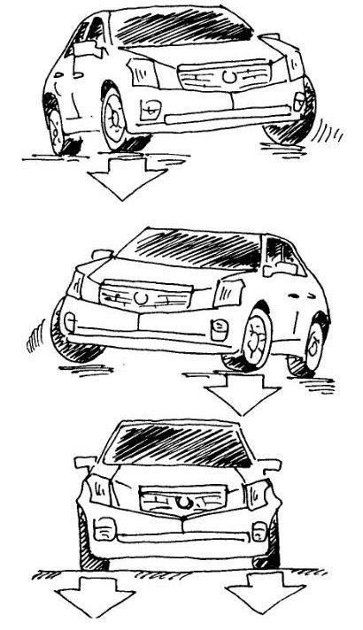

Рис. 3. Крен автомобиля в повороте — это естественное и понятное движение кузова автомобиля относительно колес.

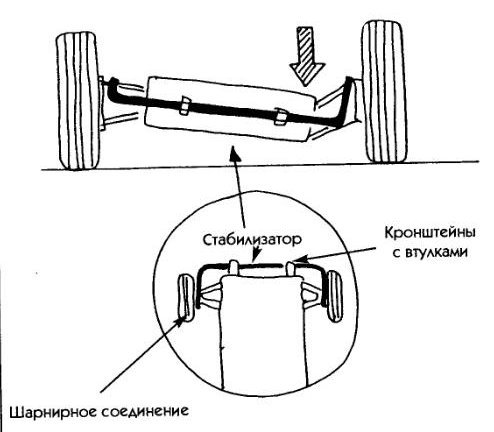

Рис. 4. Схематичные изображения работы стабилизатора
Рис. 4. Схематичные изображения работы стабилизатора: Стабилизаторы поперечной устойчивости не дают кузову автомобиля сильно крениться в повороте. П-образный металлический пруток работает на скручивание, сопротивляясь крену кузова в поворотах. На современных автомобилях имеются передний и задний стабилизаторы.

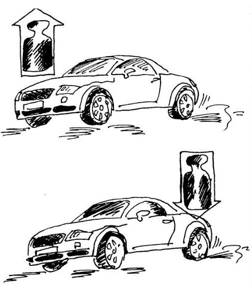

Теперь рассмотрим продольную ось (рис. 5). При резком старте капот автомобиля приподнимается. Это видит водитель со своего места, а на самом деле приподнимается вся передняя часть машины, передние пружины разгружаются, вес перемещается назад — задние пружины сжимаются. Вес автомобиля, естественно, остается неизменным, и мы говорим только о динамическом, кратковременном перемещении веса. Насколько сильно перемещается вес? Если вес автомобиля принять за 100%, а ускорение за 0,5G, что соответствует ускорению 18 км/ч, то задняя часть автомобиля станет на 15% тяжелее. Немного? Да, но эффект от этого большой! На заднеприводных автомобилях он выражается в лучшем старте машины за счет большего давления на ведущие колеса, и, следовательно, улучшения их сцепления с дорогой. Значит ли это, что если водитель прибавляет газ во второй половине поворота, за счет улучшающегося сцепления задних колес машина будет устойчивей? Разумеется, да (рис. 6). Но не надо забывать, что переднеприводиик за счет разгрузки передних колес будет хуже стартовать, да и в повороте любое прибавление газа уменьшает сцепление его ведущих колес. При торможении (возьмем пример с замедлением в 9,81 м/с2) перемещение веса приобретает поистине драматический характер. Например, на переднеприводном автомобиле, где мотор с коробкой передач находится спереди (а это дополнительный вес на переднюю ось), при торможении задние колеса разгружаются настолько сильно, что малейший поворот руля вызывает их занос (рис. 7), так как в этот момент на задние шины давит всего 12% от всего веса автомобиля. Если просто резко отпустить педаль газа, то вес также переместится вперед, разгружая задние колеса.
Рис. 5 При резком старте приподнимается вся передняя часть машины, передние пружины разгружаются, вес перемещается назад - задние пружины сжимаются.

Рис. 6. ДИНАМИЧЕСКОЕ ПЕРЕРАСПРЕДЕЛЕНИЕ ВЕСА ПРИ РАЗГОНЕ АВТОМОБИЛЯ
Рис. 6. ДИНАМИЧЕСКОЕ ПЕРЕРАСПРЕДЕЛЕНИЕ ВЕСА ПРИ РАЗГОНЕ АВТОМОБИЛЯ: Во время ускорения вес перемещается назад и загружает заднюю часть автомобиля. Сцепление задних шин с покрытием дороги увеличивается. Автогонщики, зная об этом, умело используют загрузку задних колес для стабилизации автомобиля, чтобы нейтрализовать избыточную или недостаточную поворачиваемость.
Рис. 7. ДИНАМИЧЕСКОЕ ПЕРЕМЕЩЕНИЕ ВЕСА ПРИ ТОРМОЖЕНИИ
Рис. 7. ДИНАМИЧЕСКОЕ ПЕРЕМЕЩЕНИЕ ВЕСА ПРИ ТОРМОЖЕНИИ: Вес, действующий на переднюю часть автомобиля увеличивается, соответственно «задок» автомобиля разгружается. Гонщики используют этот эффект облегчения задней оси, чтобы искусственно вызвать занос автомобиля, помогающий пройти поворот на большой скорости.

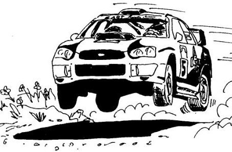

Представим ситуацию: машина въехала с большой скоростью на бугор. Кузов устремляется вверх, подвеска разгружается, и в этот момент водитель решил изменить направление движения. Это ошибка. Именно в это мгновение контакт шин автомобиля с дорогой очень слабый. А буквально через секунду, когда кузов автомобиля опустится, шины вновь обретут сцепление, причем еще большее, чем до подскока. В этот момент машина чутко откликнется на поворот руля (рис. 9).
Поведение автомобиля на буграх очень хорошо изучили раллисты. Они проносятся по ним с такой скоростью, что автомобиль взлетает высоко в воздух, и поэтому называются у них такие неровности не иначе как трамплины.
Рис. 9.
Рис.9 Машина въехала с большой скоростью на бугор: кузов устремляется вверх, одвеска разгружается — в это мгновение контакт шин автомобиля с дорогой очень слабый или отсутствует вовсе.

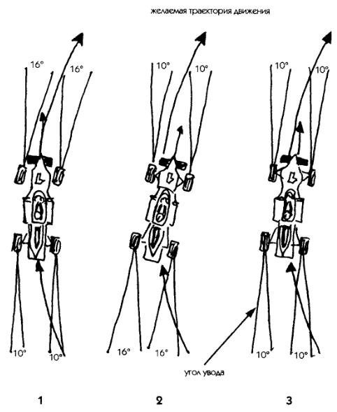

Рис. 10. Эта схема наглядно демонстрирует различные виды поворачиваемости
Рис. 10. Эта схема наглядно демонстрирует различные виды поворачиваемости:
1. Недостаточная поворачиваемость возникает, когда угол увода передних шин больше, чем задних. Это снос передних колес, характеризующийся нежеланием автомобиля поворачивать. Траектория движения в повороте распрямляется.
2. Избыточная поворачиваемость возникает, когда угол увода задних шин больше, чем у передних. Это занос задних колес, когда машина поворачивает больше, чем того желает водитель.
3. При нейтральной поворачиваемости углы увода передних и задних шин одинаковые.

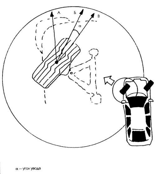

Вначале небольшой экскурс в теорию движения автомобиля, вернее в тот подраздел, где рассматривается увод колес в повороте. Представим себе, что водитель повернул колеса в повороте на определенный угол. На маленькой скорости машина пошла по заданному радиусу. Если описать окружность, то она будет иметь определенный диаметр, независимо от того, сколько кругов по ней накатать (угол поворота колес остается неизменным). Начнем увеличивать скорость и увидим, что диаметр нашей окружности начал увеличиваться. Это увеличение вызывает увод шин, направление пятна "контакта с покрытием площадки начало смещаться относительно диска колеса. Теоретическое направление качения шины стало отличаться от реального, заданного определенным поворотом руля. Простыми словами, направление шины стало отличаться от направления диска колеса (рис. 11). Именно этот угол, определяющий разницу теоретического и реального направления шины, и показывает величину увода, который привел к увеличению радиуса нашей окружности. Поедем еще быстрее. В какой-то момент сцепление шин достигнет критического значения, и они начнут скользить. Одновременно все четыре? Это не худший вариант, так как в этом случае скольжение просто еще больше увеличит диаметр окружности, но не вызовет вращение автомобиля вокруг вертикальной оси. Такое поведение автомобиля в момент потери сцепления и скольжения всех четырех шин и называют нейтральной поворачиваемостью. Ее характеризует то, что все четыре колеса имеют одинаковый угол увода. Именно так стараются настроить свои болиды автогонщики, что позволяет им полностью контролировать их поведение на больших скоростях в поворотах.
Рис. 11. УГОЛ УВОДА ШИНЫ
Рис. 11. УГОЛ УВОДА ШИНЫ: А - прямо; Б - направление движения; В - направление управляемого колеса.
При увеличении скорости в повороте наступает момент, когда направление, куда смотрит шина, несколько отличается от того, куда в действительности сориентирован обод колеса. Угол между направлением качения шины и плоскостью вращения колеса называется углом увода.
На практике часто бывает по-другому: то передние колеса начнут скользить первыми, то задние. В первом случае угол увода передних колес будет больше, чем у задних. Машина перестанет слушаться повернутых передних колес и будет стремиться уйти от окружности по касательной. Это типичный пример сноса передней оси, а поведение автомобиля в такой ситуации называется недостаточной поворачиваемостью.
Если первыми сорвутся в скольжение задние колеса, это вызовет избыточную поворачиваемость, которую характеризует больший угол увода задних колес. Это классический пример заноса, когда задок машины норовит обогнать передние колеса, разворачивая ее носом к вершине поворота.

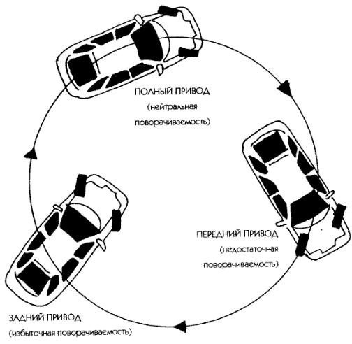

Рис. 12. Движение по окружности - 'лакмусовая бумажка' для проявления индивидуальных характеров машин с разным типом приводов.
Рис. 12. Движение по окружности - "лакмусовая бумажка" для проявления индивидуальных характеров машин с разным типом приводов.
Задний привод тяготеет к избыточной поворачиваемости, передний - к недостаточной. Нейтральная поворачиваемость характеризует машины с полным приводом.

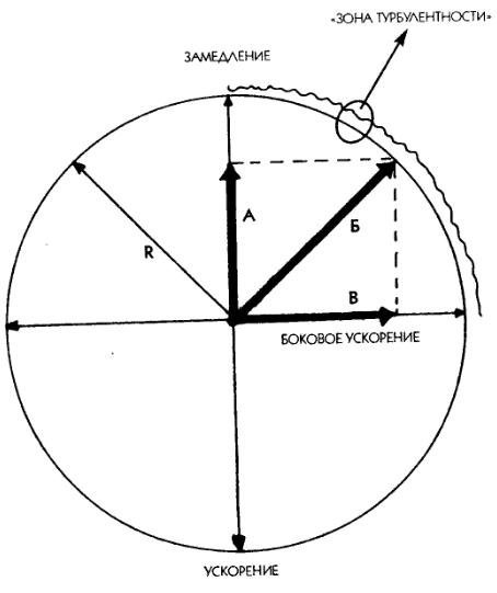

Но главные проблемы начинаются, когда на автомобиль действуют сразу несколько сил. Например: автомобиль тормозит, потом поворачивает, причем вершина поворота находится на холме. Значит, на шины действуют силы отрицательного продольного ускорения, то есть торможения, бокового ускорения в повороте, да еще и вертикального, так как машину подбросило вверх. Причем не строго по указанным векторам, а во всех направлениях. Силы, действующие на шину в повороте, можно представить графически.
Но сначала, чтобы было понятнее, рассмотрим такую ситуацию: хозяйка налила вам в тарелку борщ, и вам следует проследовать с тарелкой в столовую. «Хорошо, что еще не до краев налила!» — бормочете вы и внимательно смотрите на тарелку, чтобы не пролить суп. А он так и норовит пролиться через край по направлению вперед и влево. Стоп! Почему вперед и влево? Да потому что вы только что затормозили в конце коридора и повернули вправо. Точно так же запас сцепления шин устремляется вперед и вправо при торможении и повороте влево на нашем графическом изображении. Посмотрите, как только вы снова пошли, суп устремился назад, точно так же как у автомобиля, трогающегося с места, загружается задняя ось, из-за чего сцепление задних шин возрастает.
Первым предложил использовать окружность для графического изображения работы шины в повороте профессор Вунибальд Камм (1893-1966), работавший в техническом университете в городе Штутгарт, в Германии. Вероятно, прежде чем господин Камм пришел к выводу, что можно графически изобразить запас сцепления шины в повороте, он так же покружил с тарелкой супа в руках. Только это был не борщ, а немецкий айнтопф, но на результаты эксперимента это не повлияло.
Итак, силы, действующие на шину в повороте, можно изобразить векторами. Эта сила может быть большой, средней или нулевой. Измерять ее нет никакой необходимости, для нашего графика это неважно (рис. 13). Важно только что длина стрелки изображает — максимум, половина стрелки — середину максимума и ноль — ничего. Направление стрелки возможно в любую сторону, поэтому обведем вокруг окружность. Расстояние от центра до окружности изображает в данном случае максимальное боковое или продольное ускорение. Что происходит на линии окружности? Это и есть зона турбулентности, здесь силы сцепления иссякают и уступают место силам скольжения. В этой зоне достигается максимальное сцепление шины с дорожным покрытием, шины находятся в состоянии контролируемой нестабильности. Окружность профессора Камма наглядно показывает, что тормозить и разгоняться в повороте можно, важно только правильно распределить соотношение сил продольных и поперечных ускорений. Конечно, на практике все намного сложнее, но это помогает понять принцип работы шины в повороте. Скажу по секрету, что благодаря этой теории и была изобретена антиблокировочная система тормозов.
Рис. 13
Рис. 13
График показывает, что в данном повороте при боковых ускорениях «В», мы можем тормозить настолько интенсивно «А», чтобы результирующий вектор «Б» был не больше, чем окружность, определяющая предел сцепления шин.
На границе окружности шина теряет сцепление и автомобиль становится неуправляемым.

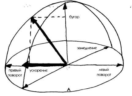

Поверхность полусферы профессора Камма (рис. 14) показывает вертикальное ускорение. Мы говорили о том, что вершина поворота может находиться на холме или на изломе. В этот момент машина станет легче, а вектор устремится в направлении поверхности полусферы, снижая сцепление шины с покрытием дороги. В этот момент способность шины поворачивать, разгоняться или тормозить сильно ограничена. За разгрузкой подвески последует ее сжатие и неизбежно возникнет прижимная сила — вес машины увеличится, сцепление шин улучшится. Графически это показывается увеличением окружности, отодвигающей зону начала скольжения. Это самый подходящий момент, чтобы тормозить или поворачивать.
Рис. 14
Рис. 14
При проезде бугра автомобиль становится легче, и его возможности тормозить и поворачивать снижаются.
При проезде впадины — наоборот, окружность полусферы становится больше, значит, сцепление шин увеличивается под воздействием дополнительной нагрузки.
