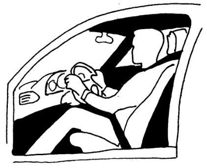

Прежде чем приступить к упражнениям, которые научат контролировать автомобиль в заносе, поговорим о простых вещах. Например, обсудим посадку водителя за рулем. Правильная посадка обеспечивает не только комфорт и удобство для водителя, но и необходима для грамотного управления автомобилем. Оптимальная посадка водителя за рулем зависит и от его роста, и от длины его рук и ног.
Если вы в кресле автомобиля сидите слегка развалившись, будто дома перед телевизором,— вы делаете большую ошибку: вы сильно наклонили спинку сиденья назад. В подобном полулежащем положении гоняли на болидах Формулы-1 в 70-х годах прошлого века. С той лишь разницей, что ноги у пилотов были выпрямлены, а у вас сильно согнуты. Голова у гонщика всегда расположена вертикально, темечком вверх, а у вас откинута назад. А это неправильно. Времена, когда водители полулежали за рулем, еле дотягиваясь до него абсолютно вытянутыми, прямыми руками, копируя автогонщиков, ушли в прошлое. Вытянутые руки заставляют крепко держаться за руль, используя его как дополнительную точку опоры, а в ответственный момент водитель инстинктивно подается вперед, его спина теряет контакт со спинкой сиденья, и он буквально повисает на руле. Сможет ли он в таком шатком положении точно и быстро вращать руль в аварийной ситуации? Не сможет! Кроме того, такая поза ухудшает обзор, она опасна тем, что во время лобового удара водитель может выскользнуть вперед из-под ремней безопасности. Так как же сидеть за рулем правильно?
Спинка сиденья должна стоять почти вертикально, ее угол по отношению к подушке сиденья должен находиться в диапазоне от 90 до 100°. Правильное положение сиденья позволяет поворачивать руль до 90°, не меняя положения рук (рис. 16). Выпрямленные спина и шея способствуют лучшей координации движений и ориентации в пространстве. Кроме того, когда голова и позвоночник человека составляют одну «вертикальную линию, лучше работает вестибулярный аппарат. Между прочим, такую посадку за рулем не так давно ввели автогонщики-раллисты.
Рис.16
Рис. 16.
Спинка сиденья устанавливается почти вертикально, ее угол по отношению к подушке сиденья должен находиться в диапазоне от 90 до 100°.
Правильное положение сиденья позволяет поворачивать руль до 90°, не меняя положения рук.
Как определить правильное расстояние от сиденья от руля? Положите вытянутую руку на верхнюю часть руля, касаясь обода запястьем, лопатки при этом должны быть плотно прижаты к спинке сиденья (рис. 17). Когда вы возьметесь за руль в его средней части, руки будут несколько согнуты в локтевых суставах. Это и будет правильная посадка.

Положите вытянутую руку на верхнюю часть руля, касаясь обода запястьем, лопатки при этом должны быть плотно прижаты к спинке сиденья. Когда вы возьметесь за руль в его средней части, руки будут несколько согнуты в локтевых суставах. Это и будет правильная посадка.

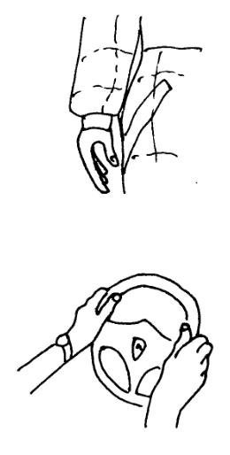

Руки должны держать руль в положении «без пятнадцати три», ориентируясь на воображаемый циферблат. Опустите руки свободно вниз вдоль туловища и расслабьте ладони. Обратите внимание, в каком положении находятся большой палец, ладонь и остальные пальцы. Не меняя положения, перенесите руки на руль (рис. 18).

Опустите руки свободно вниз вдоль туловища и расслабьте ладони. Обратите внимание, в каком положении находятся большой палец, ладонь и остальные пальцы. Не меняя положения, перенесите руки на руль.

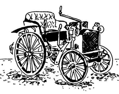

А знакома ли вам история развития формы и местоположения автомобильного руля или «бублика» (рис. 19)?
Ручку управления старых авто, так напоминавшую ручку механической кофемолки, в 1905 году на автомобиле «воксхолл» заменил полноценный руль. Это изобретение французского конструктора, автогонщика и владельца автомобильной фабрики Эмиля Левассора, известного с 1898 года. Рули тех лет имели обязательно четыре спицы, только фирма «Рено» упорно устанавливала на свои автомобили пятиспицевые рули. Переход на трехспицевые рули потребовал много времени, и впервые они появились в Америке в конце 20-х. Послевоенные годы принесли элегантный двухсекционный руль с хромированным ободком включения звукового сигнала. Настоящей сенсацией стал односпицевый руль «ситроена» в 1955 году. Сегодня руль — неотъемлемая часть оформления салона автомобиля, а количество спиц у современных автомобилей от одной до четырех. Будем ли мы свидетелями массового выпуска автомобилей вовсе без руля? Возможно, действующие модели автомобилей, управляемые компьютерным джойстиком, уже демонстрируются. Во всяком случае, конструкторы Формулы-1 уже отказались от «баранки» и применяют в качестве руля «бублик», напоминающий штурвал самолета.
Рис. 19. ПЕРВЫЕ БЕЗЛОШАДНЫЕ КАРЕТЫ
Рис. 19 ПЕРВЫЕ БЕЗЛОШАДНЫЕ КАРЕТЫ отличались от своих предшественниц только рычагом, управляющим передними колесами. Машины с расположенной в центре стойкой управления выглядели непривычно и благодаря рычагу получили прозвище кофемолок.

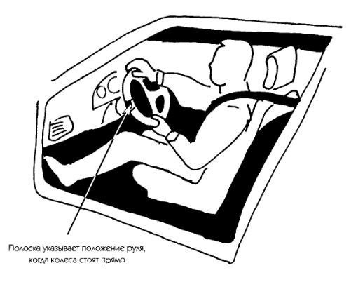

Очень важно, чтобы рабочая рука всегда оставалась на исходном месте обода, особенно на скользкой дороге. Водитель обязан знать, на какой угол повернуты колеса, а рука, которая не расстается с ободом, как раз позволяет это определить, верно сориентироваться, чтобы вернуть колеса в исходное положение, когда они смотрят прямо. Водитель, передающий руль из руки в руку, перехватывающий его поочередно обеими руками, никогда не сможет точно определить, в каком положении находятся передние колеса автомобиля: повернуты они влево, вправо или же стоят прямо.
Кстати, начинающие автогонщики наклеивают на верхнюю часть руля яркую полоску. Ориентируясь по ней, всегда можно определить исходное положение руля. Вы можете поступить так же, и полоска поможет вам контролировать правильность действий (рис. 20).
Рис. 20
Рис. 20
Если представить, что водитель придвинет сиденье ближе, действия его рук станут стесненными из-за недостатка места. Если он отодвинется от руля, то верхняя рука потянет тело вперед и контакт лопаток со спинкой сиденья нарушится. Обратите внимание, что угол в коленном суставе больше 90°, так намного удобней работать с педалями.
Какой из описанных здесь трех вариантов можно считать оптимальным? Как это ни парадоксально звучит, но водитель современного автомобиля должен владеть всеми тремя приемами и пользоваться каждым из них в зависимости от конкретной ситуации. Например, при прохождении крутых затяжных поворотов с небольшой скоростью руль лучше тянуть вниз внутренней к повороту рукой. При уменьшении крутизны и увеличении скорости руль лучше толкать вверх. При маневрировании на небольшой скорости перекладывая руль из одного крайнего положения в другое, удобно вращать его влево правой рукой, а вправо — левой. При движении с большой скоростью, точнее, при прохождении скоростных поворотов, когда повороты руля незначительны, рулить надо обеими руками, так, как советуют американцы.
