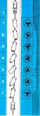

Рассмотрим подробно наиболее сложную из возможных ситуаций: занос начался без видимых причин на большой скорости в гололед. Первое, что должен сделать в этот миг спортсмен — провести своеобразную психологическую подготовку — мысленно произнести: «Спокойно», «Не тормозить», «Не выжимать сцепление». Десятая доля секунды отпускается на подготовку, которая должна определить всю последующую работу. На рис. 20 показана схема выхода из заноса, возникшего на прямой при скользком покрытии.
Рис. 20. Выход из заноса, возникшего на прямой при малом коэфициенте сцепления (лед)
Рис. 20. Выход из заноса, возникшего на прямой при малом коэфициенте сцепления (лед): 1 - начало заноса. Почувствовав занос необходимо несколько уменьшить подачу топлива, чтобы обеспечить качение ведущих колес без пробуксовывания и юза; 2 - угол заноса продолжает увеличиваться. Поврот руля в сторону заноса осуществляется в строгом соответствии со скоростью вращения машины - передние колеса все время сориентированы по направлению движения или с незначительным углом опережения. "Газ" умеренный; 3 - угол отклонения приближается к максимальному. Автомобиль вот-вот "замрет" в предельном отклонении. При постоянном "газе" начать вращать руль в обратную сторону; 4 - автомобиль стал возвращаться в исходное положение. Как и прежде, колеса поворачиваются со скоростью вращения машины. "Газ" по прежнему нейтральный; 5 - автомобиль приближается к пероначальному положению, однако однако сила инерции еще велика и должен начаться занос в противоположную сторону. ПРодолжая рулением ориентировать передние колеса в направлении движения автомобиля и поддерживая прежний "газ", готовится к действиям в следующей фазе; 6 - автомобиль, пройдя нейтральное положение, отклоняется вправо, но уже на гораздо меньший, чем в первый раз, угол. Как и раньше, с небольшим опережением, начинайте обратное руление; 7 - занос полностью контролируется, и до того, как автомобиль перейдет к прямолинейному движению, можно плавно прибавить "газ".
Обратите внимание на то, что во всех фазах передние колеса машины повернуты строго в направлении движения. Руль поворачивается синхронно с заносом задней оси, а возможно, и с небольшим опережением. Обороты двигателя поддерживаются такие, которые могут обеспечить качение ведущих колес без проскальзывания.
Рассмотрим физику процесса стабилизации. Максимальную силу сцепления с дорогой может обеспечить только катящееся без проскальзывания колесо. Для этого необходимо удерживать рулем передние колеса в направлении движения, а «газом» не давать задним ни буксовать, что категорически запрещается, ни юзить, хотя малый тормозной момент на задних колесах и способствует стабилизации.
В рамках этих условий поведение автомобиля напоминает движение флюгера, который все время ориентируется по ветру. Роль ветра в данной ситуации выполняет поступательное движение. В его направлении и происходит ориентация машины, благодаря силе, действующей на задние колеса.
В описании этого маневра мы подходим к главному психологическому моменту. Поэтому еще раз повторим предшествующие ему фазы. Начался занос. Работая педалью «газа» и поворачивая рулевое колесо в строгом соответствии со скоростью вращения машины, гонщик создает оптимальные условия для ее стабилизации. Через некоторое время автомобиль, достигнув определенного угла заноса, прекращает вращение и на мгновение замирает (см. рис. 20.3). Именно здесь и допускают ошибку большинство спортсменов. Возможно, ее появление связано с тем, что первый этап выполнен — подсознательно наступает расслабление, самоуспокоение, проявляется инертность психики. В этот момент должен совершиться качественный скачок — подавлено неуправляемое движение и теперь оно должно стать контролируемым и управляемым. Автомобиль прекратил вращение и движется боком с максимальным углом заноса. Еще какая-то доля секунды, и начнется обратный качок. Вот здесь и рождается ошибка.
В позиции, которую мы рассматриваем, автомобиль прекратил занос и будет стремиться к правильной ориентации только благодаря силе, действующей на задние колеса. Она постоянна по направлению и тем больше, чем сильнее отклонение. Если бы управление передними колесами осуществлялось компьютером с бесконечно малым временем реагирования, они постоянно катились бы по направлению движения (к чему и следует стремиться). Тогда стабилизующая сила вернула бы автомобиль в положение «прямо», затем, из-за необходимости погасить энергию качка, он совершил бы еще 2—3 затухающих колебания и поехал прямо. Но человек, не обладая необходимой реакцией, должен предвосхищать события.
Рассмотрим, к чему может привести малейшая задержка. Предположим, что автомобиль уже стал возвращаться в исходное положение, а колеса все еще недвижимы. Тогда возникает сила, приложенная к передним колесам, и значительно увеличивается скорость обратной раскрутки. После этого удержать автомобиль от сильного броска в другую сторону не удастся. Затем, как правило, совершается та же ошибка, но уже из-за возникшего страха, и начинается вращение.
Спортсмен должен помнить, что как только автомобиль стабилизировался в максимальном угле заноса, нельзя ждать начала обратного движения, следует начинать плавно выворачивать руль в другую сторону. Первое время психологически это проделать довольно сложно. Получается, что гонщик все время действует с опережением. В отрабатывании этого качества прекрасно помогает упражнение «змейка в критическом заносе».
В заключение приводим полный алгоритм выхода из заноса на прямой.
  1. Начался занос. «Спокойно», «Не тормозить», «Не выжимать сцеплания».
  2. Угол заноса возрастет. Поворот руля в сторону заноса строго в соответствии со скоростью вращения машины — передние колеса ориентированы по движению. Обороты двигателя соответствуют качению ведущих колес.
  3. Угол заноса максимальный, автомобиль «замер» в предельном отклонении. Начать плавно вращать руль в обратную сторону. Помнить про «газ».
  4. Автомобиль стал возвращаться в исходное положение. Колеса снова поворачиваются в строгом соответствии со скоростью вращения машины (теперь уже в обратную сторону). Помнить про «газ».
  5. Автомобиль прошел нейтральное положение и отклонился в другую сторону, но уже с гораздо меньшей амплитудой, «замерев» в предельном заносе. Начать плавно вращать руль в обратную сторону. Работать точно и с небольшим опережением.
  6. Автомобиль восстановил устойчивость. Можно плавно прибавить «газ»
Одной из наиболее частых ошибок является стремление спортсмена сразу, в начальной фазе заноса, повернуть колеса на максимальный или близкий к нему угол, создав таким образом мощный стабилизирующий импульс. Однако не следует забывать, что речь идет о заносе на высокой скорости при крайне малом коэффициенте сцепления колес с дорогой. Поэтому, если повернуть в начальной фазе заноса колеса сразу на большой угол, то они сорвутся в скольжение. Возможно, после этого и удастся «поймать» автомобиль, но это сопряжено с большими сложностями.

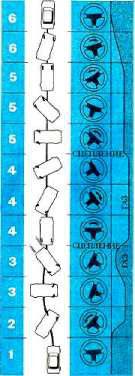

Отдельно рассмотрим ситуацию, когда угол заноса превысил критический, и неизбежно вращение. Вернемся к случаю с Велло Ыунпуу, описанному на первых страницах. Подчеркнем, что выход из заноса управляемым вращением крайне сложен и сегодня выполнить его осознанно и целенаправленно могут лишь единицы. Трудность практического применения этого приема заключается не в технике исполнения (ее можно разучить на малой скорости за полчаса), а в том, что сталкиваться с необходимостью его использования приходится очень и очень редко. Однако степень автоматизма, тренированности при исполнении вращения на большой скорости должна быть высочайшей (малейшая ошибка, просчет приводят к непоправимым последствиям). Кроме того, помимо филигранной техники необходимо обладать умением видеть ежесекундно меняющуюся конкретную обстановку и в соответствии с ней корректировать действия рулем и «газом». Это связано с тем, что дорога всегда имеет уклон в ту или другую сторону, и при возникновении вращения автомобиль начнет «стаскивать» на обочину.
В подобных ситуациях необходимо уметь мгновенно находить правильное решение. Это умение — признак высочайшего мастерства.
Итак, угол заноса превысил критический и началось вращение (рис. 21). Приводим алгоритм, первые две позиции которого совпадают с уже известным.
Рис. 21. Выход из неуправляемого заноса вращением
Рис. 21. Выход из неуправляемого заноса вращением: 1 - автомобиль идет на большой скорости по дороге с низким коэфициентом сцепления (лед, плотно укатаный снег и т.п.); 2 - начало заноса. Чуть отпустить педаль "газа" и одновременно начать поворот руля в сторону заноса в строгом в строгом соответствии со скоростью вращения машины (передние колеса все время отслеживают направление движения); 3 - колеса вывернуты до упора, но угол продолжает увеличиваться, превышает критический, начинается вращение. Прибавить "газ" и подготовиться к работе в следующей фазе; 4 - угол вращения приближается к 180°. Отпустить педаль "газа", одновременно выжать сцепление и повернуть колеса в другое крайнее положение; 5 - угол вращения превысил 270°, приближается момент, когда передние колеса будут направлены по ходу движения. Необходимо прибавить "газ", плавно отпустить сцепление и сориентировать передние колеса по направлению движения; 6 - автомобиль, вращаясь, минует нейтральное положение и останавливается в предельном угле отклонения. Действия полностью совпадают с теми, которые приведены в аналогичной ситуации при заносе на прямой.
  1. Угол заноса продолжает увеличиваться, хотя колеса уже вывернуты до упора в ограничители. Начинается вращение. Чуть прибавьте «газ».
  2. Угол вращения приближается к 180°. Отпустите педаль «газа», одновременно выжмите и выверните колеса в другое крайнее положение.
  3. Угол вращения превысил 270°. Момент крайне ответственный. Фаза его начала для каждого автомобиля индивидуальна и зависит от предельного угла поворота колес: чем он больше, тем раньше надо начинать действовать и больше шансов для успеха. Это видно из схемы. Как только передние колеса встали по направлению движения (определить этот момент — самое сложное, поэтому лучше чуть опередить события, чем промедлить), следует одновременно прибавить «газ» до необходимого уровня, плавно отпустить сцепление и начать синхронный с вращением автомобиля поворот руля.
Далее развивается ситуация, характерная для нейтрализации заноса на прямой: передние колеса постоянно направляются по ходу движения, обороты двигателя умеренные. Если вращение после 360° не перешло в обыкновенный занос, то все повторяется сначала.
