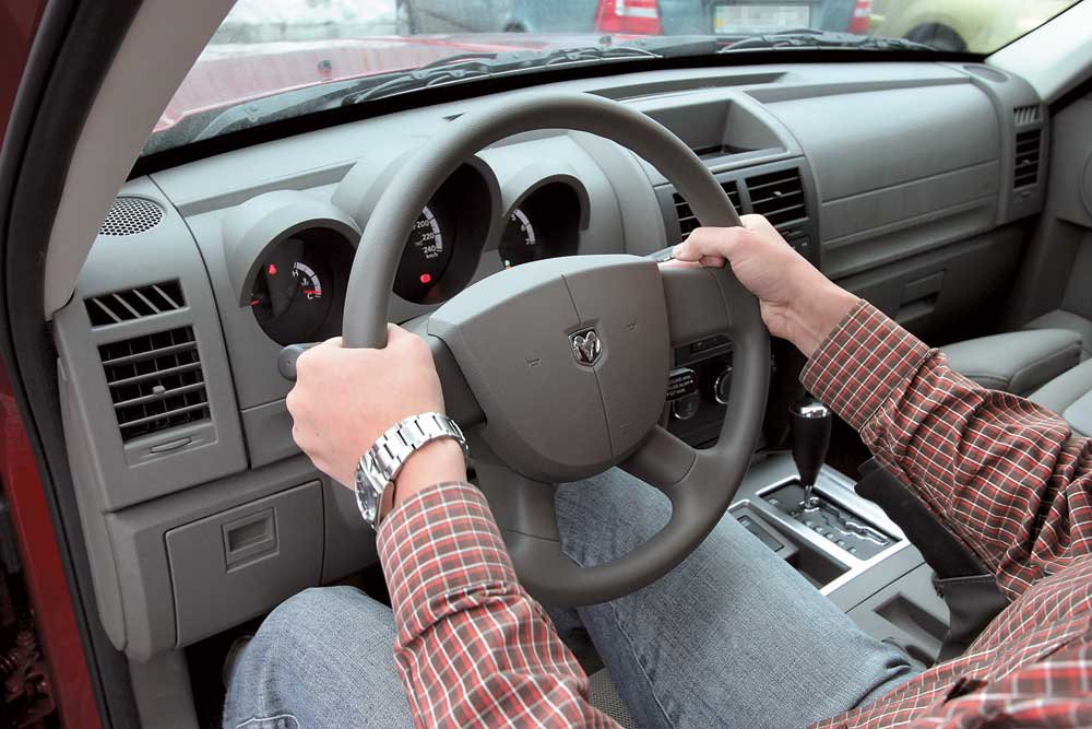

Правильный хват руля
Классический
Руль держать на 10 и 2 часа
Такой хват лучше при скоростном рулении. Перехваты руля при
вращении производятся по секторам в 120 градусов. Он предпочтительнее
для машин без гидроусилителя, так как требует меньше сил для
проворота руля. Главное усилие приходится на тянущую, или, как
ее называют, принимающую руку, поскольку при этом работают более
сильные мышцы спины, а не разгибатель руки (трицепс).
Это позволяет одним движением и без отрыва рук вращать руль на пол-оборота (180 градусов). Кроме того, лучше толкать руль, а не тянуть. При этом тело прижимается к сиденью.

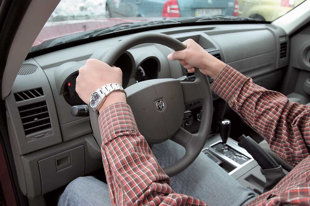

Западный
Руль держать на 9 и 3 часа

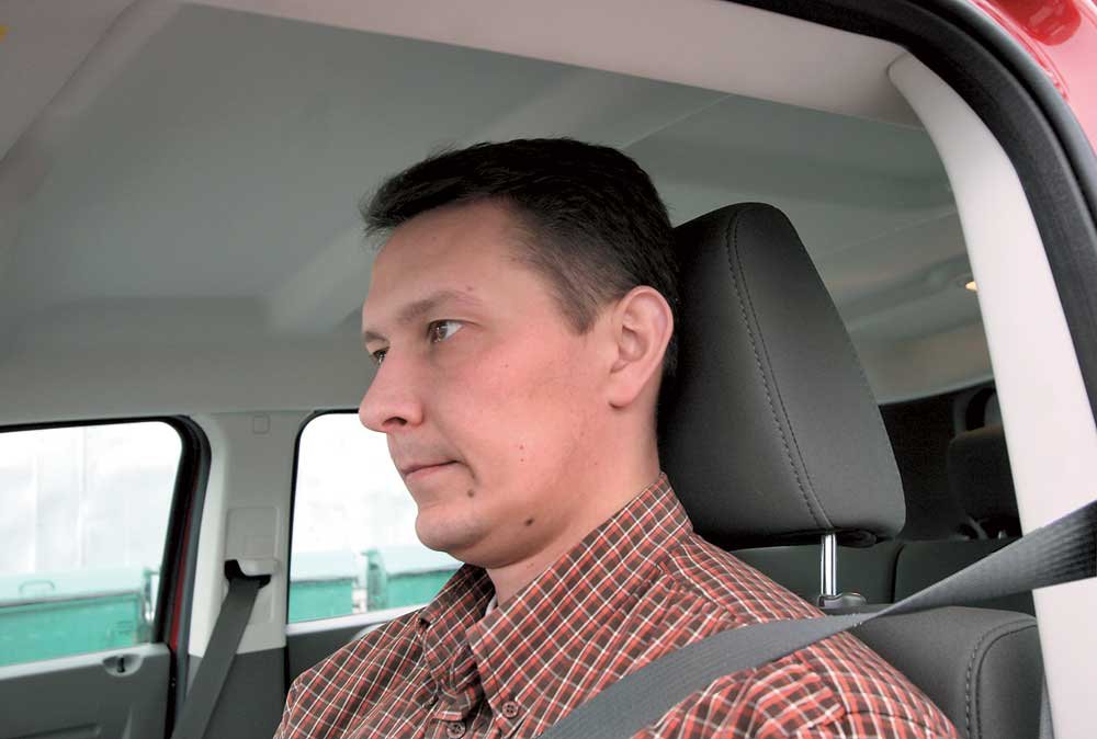

Подголовник и ремень безопасности
Это нужно не для комфорта, а для ограничения движения головы во избежание травмы шеи при ударе в автомобиль сзади. Ремень не должен касаться шеи, чтобы при срабатывании не травмировать ее.
Общие
Высоту подголовника нужно подогнать так, чтобы затылок попадал на его
плоскость. Ремень должен лежать на ключице, не касаясь шеи.
ее.

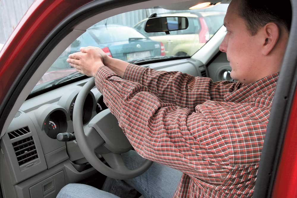

Наклон спинки и рулевой колонки
Подгоняется таким образом, чтобы вытянутые вперед и сложенные ладонями вместе руки легли запястьями на вершину рулевого колеса, а плечи не отрывались от сиденья.
Классический
Чтобы сохранять постоянный контакт с креслом и чувствовать
машину вестибулярным аппаратом, а также чтобы была возможность
быстро вращать руль.
Так, чтобы левая рука лежала в положении 9 часов, правая, двигаясь от положения 3 часа по верхней части рулевого колеса, доходила до положения 9 часов, а плечи не отрывались от спинки.
Западный
машину вестибулярным аппаратом, а также чтобы можно было быстро
вращать руль.

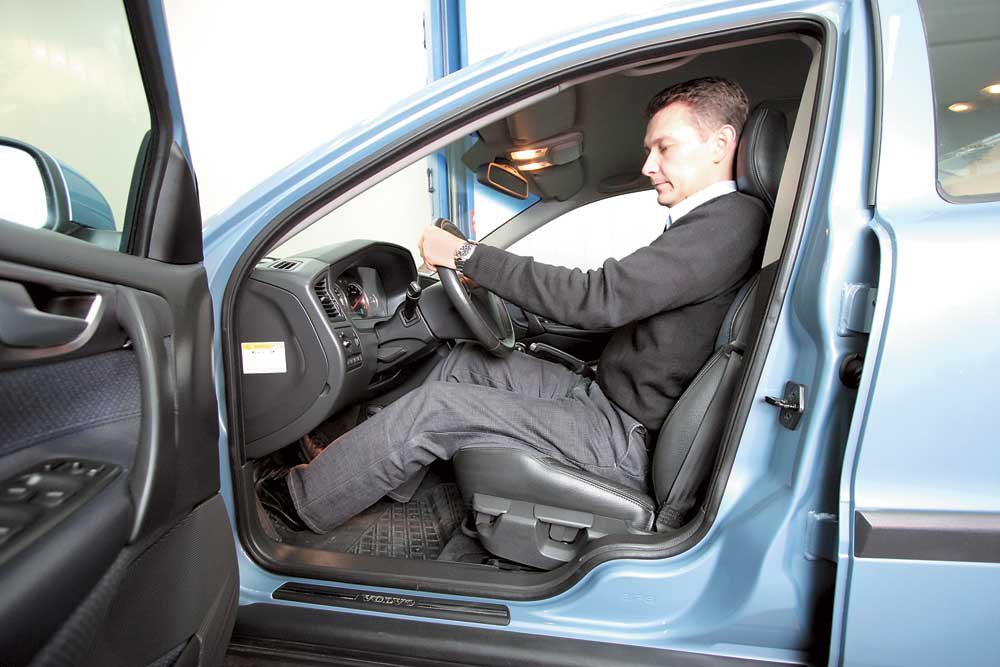

Продольное положение кресла
Так, чтобы левая нога с выжатым сцеплением (или на площадке для отдыха левой ноги в машинах с АКП) оставалась чуть согнутой.
Общие
Такое положение необходимо, чтобы нога могла
создать максимальное усилие на педали, и при этом риск получения
травмы в момент столкновения был ниже.

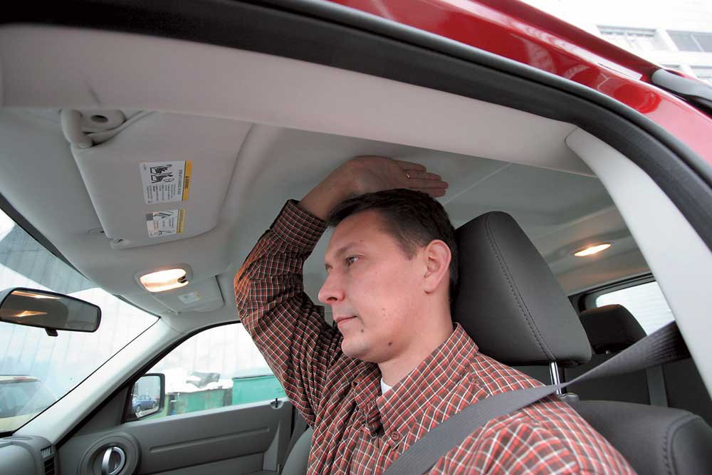

Высота сиденья
Так, чтобы над головой помещалась ладонь торцом.
Западный
Обеспечивает оптимальный обзор по сторонам.
