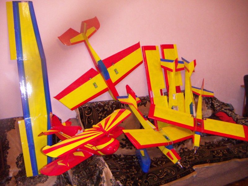

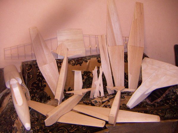

Слышали бы Вы визг жены, когда я это всё доставал и выкладывал для фотографирования ))))))
Сильно расписывать не буду, просто фото, если есть вопросы с удовольствием отвечу, подскажу, раскажу, объясню.
Сколько моделей на снимках? )))

Re: Назад, в детство )))
Сообщение Sam » 04.07.2011 21:59
на верхнем 6,а на нижнем 3?
Сообщение Shadow » 04.07.2011 22:59
Sam писал(а):на верхнем 6,а на нижнем 3?
Мимо, очень мимо. ))))))

10+10
Сообщение Shadow » 05.07.2011 10:21
Хватит.
на первой 7 на второй 8.

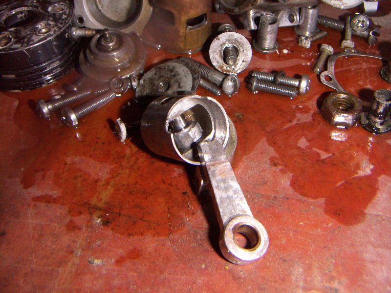

Не знаю любопытно-ли это кому-либо, но продолжу.
На последнем заплыве, полторы недели назад, лодка шла красиво и весело, но вдруг...... ступор.
Двигатель не проварачивался, всё было понятно и так, а вскрытие только подтвердило диагноз - обрыв шатуна (((((
ппц шатуну ((((

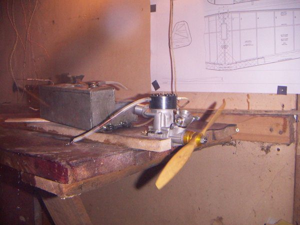

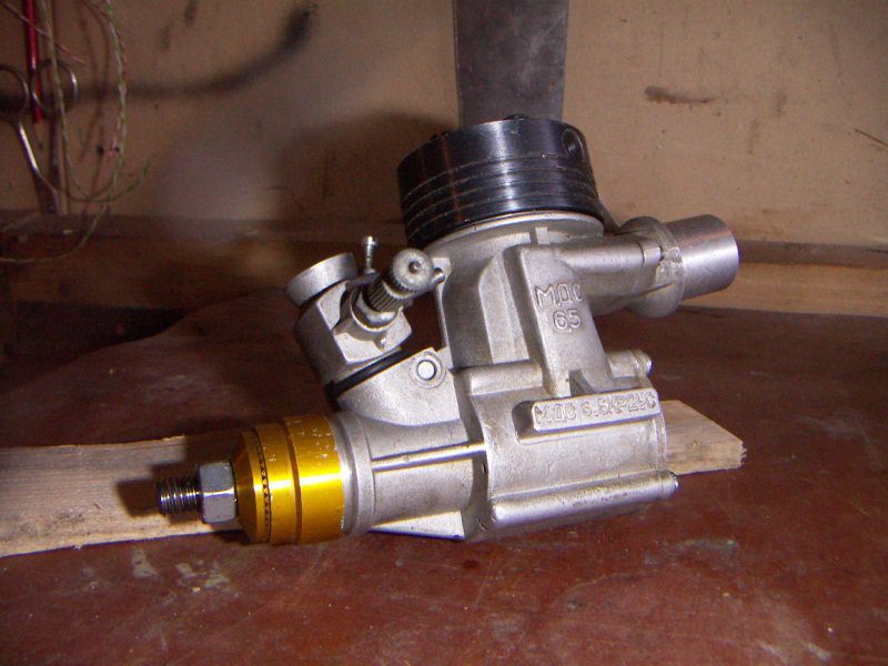

Заморачиваться с изготовлением нового желания особо не было, да и пара на двигателе уже была подсевшая ( холодным заводился с "пол тыка", а вот когда горячий, приходилось дёргать шнурок до "седьмого пота" и заводился только с хорошего перезалива). После недолгих поисков был приобретён новый двигатель и сегодня его забрал у перевозчиков.

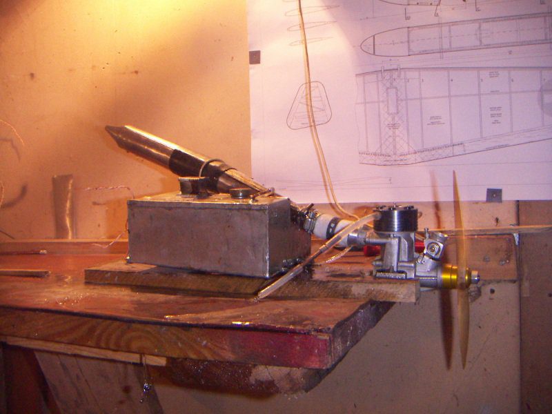

нульцевое двигло
Двигатель 1990 года выпуска, новый :oo:

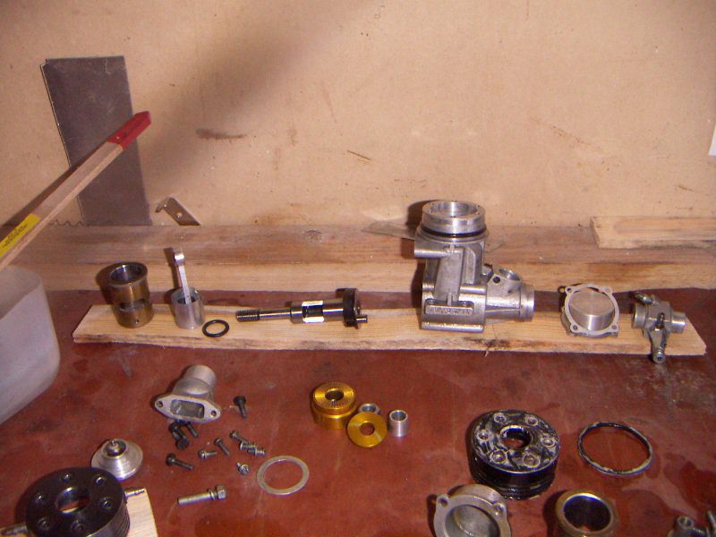

Был разобран до последнего винтика, перебран, перемыт (удалена консервационная смазка) и аккуратненько смазан и собран.
горка запчастей
Двигатель с водяным охлаждением (на лодку всётаки), по быстрому придумал систему охлаждения (самотёком) соорудил обкаточный стенд, поставил авиамодельный винт и .............. на обкатку. Обкатка производится на малых оборотах с очень переобогащённой топливной смесью. Обкатывал наверно минут 35 с небольшими перерывами, ближе к концу обкатки с кратковременными выходами на максимальные обороты. Спалил около 600 грам топлива (при цене 30 грн/литр). Гаражный кооператив наверное был в шоке ))))) Максимальные обороты около 20 тыс/мин, а без глушителя, частота и громкость такая, что в 3-х метрах закладывает уши. А вообще интервал оборотов от 2-2,5 тысяч/мин до 20 тыс.
На фото момент обкатки, с трубой и без оной, двигатель работает, то что винт якобы стоит на месте - фотоаппарат быстро снимает, да и обороты минимальны.
обкатываю
катаю-катаю
Завтра суббота, буду ставить мотор на лодку, подключать, заряжать аккумуляторы и если всё зашибись и планы не поменяються, то в воскресенье лодка опять будеть рассекать водную гладь Сумских водоёмов.
