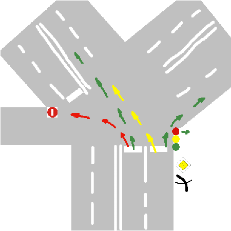

Чето может я мудрую но все таки... Перекресток ул. гер. Сталинграда и Дзержинского (Троицкой?) Схематично изобразил на рисунке:
Интересует по сути 2 момента... Как считает общественность и почему (считаем что мы по рисунку движемся снизу):
1. При движении из левой полосы по "зеленому маршруту" - следует ли моргать поворотником налево?
2. Разрешено ли движение из правой полосы по "желтому маршруту"?
ИМХО - вся заморочка в отсутствии в ПДД определения "поворот". Поворот ли здесь налево или просто искривление дороги?

Кстати вот еще подумалось, почему в данном случае "левее" не есть поворотом - при левом повороте на перекрестке пересекается траектория встречных ТС, сдесь же не пересекается, потому таки, ИМХО не поворот, соответственно поворотник показывать не нужно и ехать с правой полосы можно.

dl писал(а):Кстати вот еще подумалось, почему в данном случае "левее" не есть поворотом - при левом повороте на перекрестке пересекается траектория встречных ТС, сдесь же не пересекается, потому таки, ИМХО не поворот, соответственно поворотник показывать не нужно и ехать с правой полосы можно.
Продублирую:
IMHO (AFAIR со времен автошколы?) искривлением считается изменение дорогой направления не на перекрестке.
Коллективное бессознательное на этом перекрестке -- в правой полосе стоят поворачивающие направо, а в левой -- поворачивающие налево. Сам поступаю аналогично. Т.е. в моем понимании осуществляется поворот налево. ГАИшники вроде как согласны. По крайней мере в том смысле что ко мне при выполнении подобных маневров на конкретно этом перекрестке претензий со стороны сотрудников ГАИ воочию наблюдавших процесс не было (в том числе и когда я один-одинешенек перед их глазами занимаю левый ряд для "поворота"). В этом же контексте поворота желтая траектория нелигитимна. Сам моргаю.
PS. Т.е., IMHO, действует пункт 10.4 -- это не перекресток с круговым движением, направление движения не определено (безальтернативно) дорожными знаками или разметкой и движение возможно в более чем одном направлении. Т.е. имеет место быть поворот и необходимо занять соответствующее крайнее положение на проезжей части. Ну и раз поворот то моргать обязательно.

Насчет движения по желтым стрелкам схемы - справа однозначно низзя на проспект , там же направление движения по полосам - четко - с правой направо, с левой налево

chief писал(а):Насчет движения по желтым стрелкам схемы - справа однозначно низзя на проспект , там же направление движения по полосам - четко - с правой направо, с левой налево
Есть точно? Вроде даже спецом смотрел - не видел...

не сразу перед светофором, а метров за 100 сверху висят полосы на Сталинградов ( не доезжая до поворота к Авалю)

Я всегда поворачиваю так как указано жёлтой стрелкой,левый поворот не включаю, на красный свет всегда останавливаюсь так чтобы не мешать авто поворачивающим на стрелку на Джержинку. Мнение гаишников по этому поводу мне мало интересно, если остановят всегда рад с ними пообщаться :054: :grin:

Только что ехал, смотрел вроде внимательно... Знак "Движение по полосам" не обнаружил. Таки склоняюсь к версии, что это не поворот - соответственно указатель поворота включать необязательно и из правой полосы ехать можно.
