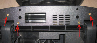

Немного сломился девайс. Попробую описать суть. Состоит из 2-х частей, одна из частей прикручивается винтами ко второй. Первая часть - вид "сверху":
Деталь 1 вид сверху
Стрелочками показаны места, куда вставляются винты.

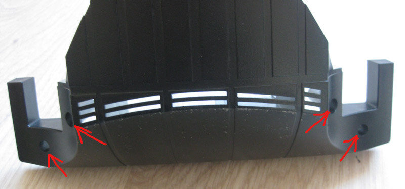

Вид "снизу" (стрелочками показаны места "выхода" винтов):
Деталь 1 вид снизу
Уже здесь можно заметить, что в 3-х из четырех мест отломан ограничитель и головка винта проваливается.

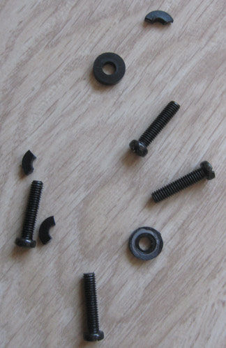

Винты, отломанные ограничители:

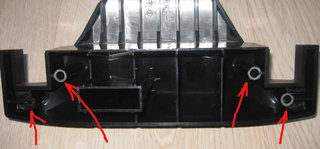

Деталь 2 (ответная):
Деталь 2
Стрелочками втулки с резьбой под винты.
Итак, необходимо собрать 2 детали "до кучи" каким-то образом. Нагрузка на "отрыв" достаточно приличная, потому просто приклеить "ограничители" на место не прокатит.
Пока из идей - залить каналы под винты на детали 1 эпоксидкой и потом высверлить для винтов, но с эпоксидкой работал мало, потому не уверен что прокатит.
Может у кого родится хорошая идея как все исправить? Буду благодарен за любые дельные советы.
З.Ы.: Материал обоих частей - жесткая пластмасса.

Изготовить из тонкого металла полоски, согнуть, в месте перегиба ширина примерно 3-4 мм. Надеть это на палочки и закрепить. Закрепить можно той же эпоксидкой. Потом высверлить отверстия под болты. Если нужно ювелирное прилегание - посмотреть чтобы толщина отломанных ограничителей была равна толщине металла (сточить-нарастить).

как по мне, на места отломанных ограничителей надо втулочки делать и клеем их приклеивать. вопрос-каким?
попробуй посмотреть тут http://camion.com.ua/Sekunden-Kleber а про свойства клея там на форуме мона задать вопрос, очень хорошо все разъясняют.
