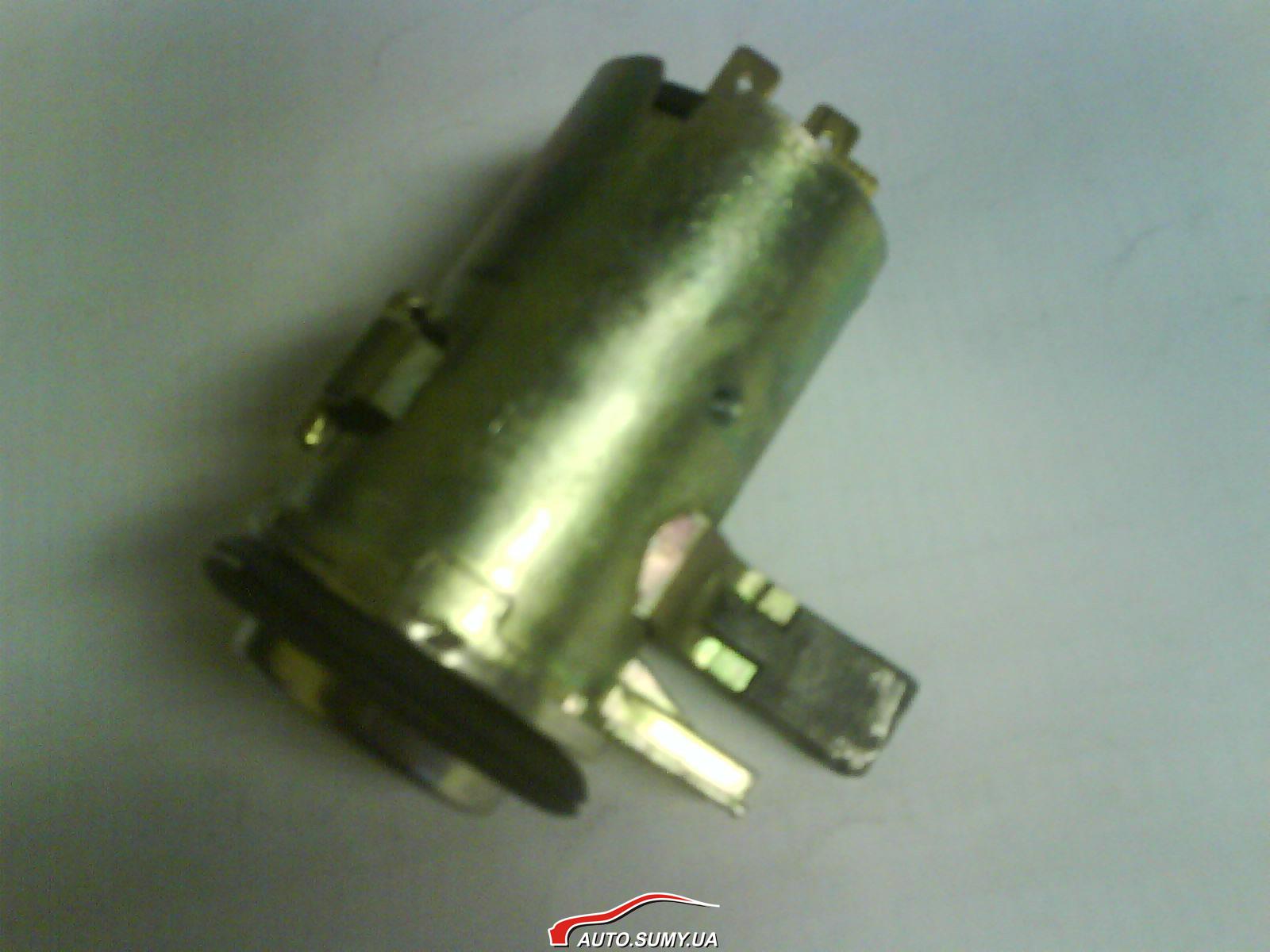

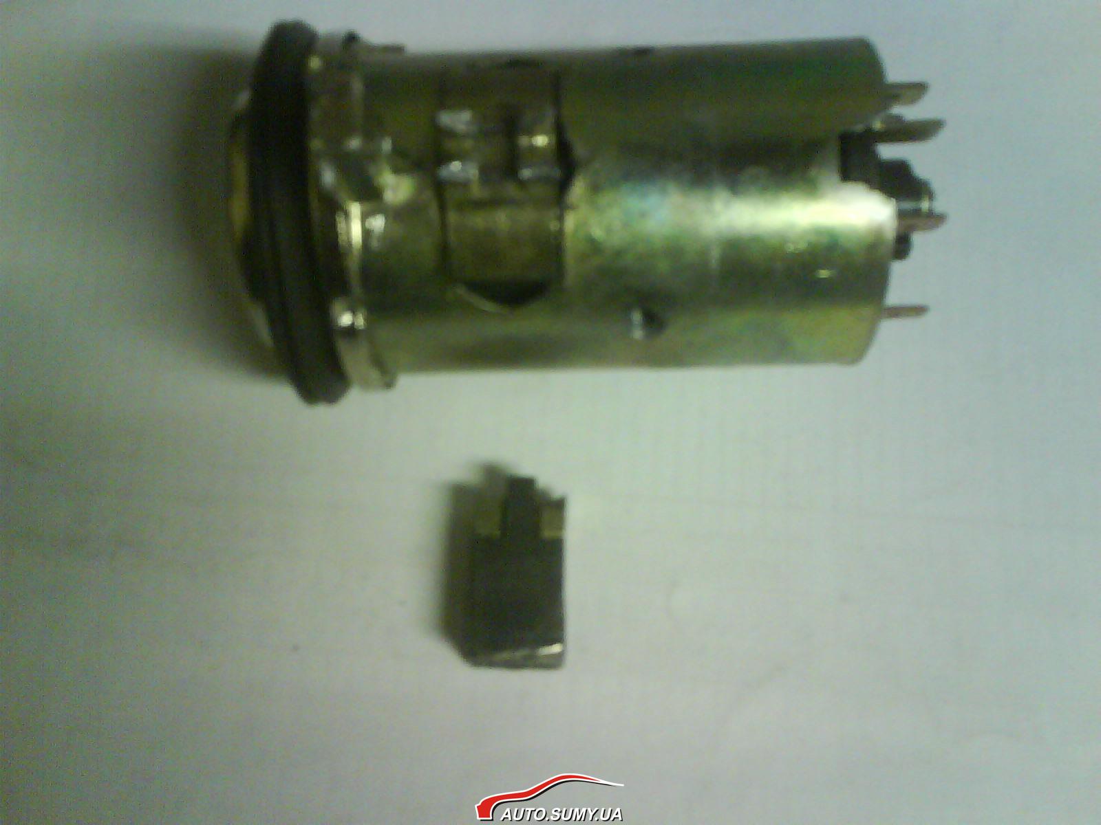

Хитрость заключаеться в том, что некоторое время назад блокиратор самопроизвольно при повороте руля начал блокировать вал во время езды. Не смотря на ключ в замке зажигания... Что лечилось хитрым и быстрым последовательным поворотом руля в разные стороны. Одно время его клинило редко, но вот недавно начал чуть-ли не через раз при каждом повороте... Из-за чего я чуть раз не влетел в историю... После чего снял замок зажигания, и при вынимании замка обнаружил что сам блокирующий палец на месте сопряжения с механикой замка отломался... И вот это нехорошее %%%% одним словом - всё время при повороте западало и блокировало... Что видно на фото...

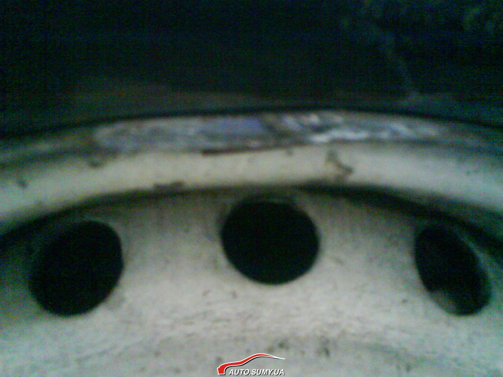

Так что мне даже не пришлось его отпиливать... Как я было надумал после моей весёлой поездки на двух колёсах по дороге и двух на склоне, на спуске на грузинку с роменской... :driving: Было ещё то зрелище... Еду, около 40 км/ч, проезжая собор - начинаю поворачивать на спуск, и при выходе из поворота направо - у меня блокируеться руль, я по тормозам - да не успел... и уже еду по склону... Тормозить поздно - могу перекинуться... Так вот еду себе - любуюсь проплывающими пейзажам почти вися в машине - и думаю... шаг влево, шаг вправо - перевернусь на... аккуратно вывернул и съехал назад на дорогу... а в это время наверх поднималась то-ли 6-ка, то-ли 7-ка... Товарищ этот цирк как увидел - остановился и просто :oo: от зрелища...
В общем отделался лёгким испугом и слегка подрезаным правым диском... Хотя думал будет хуже... Да и был момент когда мог перевернуться...
